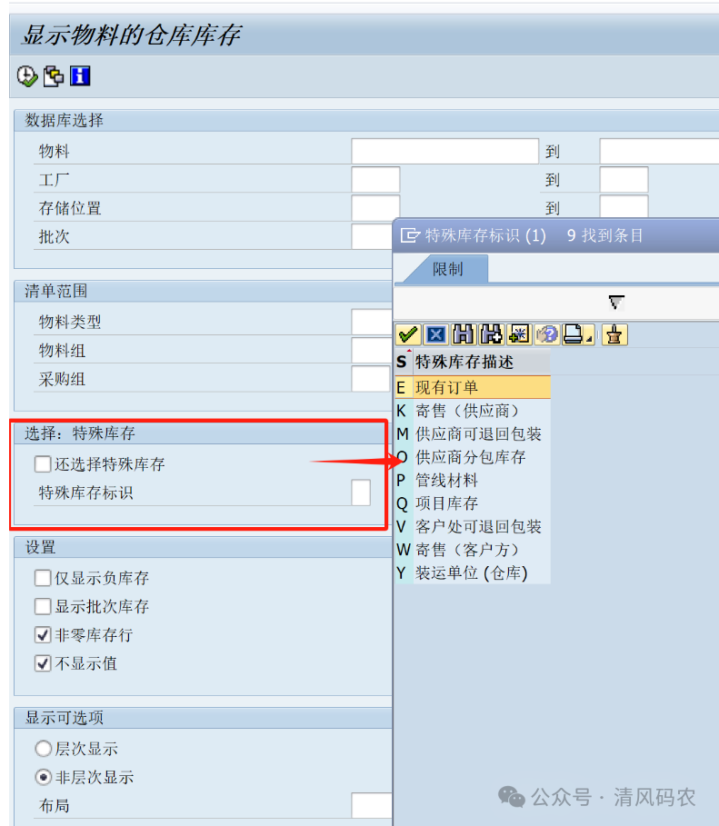

SAP将库存分为特殊库存和非特殊库存,但是对于企业来说无论是特殊的还是非特殊的,一旦作为库存管理对象都是需要日常监控和管理的。SAP中有很多种特殊库存类型,今天我们介绍常用的五种。

在SAP中一般使用MB52可以查看所有状态的库存信息,但是也有专门Tcode来查看特殊库存
MB54:供应商寄售库存
MB58:客户寄售库存
MBLB:委外库存
MBBS:销售订单库存
