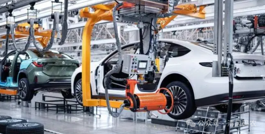

离散(Discrete Manufacturing)
  1. 典型企业:整车厂,汽车零部件,机械产品,电子产品等;
  2. 产品一般按个数管理,物料属性稳定,有标准的计量单位;
  3. 生产在不同的生产线上进行;
  4. BOM层次结构复杂,例如整车的BOM可能有成百上千的零部件,成瀑布式,源头是产成品,向下展开为半成品,原材料等,由于投入产出确定,就意味着如果下层原料或者半成品缺料,就会造成产线停产;
  5. 常见的生产方式,按订单生产(MTO),按库存生产(MTS),某些电子机械产品由于重复率高、产品复杂度低,也采用重复制造(Repetitive Manufacturing);
  6. 产品成本核算和结算是通过生产订单或者成本收集器来完成;
  7. 使用批次管理来追溯产品;
  8. 生产过程中允许返修,返工和退料等业务活动。
