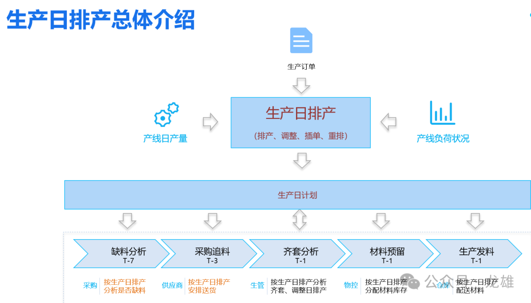

APS计划排产是生产管理中的一个重要环节,它涉及到如何根据市场需求、生产能力、物料供应、交货期等因素,合理地安排生产任务和时间。一个有效的计划排产逻辑可以提高生产效率、降低成本、减少库存,并确保按时交付产品。以下是计划排产逻辑的一些基本步骤:
  1. 需求分析:首先需要分析市场需求,包括产品需求的数量、类型和交货时间。
  2. 产能评估:评估当前的生产能力,包括机器设备、人力资源、工作时间等,确定能够满足需求的最大生产量。
  3. 物料需求计划(MRP):根据产品结构和生产计划,计算所需的原材料、零部件等物料的数量和时间。
  4. 生产计划制定:根据需求分析和产能评估,制定初步的生产计划,包括生产哪些产品、生产多少、何时开始生产等。
  5. 排程优化:使用优化算法(如线性规划、遗传算法等)对生产计划进行优化,以减少生产成本、提高效率。
  6. 资源分配:根据优化后的生产计划,合理分配生产资源,包括机器、人力、物料等。
  7. 生产调度:根据生产计划和资源分配,制定具体的生产调度计划,明确每项任务的开始时间、结束时间和责任人。
  8. 监控与调整:在生产过程中,实时监控生产进度和资源使用情况,根据实际情况对生产计划进行调整。
  9. 库存管理:合理安排原材料和成品的库存,以减少库存成本和避免生产中断。
  10. 交货期管理:确保产品能够按照客户要求的交货期完成生产和交付。
  11. 数据收集与分析:收集生产过程中的各种数据,进行分析,以不断改进计划排产逻辑。
  12. 持续改进:根据收集的数据和分析结果,不断优化生产计划排产逻辑,提高生产管理水平。

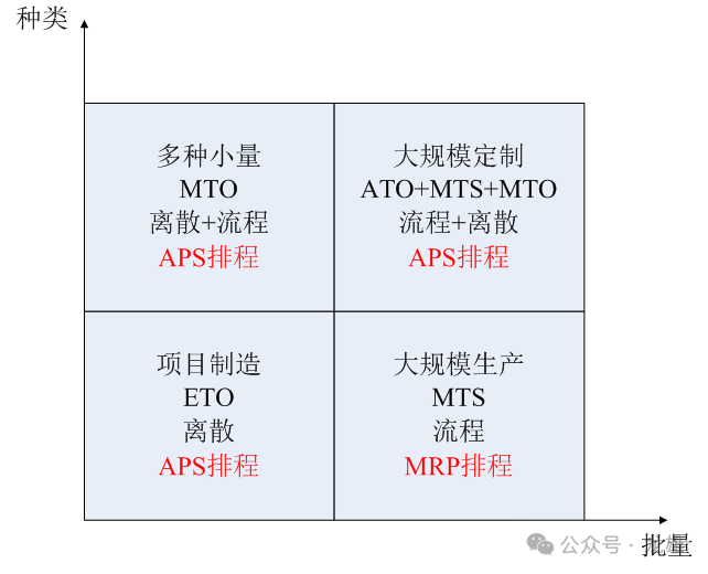

制造模式分类
不同的制造模式下,APS(高级计划与排程)的逻辑会根据生产特点、需求模式、产品特性等因素进行相应的调整。以下是几种常见制造模式及其在APS逻辑中的区别:
  1. 批量生产模式
    • APS逻辑侧重于大批量、少品种的生产。
    • 重点在于优化生产线的效率和减少换模次数。
    • 通常采用静态排程,强调生产流程的稳定性。
  2. 定制生产模式
    • APS逻辑需要灵活应对客户个性化需求。
    • 重点在于快速响应和满足定制订单。
    • 采用动态排程,以适应不断变化的生产需求。
  3. 流程式生产模式
    • 常见于化工、石油、制药等行业。
    • APS逻辑侧重于连续生产过程的优化。
    • 强调物料平衡、能源管理以及生产过程的稳定性。
  4. 离散式生产模式
    • 常见于机械加工、电子组装等行业。
    • APS逻辑侧重于多工序、多资源的优化调度。
    • 需要考虑物料流、工艺路线和设备分配。
  5. 混合生产模式
    • 结合了批量生产和定制生产的元素。
    • APS逻辑需要平衡效率和灵活性。
    • 可能需要集成不同类型的排程算法来满足多样化需求。
  6. 项目型生产模式
    • 常见于建筑、造船、大型设备制造等行业。
    • APS逻辑侧重于项目的关键路径分析和资源分配。
    • 强调项目进度控制和跨项目资源优化。
  7. 敏捷制造模式
    • 强调快速响应市场变化和客户需求。
    • APS逻辑侧重于供应链的灵活性和响应速度。
    • 采用实时数据和动态优化来快速调整生产计划。
  8. 精益生产模式
    • 强调减少浪费、提高生产效率。
    • APS逻辑侧重于流程优化、减少在制品库存。
    • 采用拉动系统和持续改进的方法。
每种制造模式下的APS系统都需要根据其特点来设计和优化排程逻辑,以实现最佳的生产效率和客户满意度。例如,在定制生产模式中,APS可能需要集成配置器来处理产品选项和变体;而在流程式生产中,APS可能需要集成实时传感器数据来监控生产过程。

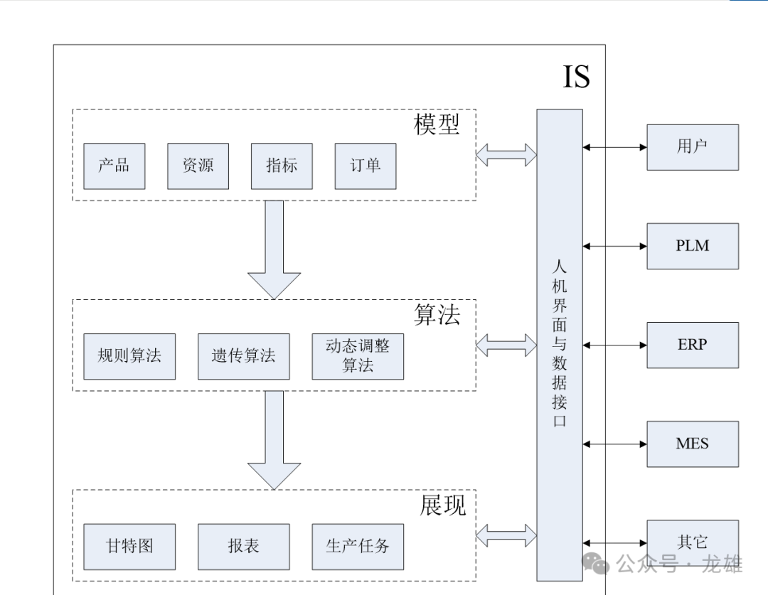

排程算法是用于解决生产排程问题的各种方法,它们帮助企业优化生产流程,减少成本,并提高效率。以下是一些常见的排程算法:
  1. 优先级规则算法:这类算法根据特定的优先级规则来安排任务,例如最早截止日期优先、最短加工时间优先、最重任务优先等。
  2. 临界比法(Critical Ratio Method, CRM):这种方法通过计算任务的剩余工作量和剩余时间的比率来确定任务的优先级,优先处理那些比率较高的任务。
  3. 最小松弛时间法(Least Slack Method, LSM):这种方法优先安排那些具有最小松弛时间的任务,即那些最接近其截止日期的任务。
  4. 遗传算法(Genetic Algorithms, GA):遗传算法是一种模拟自然选择过程的优化算法,通过迭代和选择过程来找到最优或近似最优的排程。
  5. 模拟退火算法(Simulated Annealing, SA):模拟退火是一种概率型优化算法,它通过模拟金属退火过程来寻找全局最优解。
  6. 禁忌搜索(Tabu Search):禁忌搜索是一种启发式搜索算法,它通过记录并避免重复搜索已访问的解来提高搜索效率。
  7. 线性规划(Linear Programming, LP):线性规划是一种数学方法,用于在一组线性不等式约束条件下,找到线性目标函数的最大值或最小值。
  8. 整数规划(Integer Programming, IP):整数规划是线性规划的一种,其中决策变量必须是整数,常用于排程问题中的资源分配。
  9. 动态规划(Dynamic Programming, DP):动态规划是一种解决多阶段决策问题的方法,通过将问题分解为子问题并解决它们来找到最优解。
  10. 图论算法:图论算法,如临界路径方法(Critical Path Method, CPM)和项目评估与审查技术(Program Evaluation and Review Technique, PERT),用于确定项目中的任务顺序和持续时间。
  11. 约束编程(Constraint Programming, CP):约束编程是一种通过定义变量之间的约束关系来寻找满足这些约束的解的方法。
  12. 混合整数线性规划(Mixed Integer Linear Programming, MILP):混合整数线性规划结合了整数规划和线性规划的特点,适用于需要同时考虑整数和连续变量的排程问题。
  13. 启发式算法:启发式算法是一种基于经验和直觉的快速算法,用于在可接受的时间内找到问题的可行解,尽管可能不是最优解。
每种算法都有其优缺点,适用于不同类型的排程问题。在实际应用中,可能需要根据具体问题的特点和要求选择或结合使用多种算法。

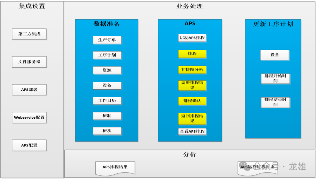

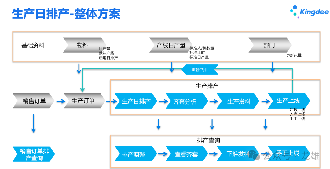

最后结合某ERP稍微提一下它的APS
此ERP标准产品已经与jobdispo、AX两款APS产品进行了集成。
Jobdispo:是兰光创新有限公司代理的德国FAUSER公司旗舰APS产品,是完全根据离散制造企业的需求而开发的一套图形化计划自动排产系统,广泛应用于全球的航空航天、国防工业、汽车制造、机床设备、工程机械、五金模具等行业。
AX:是安达发网络信息公司完全自主研发的APS产品,为企业实现精细化生产计划提供了最基础、最核心的保证,专注且精通于塑胶橡胶 、金属加工、机械装备、电子电器、电线电缆等5大行业
上一篇我们介绍过 Asprova 的排产功能,有兴趣具体了解的可以点击查看。
品鉴 Asprova APS
总结:APS 计划排产是在考虑制造模式的前提下,以有限能力、可变生产提前期来制作生产计划。可以对应需求量的变化、设备产能以及各种生产约束条件后,合理安排具体生产计划,在设定好规则(排序规则和排程算法)后,支持一键排产,通常还支持人工针对结果进行调整干预和插单评估等,当然在具体项目过程上,还需要按照本文最上面的实施方法论,先做好业务流程和各个系统范围边界和交互逻辑的规划。
