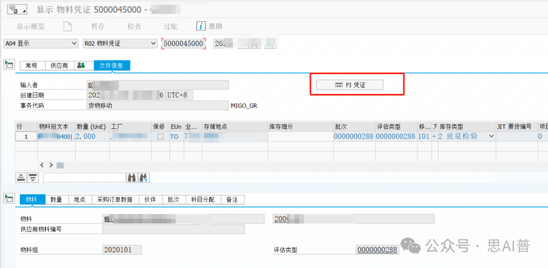

一、采购订单收货暂估凭证

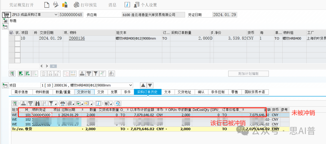

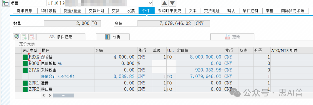

采购订单情况:采购订单号码5300000048
采购单价PBXX总价是含税单价,不含税单价是3,539.82
订单计划数量:2000吨  没有其他附加的费用(价内和价外)
本次收货数量:2000吨,暂估金额按照不含税单价*收货数量来,金额7,079,646.02,如下图,生成相应应付暂估会计凭证
由于物料是标准价格的物料,所以物料科目多出来一个差异科目
借:14059904 库存商品-XXX  为 物料标准价格*收货数量
贷:22020200  应付暂估  为 物料采购价格*收货数量
贷/借:14040100 材料成本差异-材料采购差异  为物料标准价格和采购价格差异 * 收货数量

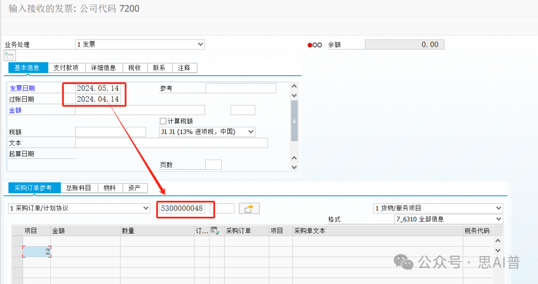

二、MIRO发票校验

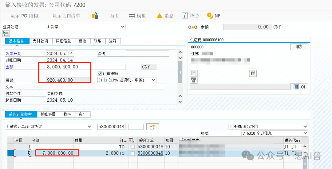

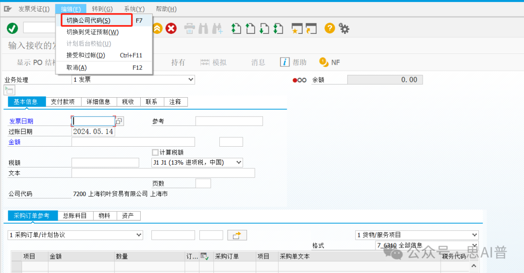

如果你有多个公司的权限,进来系统没有提示你输入公司代码,需要点这里检查当前界面的公司是否和发票对应。
这里输入日期之后,输入采购订单号码

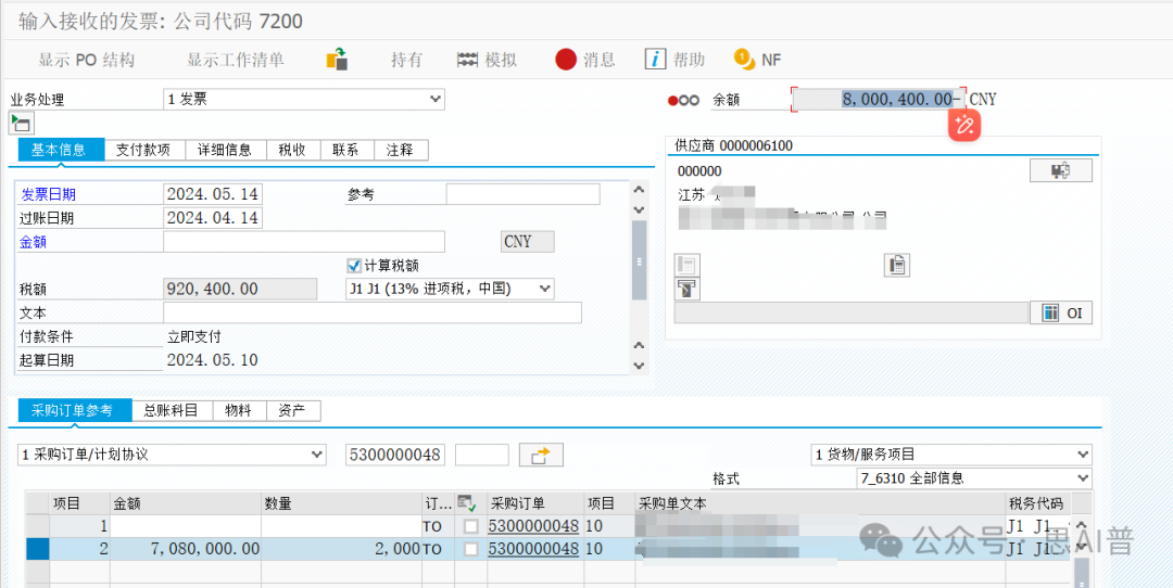

系统会自动带出来采购订单未发票校验的行项目,这里要注意的是如果发票有启用预制的功能,预制过的行也会再次出来,已经过账的行就会和项目1一样,没有对应数量和金额。
这里进一步核对进项发票和收货暂估的时候一致,可以点击计算税额

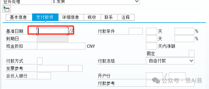

然后输入基准日期,应付账款账龄计算用。

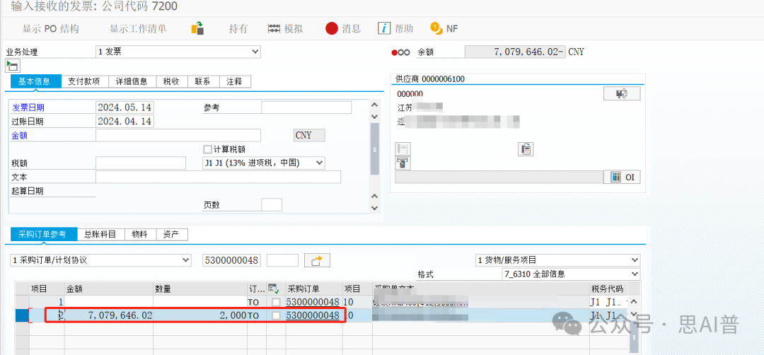

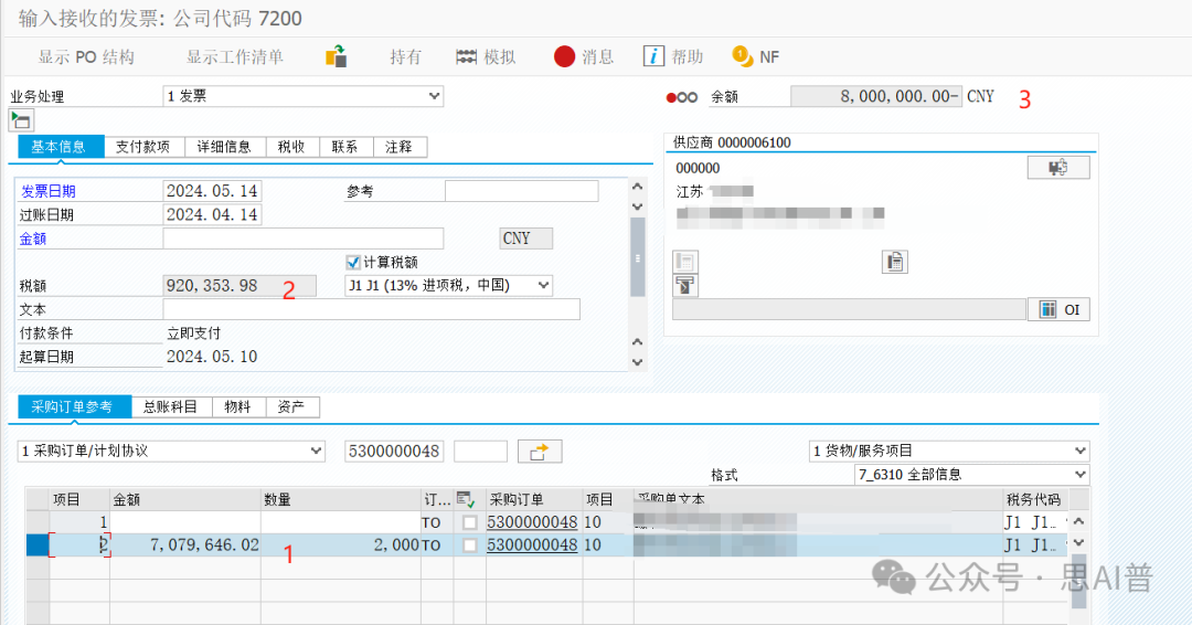

这里会有三个金额,金额1:采购订单价格*收货数量=应付暂估金额=货物价值
金额2:税额,根据金额1*税码计算
金额3:含税金额=金额1+金额2

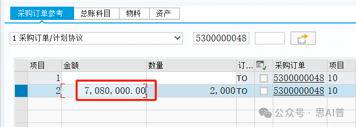

如果此时发现不一致的情况,我们可以模拟此情况进行分析暂估冲销的情况,如原暂估金额为7,079,646.02,由于采购输入的价格或结算折让等原因金额变成了7,080,000.00,货物价值应该是这么多。
那我们就可以直接修改,修改完成之后需要重新计算税额:去掉勾选,重新勾选,下图重新计算后

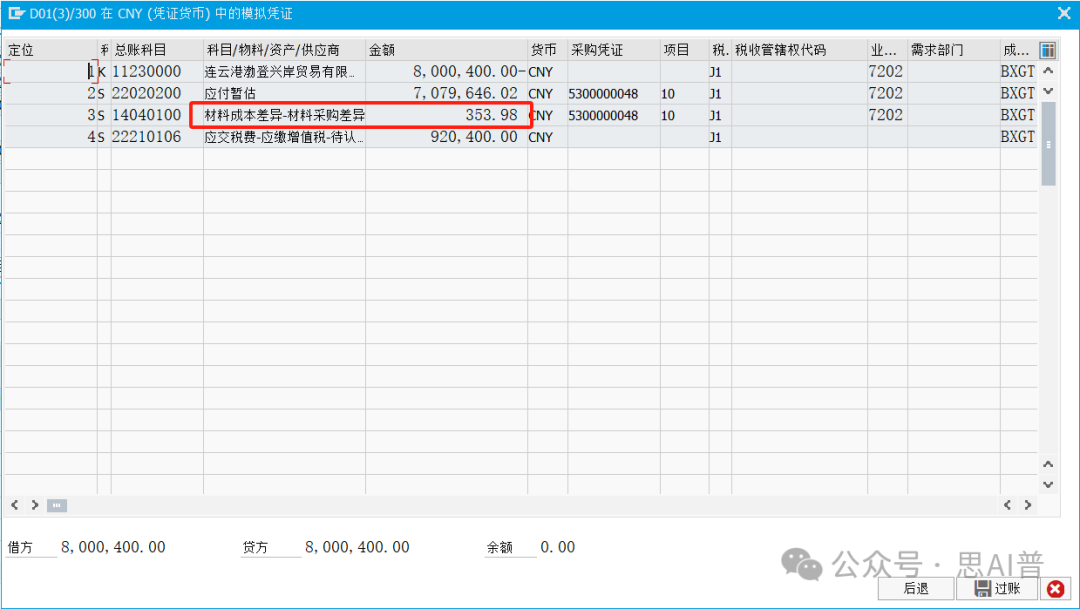

核对无误之后我们把金额填上,进行模拟凭证。

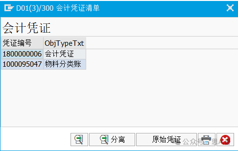

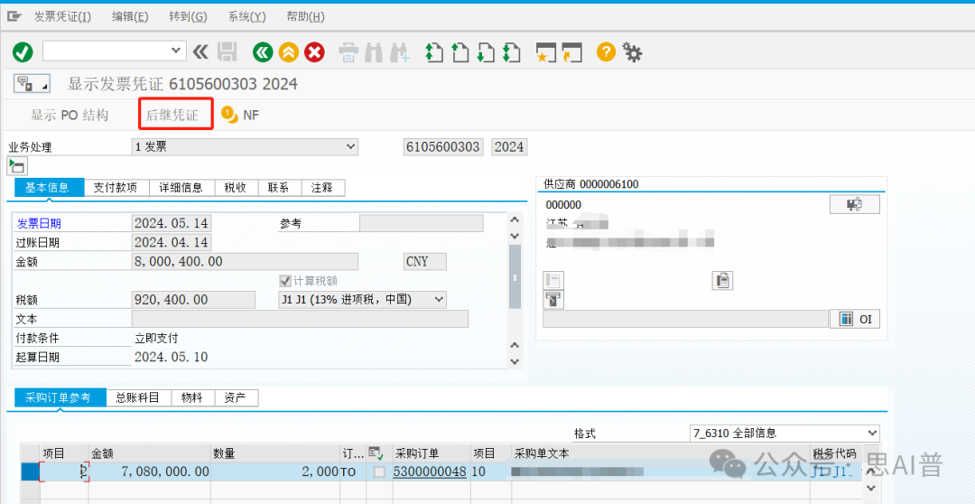

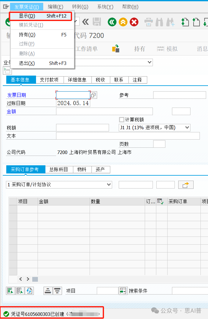

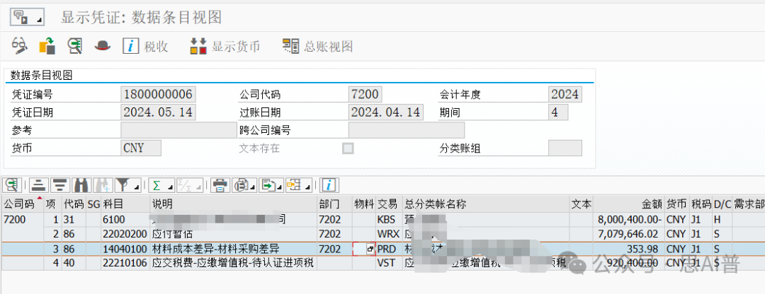

凭证
我们过账之后来检查整体凭证的生成情况,过账完接着点显示即可。
点击后继凭证

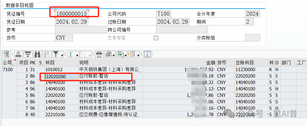

贷:预付账款8,000,400.00-
借:应付暂估7,079,646.02
借:材料成本差异-材料采购差异353.98
借:应交税费-应缴增值税-待认证进项税920,400.00
我们首先发现多了一个借方材料成本差异-材料采购差异 353.98
这个金额就是我们前面修改的金额7,080,000.00-7,079,646.02=353.98
暂估少的金额,发票校验的时候重新计入了差异,计入了物料价值,如果跨期做发票校验,恰好这个物料又没有了库存,就导致了发票校验的差异。
借:应付暂估金额为7,079,646.02 ,此时冲销了原来暂估的金额。

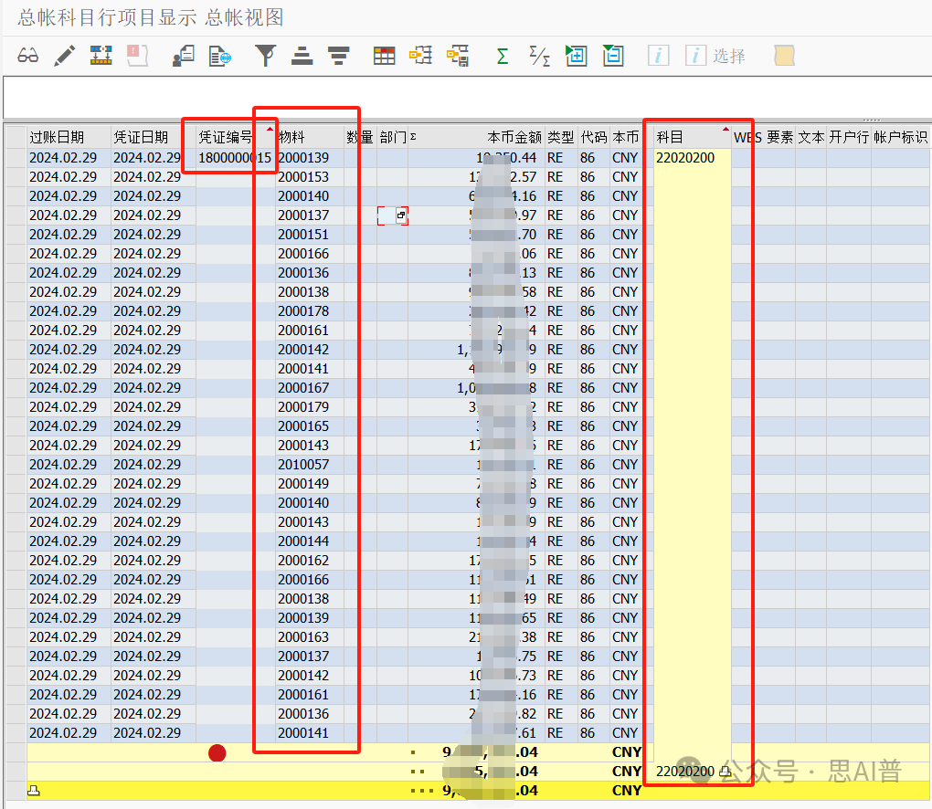

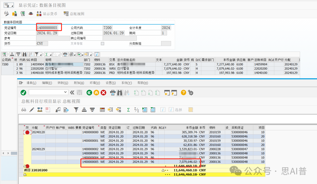

关于FALGB03去查询的问题,如果采购订单多行去发票检验,我们一般会进行配置相同订单号+行项目进行汇总会计凭证行,不至于发票校验行超过999,“报FI消息号F5727,在FI中达到的项目最大编号,已超过FI凭证('999')的项目最大“。
这时候会导致生产的凭证,应付暂估会合计到一起,差异科目按物料,应付账款有一行,税一行的情况,但是在FAGLB03配置选择不汇总,仍可以按照不同工厂和物料查询。
如凭证只有一行应付暂估
FAGLB03有多行,同时发现发票冲销的暂估金额<>原收货暂估金额?
