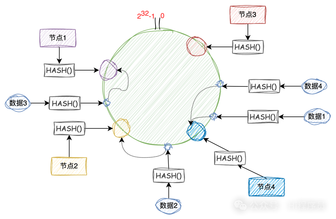

如下图,共有3个节点(也可以理解成3个数据库实例),经过一致性哈希算法后映射到出域中的某个点。
图中的“数据1”经过相同的一致性哈希算法后也会映射到环中的某个点,这个时候如果要存储或者查找该数据就需要顺时针找到第一个节点,也就是“节点2”。
一致性哈希
那当添加一个节点后数据怎么迁移?
如下图,当添加“节点4“后,只需要将“节点2“中的部分数据迁移到“节点4“中。
就是将“节点2“中的哈希值大于“节点3“小于等于“节点4“的数据迁移到“节点4“中,其它节点数据则不用迁移。
这样在分库分表中就最大程度减少的数据的迁移,也降低了迁移数据的风险。
