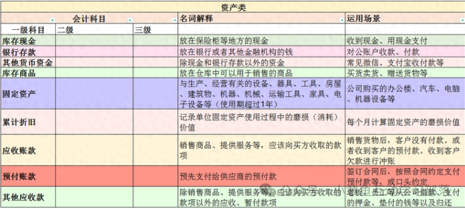

一. 资产类

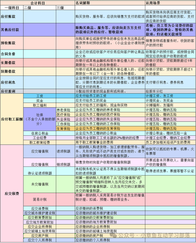

二. 负债类

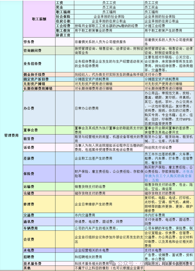

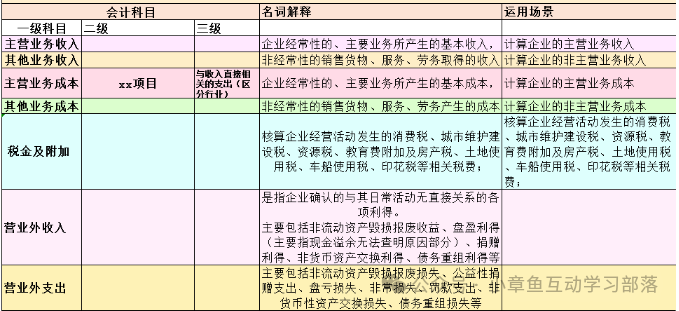

三. 损益类

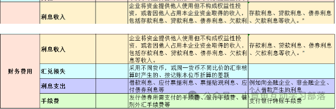

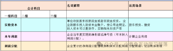

四.所有者权益

2、“合同负债”科目的使用规则变化
《新准则》对“合同资产”科目与“合同负债”科目的启用逻辑并不一致,“合同负债”科目既适用于分次确认收入模式,也适用于一次性确认收入模式,只要双方约定的是客户履行付款义务在先、企业履行履约义务在后即可。
当依照合同约定先行收到结算款项时,由于企业尚未履行其约定的履约义务,《新准则》将收取对价时“悬空”的贷方科目设定为“合同负债”,且《企业会计准则第14号—收入》应用指南(2018)中明确指出:企业因转让商品收到的预收款项适用本准则进行会计处理时,不再适用“预收账款”科目及“递延收益”科目。这就意味着在《新准则》框架下,“预收账款”科目不再使用了。
当合同约定的客户先行付款的期限届满,且企业尚未收到相应款项时,《新准则》要求应将此情形对应的尚未收取的结算款项纳入“应收账款”科目予以核算,应借记“应收账款”科目,贷记“合同负债”科目。借记“应收账款”科目,就意味着企业已经获取了一项无条件收款权利,并可以借此启用司法程序主张其债权;贷记“合同负债”科目,则意味着企业因此也相应承担了一项约定义务,如果企业不能在约定的期限内履行其约定义务,企业同样发生了违约行为。
“合同负债”科目核算的内容中不包括预收的增值税金额,预收的增值税金额应纳入“应交税费—待转销项税额”科目予以核算,这就意味着“合同负债”科目的核算内容与“主营业务收入”科目及“其他业务收入”科目的核算口径是一致的,即均为非含税金额,这也是与增值税为价外税的属性相吻合的。
