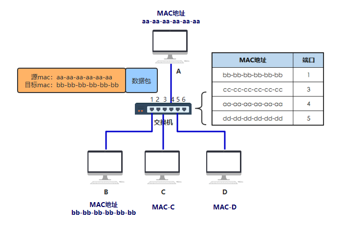

如上图所示,你是这样设计的。
交换机内部维护一张 MAC 地址表,记录着每一个 MAC 地址的设备,连接在其哪一个端口上。
MAC 地址端口
bb-bb-bb-bb-bb-bb1
cc-cc-cc-cc-cc-cc3
aa-aa-aa-aa-aa-aa4
dd-dd-dd-dd-dd-dd5

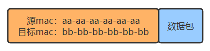

假如你仍然要发给 B 一个数据包,构造了如下的数据结构从网口出去。
到达交换机时,交换机内部通过自己维护的 MAC 地址表,发现目标机器 B 的 MAC 地址 bb-bb-bb-bb-bb-bb 映射到了端口 1 上,于是把数据从 1 号端口发给了 B,完事~
你给这个通过这样传输方式而组成的小范围的网络,叫做以太网

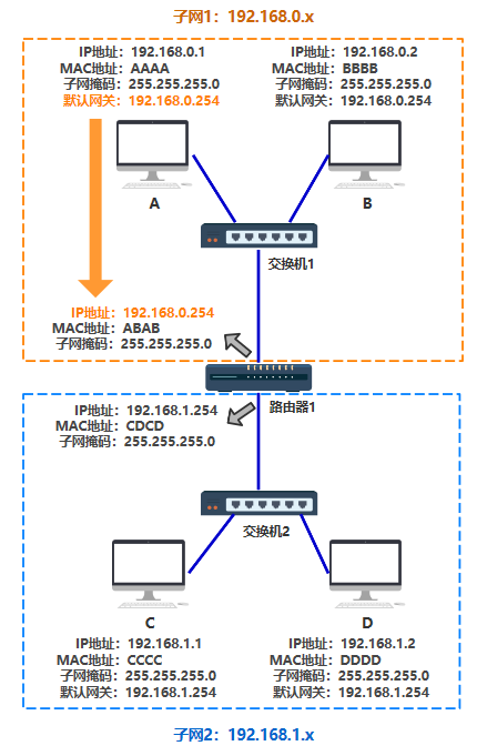

我们先给上面的组网方式中的每一台设备,加上自己的 IP 地址

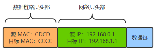

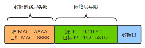

现在两个设备之间传输,除了加上数据链路层的头部之外,还要再增加一个网络层的头部。
假如 A 给 B 发送数据,由于它们直接连着交换机,所以 A 直接发出如下数据包即可,其实网络层没有体现出作用。

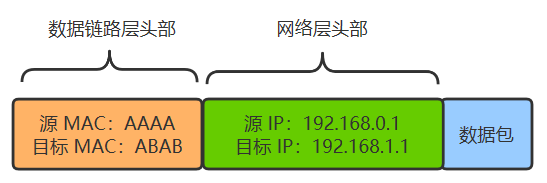

但假如 A 给 C 发送数据,A 就需要先转交给路由器,然后再由路由器转交给 C。由于最底层的传输仍然需要依赖以太网,所以数据包是分成两段的。
A ~ 路由器这段的包如下:
路由器到 C 这段的包如下:

A 给 C 发数据包,怎么知道是否要通过路由器转发呢?
答案:子网
如果源 IP 与目的 IP 处于一个子网,直接将包通过交换机发出去。
如果源 IP 与目的 IP 不处于一个子网,就交给路由器去处理。
好,那现在只需要解决,什么叫处于一个子网就好了。
  • 192.168.0.1 和 192.168.0.2 处于同一个子网
  • 192.168.0.1 和 192.168.1.1 处于不同子网
这两个是我们人为规定的,即我们想表示,对于 192.168.0.1 来说:
192.168.0.xxx 开头的,就算是在一个子网,否则就是在不同的子网。
那对于计算机来说,怎么表达这个意思呢?于是人们发明了子网掩码的概念
假如某台机器的子网掩码定为 255.255.255.0
这表示,将源 IP 与目的 IP 分别同这个子网掩码进行与运算,相等则是在一个子网,不相等就是在不同子网,就这么简单。
比如
  • A电脑:192.168.0.1 & 255.255.255.0 = 192.168.0.0
  • B电脑:192.168.0.2 & 255.255.255.0 = 192.168.0.0
  • C电脑:192.168.1.1 & 255.255.255.0 = 192.168.1.0
  • D电脑:192.168.1.2 & 255.255.255.0 = 192.168.1.0
那么 A 与 B 在同一个子网,C 与 D 在同一个子网,但是 A 与 C 就不在同一个子网,与 D 也不在同一个子网,以此类推。
所以如果 A 给 C 发消息,A 和 C 的 IP 地址分别 & A 机器配置的子网掩码,发现不相等,则 A 认为 C 和自己不在同一个子网,于是把包发给路由器,就不管了,之后怎么转发,A 不关心
A 如何知道,哪个设备是路由器?
答案:在 A 上要设置默认网关
上一步 A 通过是否与 C 在同一个子网内,判断出自己应该把包发给路由器,那路由器的 IP 是多少呢?
其实说发给路由器不准确,应该说 A 会把包发给默认网关
对 A 来说,A 只能直接把包发给同处于一个子网下的某个 IP 上,所以发给路由器还是发给某个电脑,对 A 来说也不关心,只要这个设备有个 IP 地址就行。
所以默认网关,就是 A 在自己电脑里配置的一个 IP 地址,以便在发给不同子网的机器时,发给这个 IP 地址。
仅此而已!

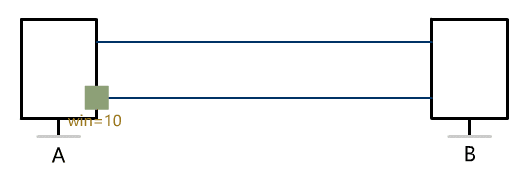

于是 B 决定,每次发送数据包给 A 时,顺带传过来一个值,叫窗口大小(win),这个值就表示 B 的接收能力。同理,每次 A 给 B 发包时也带上自己的窗口大小,表示 A 的接收能力。

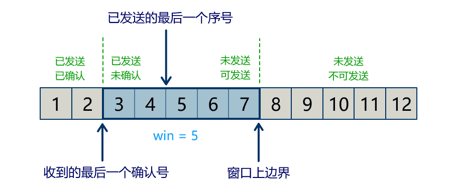

B 告诉了 A 自己的窗口大小值,A 怎么利用它去做 A 这边发包的流量控制呢?
很简单,假如 B 给 A 传过来的窗口大小 win = 5,那 A 根据这个值,把自己要发送的数据分成这么几类。
图片过于清晰,就不再文字解释了。
当 A 不断发送数据包时,已发送的最后一个序号就往右移动,直到碰到了窗口的上边界,此时 A 就无法继续发包,达到了流量控制。
但是当 A 不断发包的同时,A 也会收到来自 B 的确认包,此时整个窗口会往右移动,因此上边界也往右移动,A 就能发更多的数据包了。
以上都是在窗口大小不变的情况下,而 B 在发给 A 的 ACK 包中,每一个都可以重新设置一个新的窗口大小,如果 A 收到了一个新的窗口大小值,A 会随之调整。
如果 A 收到了比原窗口值更大的窗口大小,比如 win = 6,则 A 会直接将窗口上边界向右移动 1 个单位。
如果 A 收到了比原窗口值小的窗口大小,比如 win = 4,则 A 暂时不会改变窗口大小,更不会将窗口上边界向左移动,而是等着 ACK 的到来,不断将左边界向右移动,直到窗口大小值收缩到新大小为止。
OK,终于将流量控制问题解决得差不多了,你看着上面一个个小动图,给这个窗口起了一个更生动的名字,滑动窗口

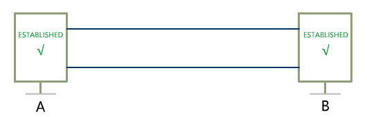

A 与 B 各自在内存中维护着自己的状态变量,三次握手之后,双方的状态都变成了连接已建立(ESTABLISHED)。
虽然就只是发了三次数据包,并且在各自的内存中维护了状态变量,但这么说总觉得太 low,你看这个过程相当于双方建立连接的过程,于是你灵机一动,就叫它面向连接吧。
注意:这个连接是虚拟的,是由 A 和 B 这两个终端共同维护的,在网络中的设备根本就不知道连接这回事儿!

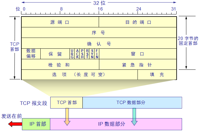

以上讲述的,就是 TCP 协议的核心思想,上面过程中需要传输的信息,就体现在 TCP 协议的头部,这里放上最常见的 TCP 协议头解读的图。
不知道你现在再看下面这句话,是否能理解:
TCP 是
面向连接的、可靠的、基于字节流的
传输层通信协议
面向连接、可靠,这两个词通过上面的讲述很容易理解,那什么叫做基于字节流呢?
很简单,TCP 在建立连接时,需要告诉对方 MSS(最大报文段大小)。
也就是说,如果要发送的数据很大,在 TCP 层是需要按照 MSS 来切割成一个个的 TCP 报文段 的。
切割的时候我才不管你原来的数据表示什么意思,需要在哪里断句啥的,我就把它当成一串毫无意义的字节,在我想要切割的地方咔嚓就来一刀,标上序号,只要接收方再根据这个序号拼成最终想要的完整数据就行了。
在我 TCP 传输这里,我就把它当做一个个的字节,也就是基于字节流的含义了。
