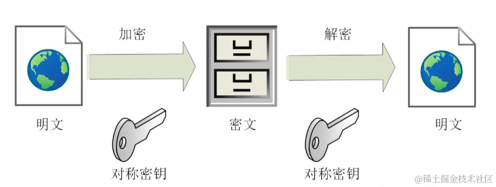

有非对称加密必然就会有对称加密,对称加密就是我们一般意义上的加密算法,这种算法在加密和解密时都使用同一个密钥,所以对称加密算法的密钥又叫做共享密钥。对称加密算法一般使用AES(Advanced Encryption Standard)加密算法。

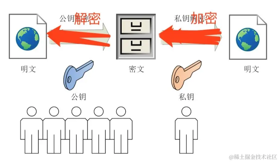

非对称加密有两个密钥,一个公钥一个私钥。公钥是公开的,供多个人使用;私钥是非公开的,仅一个人或者少数群体使用。当非对称加密算法用作加解密时,公钥用来对明文加密,私钥用来给密文解密,这个顺序不能颠倒。你可以这样理解,密文是私密的东西,只有少数人才能解密,所以少数人手里的私钥用来解密,多数人手里的公钥不能解密只能加密。
为什么要区分公钥和私钥呢?直接使用一个共享密钥不行吗?可以,但是前提是你能够安全的将共享密钥传递给对方。共享密钥如何在线上安全的同步给对方是一个问题,毕竟在网络上传输信息很容易暴露。如果使用非对称密钥就可以将公钥同步给消息发送者,而消息接收者则保留私钥用来解密消息,这样即使公钥被中间人盗取,他也只能用来做加密操作而不能解密密文。

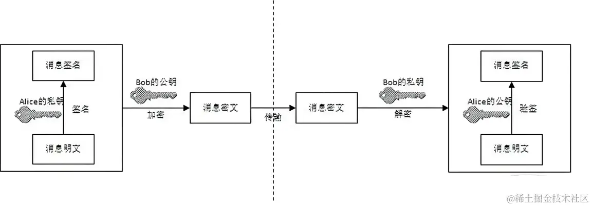

虽然非对称加密可以解决“密钥分配问题”,但是它不能防止伪造消息的问题。既然公钥可以公之于众,大家都知道你的消息要怎么加密,假如A想给B发送消息,那么中间人X可不可以将A发送的消息拦截,并将自己的消息加密以后发送给B呢?当然可以!
这就好比你买了一张周杰伦的演唱会的门票,我看到了之后自己伪造了一个一模一样的,如此一来我也可以去看周杰伦的演唱会。这时官方组织者发现了这个漏洞以后,规定周杰伦的演唱会门票需要带上官方印章才能进场,此时我就算把门票画的再惟妙惟肖,少了官方印章,我的这张假门票依然是张废纸。
如何解决这个问题呢?答案就是给你的消息“盖章”,即签名,签名就是认证你的身份。这里还是使用非对称密钥算法,只不过使用的顺序和加密消息时恰好相反。签名时是私钥用来加密,公钥用来解密。
你可以这样理解,给消息签名就好比给文件盖章,你会随随便便把你自己的印章交给别人来使用吗?当然不行!所以公钥不适合用来签名,私钥用作签名更加合理。需要注意的是签名所使用的密钥对由消息发送者生成并提供给消息接收者,这和给消息加密时正好相反,这样说来消息加密和消息签名这两个使用场景就需要生成两套密钥对。
出于性能方面的考虑,大多数情况下给消息加密还是使用的对称加密算法,为了解决“密钥分配问题”,只会在第一次发送共享密钥的时候才会使用非对称加密,一旦消息接收者得到了共享密钥,通信双方就能够通过共享密钥进行通信了。
此外,使用非对称密钥对消息签名也可以防止消息被人篡改,由于性能原因一般不会对消息原文进行签名,而是先通过哈希算法形成消息摘要,再对消息摘要签名。消息接收者验签时会将消息的明文进行哈希,再将消息签名解密,两者比对如果一致则证明消息没有被篡改过。

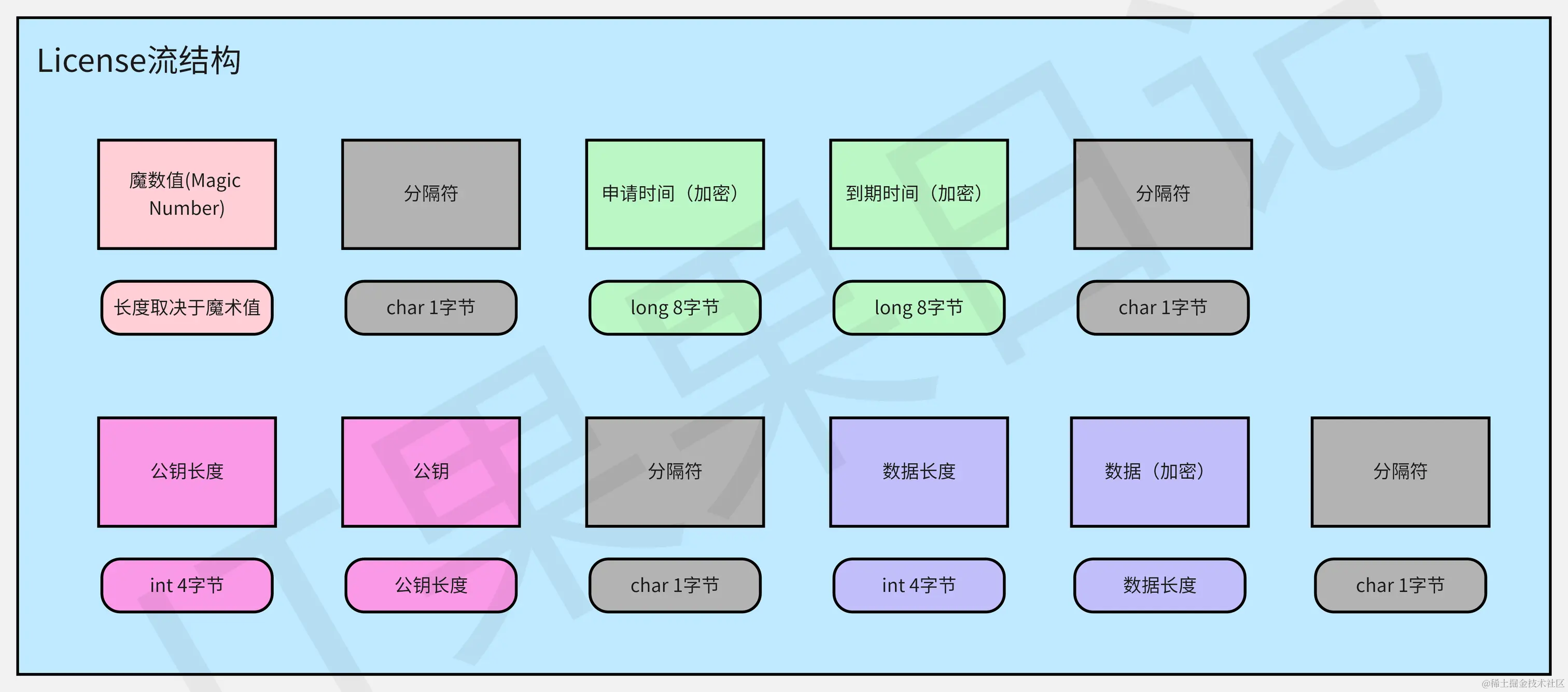

下图是License文件流的结构图,主要字段有:
  • 魔数值
  • 分隔符
  • 申请时间
  • 到期时间
  • 公钥的长度 & 公钥
  • 携带信息的长度 & 携带信息
  • 魔数值:和Java Class文件头的魔数CAFEBABE类似,License文件头的魔数也是起到了快速识别的作用,也有格式验证的作用。
  • 分隔符:用来区分各个字段,将字段之间用分隔符隔开便于结构化管理。
  • 申请时间:用户申请License的日期。
  • 到期时间:License的有效截止日期。
  • 公钥的长度 & 公钥:公钥长度用来记录公钥是多少字节,依据公钥长度就可以读取相应长度的公钥数据了。
  • 携带信息的长度 & 携带信息:携带信息长度用来记录携带信息是多少字节,依据携带信息长度就可以读取相应长度的携带信息了。携带信息里通常会包含软件所有者、软件使用者、License唯一ID以及设备MAC地址等信息。

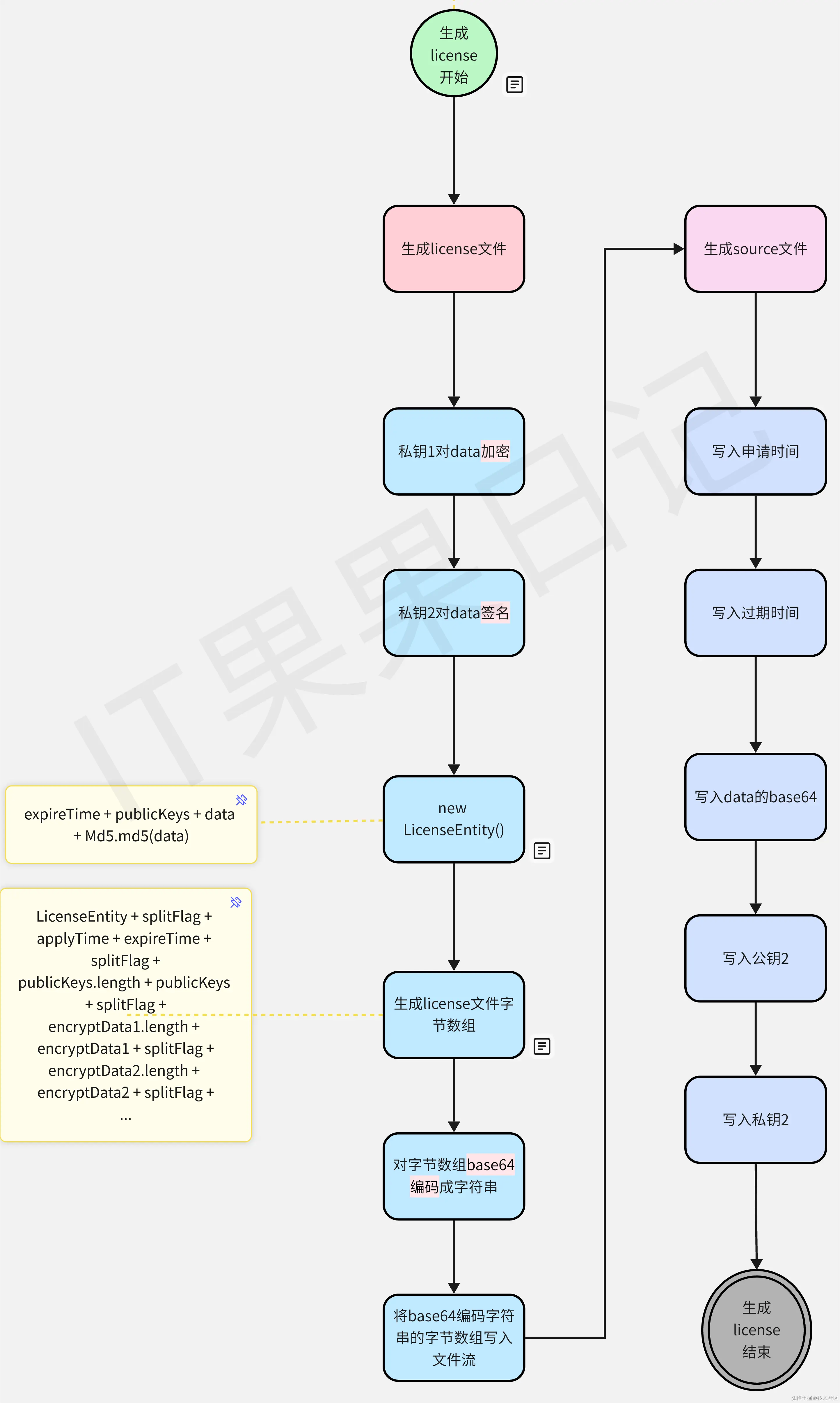

生成License
申请License的总体流程如下图所示。客户在软件服务商处申请License,软件服务商生成License之后会返回给客户License文件,自己保留一份License源文件,源文件用作以后找回License。客户拿到License文件,在安装、启动软件之后激活License。
生成License主要做了这样几个事情:
  • 对需要携带的信息加密成密文
  • 对密文签名
  • 保存申请日期、有效截止日期和公钥
  • 生成源文件
私钥1加密的作用是对License的安全加固。因为License实际上可以通过Base64解码得到里面的数据,包括公钥信息,这样客户就能够通过公钥将携带的信息解析出来,倘若携带有敏感信息就会造成安全问题。所以这里对携带的信息做了先加密后签名的处理。
另外需要强调的是,申请日期和有效截止日期也需要签名但不需要加密。因为如果不签名的话,客户可以将日期解析出来之后篡改成自己想要的任何日期。

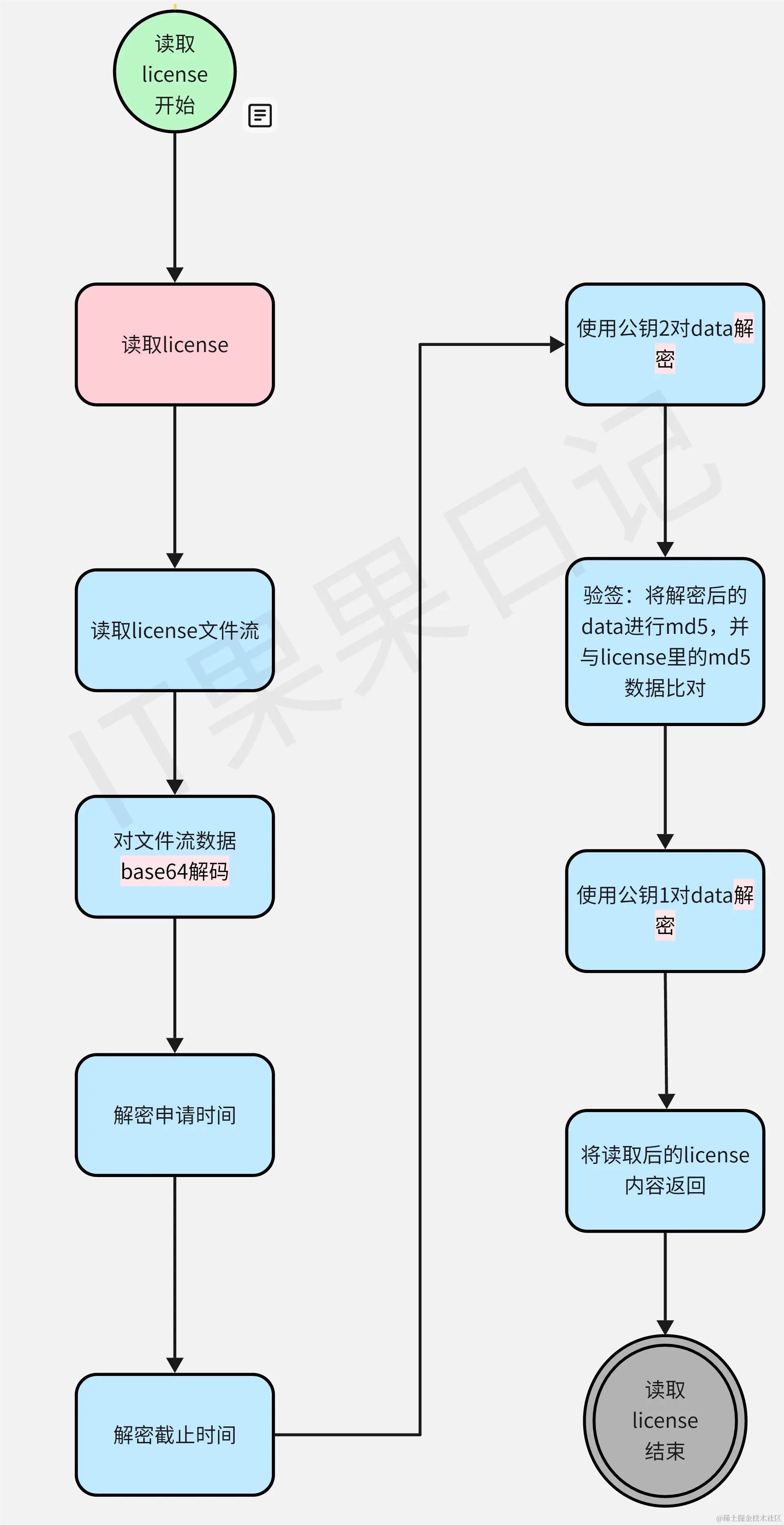

加载License

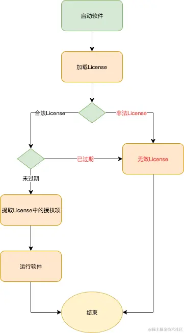

客户申请到License之后,就可以去软件上面激活啦。激活License首先判断License是否合法,检查文件头魔数和分隔符是否正确,检查License是否过期等。然后就是提取License的授权信息进行验签比对。如果有必要,还可以检查授权信息里携带的MAC地址是否与安装设备的MAC地址匹配。如果一切正常就可以通过验证。

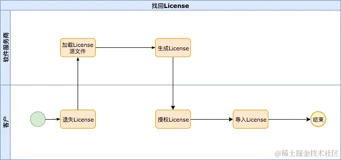

找回License

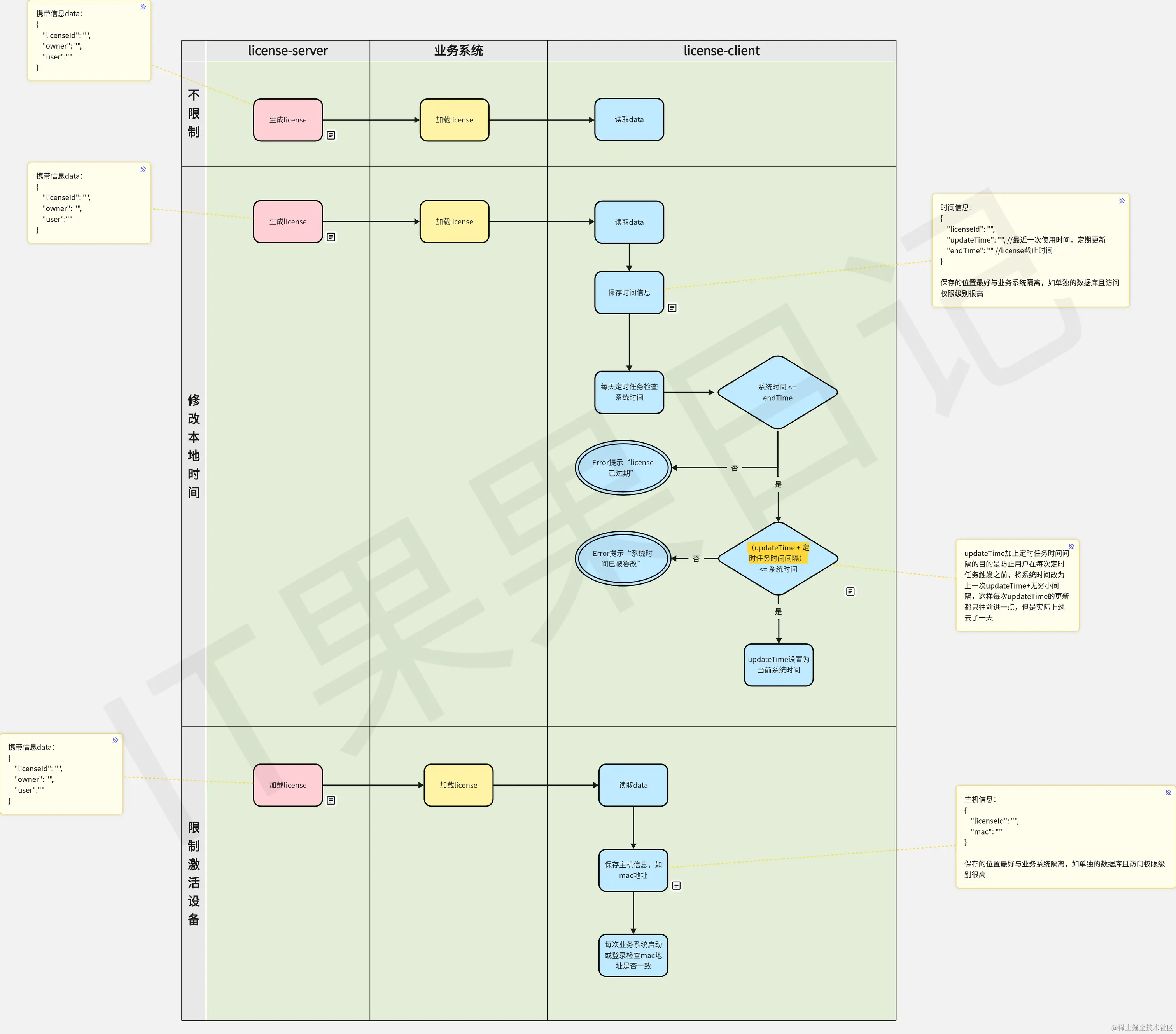

  • 如何防止客户修改服务器时间以避免License过期?
答:分为离线和在线两种情况。
在线情况下加载License信息时,可以将License里保存的过期时间和线上标准时间做比较
离线情况下,需要满足条件:申请时间 <= 系统时间 <= 截止时间
具体实现方案是,第一次加载License成功之后,将申请时间存到A处;
定时更新A处的时间,更新前比较当前系统时间,如果系统时间 < 申请时间,说明系统时间被篡改过。否则,更新A处时间为当前系统时间;
保存的时间是经过加密的,但是有个问题是如果用户备份了一开始的时间,过了一段时间之后用这个备份文件恢复,再修改系统时间就可以永不过期,如何解决?
可以将A处的时间信息保存到数据库里,数据库权限设置为只有开发人员可以修改,此外数据库安装的机器不能与软件安装的机器相同,否则用户可以将二者统一安装到某一个虚拟机里,快到期的时候再统一恢复到初始时间。
A处除了保存时间以外,还需要License的唯一id、使用License的机器mac地址,这些字段是为了保证License不被重复使用。
  • 如何防止客户在多台服务器上使用同一个License?
答:将服务器的ip或者mac地址与License做绑定关系。
  • 如何防止用户得到了源文件并获取了私钥,就可以自己伪造License?
答:避免将生成License的代码安装在用户的机器环境下,最好在自己的机器环境下生成License。因为生成License之后得到的源文件一般会保存在代码路径下,如果用户反编译生成License的代码,就能够得到源文件信息。
最后整理了一张泳道图,可以从整体观察一下不限制、防止篡改系统时间和防止多设备共享License等问题的解决方案。
