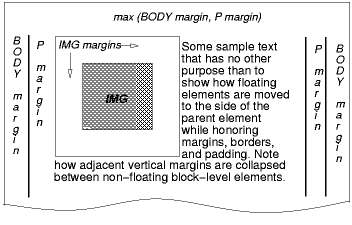

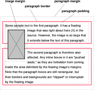

这里流动的内容就可以比作流动的水,所以我们经常能看到使用float实现文字环绕效果的例子。比如规范文档中给出的例子:

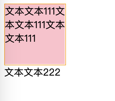

在未清除浮动前是这样的:
可以看到,文本111占用了文本222所在div的容器,就像是船飘到了下游的水域,占了文本222的位置。

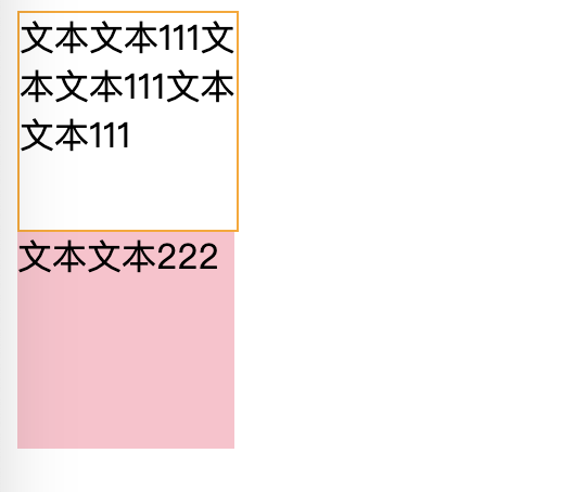

将第一个div用BFC容器包裹后(类似于闸门的作用):
<div style="display: flow-root;">
    <div style="width: 100px; height: 100px; border: 1px solid orange; float: left;">
        <span>文本文本111文本文本111文本文本111</span>
    </div>
</div>
<div style="width: 100px; height: 100px; background: pink;">
    <span>文本文本222</span>
</div>
页面就变成了下面这个样子:

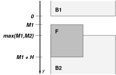

  1. 示例1
从名称就可以看出,F是个浮动块高度为H,此时B1有个bottom margin值为M1,B2有个top margin值为M2,在B2未设置clear属性之前,B1和B2之间的间距为M1和M2中的较大值,也就是产生了垂直margin的折叠。
假设B1的底部边框在y=0这个位置,就如上图所示,此时浮动框F的顶部位置就在y=M1的位置,而B2的顶部边框就在y=max(M1,M2)的位置,浮动框F的底部位置在y=M1+H的位置。
在这个例子中,B2不在F下面,这个例子所描述的就是需要添加间隙的场景。也就是说:
max(M1,M2) < M1 + H
根据文档中描述的计算方式,这里需要计算两次间隙量,C1和C2,然后取两者中的较大值:C = max(C1, C2)
第一种方法是使 B2 的顶部与 F 的底部齐平,即 y(top of B2) = M1 + H。这意味着margin不再折叠(B1和B2的间距肯定大于M1和M2),它们之间有了间隙:
