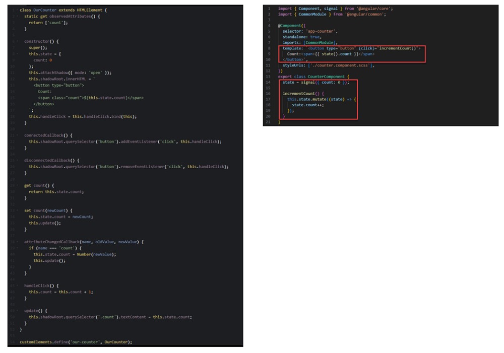

例如,让我们看一下计数器组件的自定义元素示例。计数器组件是你可以实现的最简单的反应性组件之一,通常用于演示目的。左边是计数器组件作为自定义HTML元素的实现,仅使用普通JavaScript。右边是使用Angular17组件的相同实现。
自定义元素和Angular组件之间的比较
Angular组件的实现所用的行数不到自定义元素的一半。此外,Angular会生成组件的样板,这样我就只需要在红框中编写代码。此外,在Angular的解决方案中,我可以选择将模板移动到它自己的HTML文件中,这是我更喜欢的。如果我们在最简单的组件的实现中看到如此大的差异,那么对于一个复杂的组件,它会是什么样子呢?
