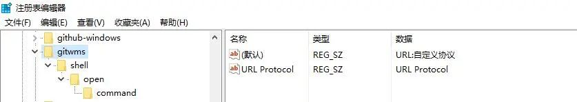

    在网上查阅相关资料,要在网页中启动相关的Winform程序,可以使用注册表自定义协议来完成,一下是完成的步骤:
    (1) 在命令行(cmd)输入regedit 可以打开注册表的预览窗体
    (2) 自定义协议的名称为gitwms,名字可以随意,尽量取的有意义
    (3) 在注册表 HKEY_CLASSES_ROOT 下添加项项: 右键选择该节点,新建-项-在树节点中输入协议名称 gitwms
    (4) 选中gitwms节点,在右侧列表框中双击默认项,在数值数据输入框中输入 “URL:自定义协议” , 网上说可以随意些,没有测试,输入此值测试成功
    (4) 然后在列表中右键 新建 字符串值, 在名称栏输入 "URL Protocol", 然后双击该项在数据这一栏输入 "URL Protocol"  , 数据栏数据随意
    (5) 在gitwms 节点下新建项: "shell"
    (6) 在"shell" 项下新建项:"open"
    (7) 在"open"项下新建项:"command"
    (8) 选中command项,右侧列表中双击默认这一行,在数据数值这一项中输入 "D:\Print.exe" "%1"  , 注意这里的 引号是要的,前面是程序的绝对路径,后面暂且固定吧【还未完全弄懂】

    注册表添加之后的结构如上图
