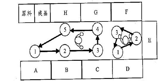

出入口一致
出入口一致,是指原材料入口和成品出口在一起。为什么要求出入口一致呢?
首先,有利于减少空手浪费。假设出入口不一致,作业员采用巡回作业,那么当一件产品生产完了,要去重新取一件原材料加工的话,作业员就会空手(手上没有材料可以生产)从成品产出口走到原材料投入口,这段时间是浪费。
如果出入口一致的话,作业员立刻就可以取到新的原材料进行加工,从而避免了空手浪费。
第二,有利于生产线平衡。由于出入口一致,布局必然呈现类似“U”的形状,这使得各工序非常接近,从而为一个人同时操作多道工序提供了可能,这就提高了工序分配的灵活性,从而取得更高的生产线平衡率。

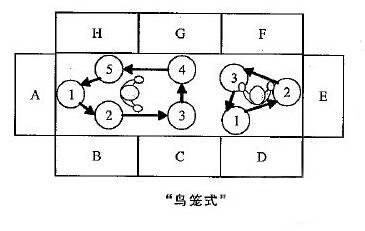

避免鸟笼型布局
鸟笼型布局往往没有考虑到物流、人流顺畅的结果,这种布局错误的用机器设备或者工作台把作业员围在中间,使得物流不顺畅,在制品增加,单元与单元之间的相互支援也变得几乎不可能。

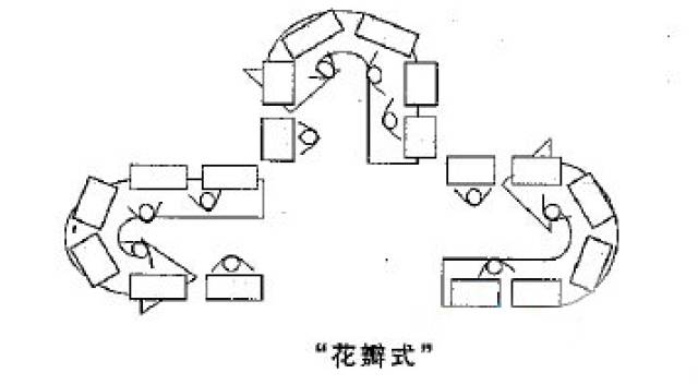

05
花瓣型布局
花瓣型布局是由多个单元共同组成,是按照“两个遵守、两个回避”原则进行布局的结果。这种布局有助于提高单元间的互相协助,从而提高生产线平衡率。花瓣式布局是进行“互助协作”的必要条件。
互助作业就好像运动场上的接力赛一样,在交接区,实力强的选手可以适当的弥补实力弱的选手。在工作中也是一样,单元之间的作业员也要把产品像接力棒一样去传递。
如果前单元的作业员耽误了时间,后单元的作业员就帮助前单元从机器上卸下产品。这种做法,显然依靠“花瓣式”布局为前提。

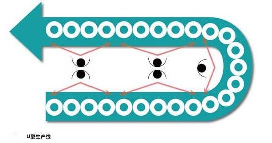

07
“U”型布置
车间流水线布置一般归纳为如下两种:传统“一”字型生产线布置(即按加工顺序排列设备)和u型布置。
随着精益生产思想的推广,传统生产线越来越多地被U型生产线所代替,因为传统生产线布置有如下缺点:一个人操作多台设备时将存在“步行的浪费”,增加了劳动强度,同时也不能实现人员的柔性化调整。
而在U型布置中,生产线摆放如U型,一条流水线的出口和人口在相同位置,一个加工位置中可能同时包含几个工艺,所以U型布置需要培养多能工。它减少了步行浪费和工位数,从而缩短周期、提高效率,同时也减少了操作工,降低了成本等。
