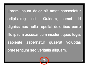

最近在群里,有个小伙伴问了这么一道很有趣的问题:
  1. CSS 能否实现,容器再某个高度下是某种表现,一旦超出某个高度,则额外展示另外一些内容
为了简化实际效果,我们看这么一张示意效果图:
可以看到,当容器高度没有超过某一个值时,没有箭头图标。反之,箭头图标出现。
这个效果在很多场景都会出现,可以算是一个高频场景,那么在今天,我们能否不使用 Javascript,仅仅凭借 CSS 实现类似于这样的功能呢?

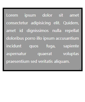

这样,我们就非常简单的实现了容器在不同高度下,ICON 元素的显示隐藏切换:
完整的代码,你可以戳这里:CodePen Demo -- flexible content

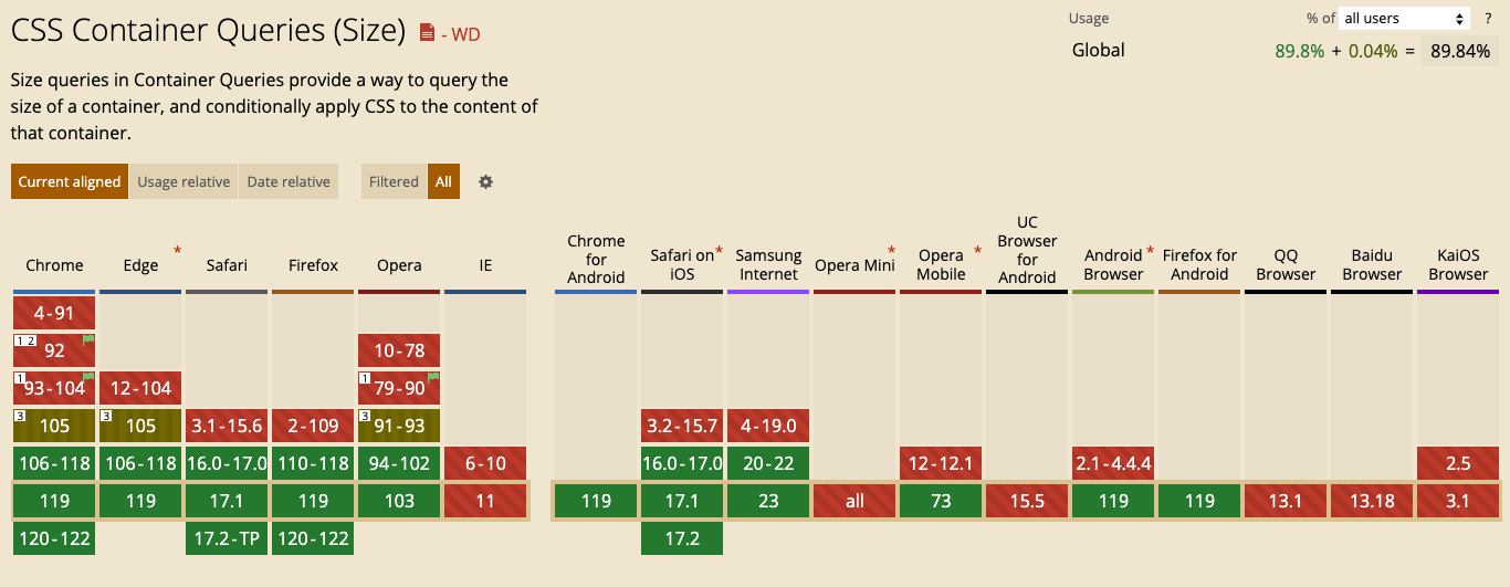

当然,这个方案的唯一缺点在于,截止至今天(2023-11-11),兼容性不是那么好:
那,有没有兼容性更好的方案?当然,来我们一起来看看 clamp + calc 的方案。

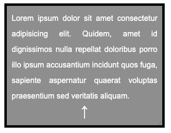

那么想想看,如果拿容器的高度减去一个固定的高度值,会发生什么?假设一下,ICON 元素的 CSS 代码如下:
.g-content::before {    content: "↑";    position: absolute;    left: 50%;    transform: translate(-50%, 0);    bottom: calc(100% - 200px);
仔细观察 bottom: calc(100% - 200px),在元素的 bottom 属性中,100% 表示的是容器当前的高度,因此 calc(100% - 200px) 的含义就代表,容器当前高度减去一个固定高度 200px。因此:
  1. 当容器高度大于 200pxcalc(100% - 200px) 表示的是一个正值
  2. 当容器高度小于 200pxcalc(100% - 200px) 表示的是一个负值
  3. 当容器高度等于 200pxcalc(100% - 200px) 表示 0
我们看看这种情况下,整个 ICON 的表现是如何的:
可以看到,当容器高度大于 200px 的时候,箭头 ICON 确实出现了,但是,它无法一直定位在整个容器的最下方

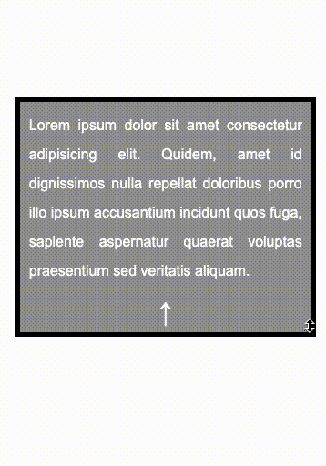

通过,将 calc(100% - 200px) 的值,乘上一个超大的倍数 100000,无论是正值还是负值,我们把计算值放大了 100000 倍。这样,整个效果就达成了我们想要的效果:
仔细看上图,ICON 元素从渐现,变成了瞬间出现!与上面的 @container 效果几乎一致,最终达成了我们想要的效果。
其核心就在于 clamp(-9999px, calc(calc(100% - 200px) * 100000), 10px),一定需要好好理解这一段代码背后的逻辑。
基于此,我们就巧妙的利用 clamp() + calc() 方法,近似的实现了类似于 if/else 的逻辑,实在是妙不可言!
