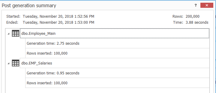

然后使用ApexSQL Generate向每个表中插入100k条记录

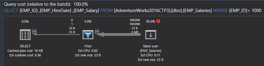

调优查询性能的最佳方法是研究该查询的SQL执行计划。执行前面的查询:
从生成的计划中可以清楚地看出,SQL Server引擎扫描所有表行(100K 记录)以检索请求的数据(1 条记录)。从三个迹象可以看出这一点:
·表扫描运算符
·该运算符的高成本
·以及从将数据从表扫描流到下一个运算符的粗箭头转换到流输出数据的细箭头。
使用ApexSQL Plan,可以检查查询的执行统计信息,例如该查询的读次数、持续时间和CPU成本,如下所示:
从计划中得出的三个标志将我们引向查询性能不佳的主要原因,即EMP_Salary表中没有索引,索引可以加快从该表中检索数据的过程。我们将继续使用下面的create INDEX语句在EMP_Salary表的EMP_ID列上创建索引:

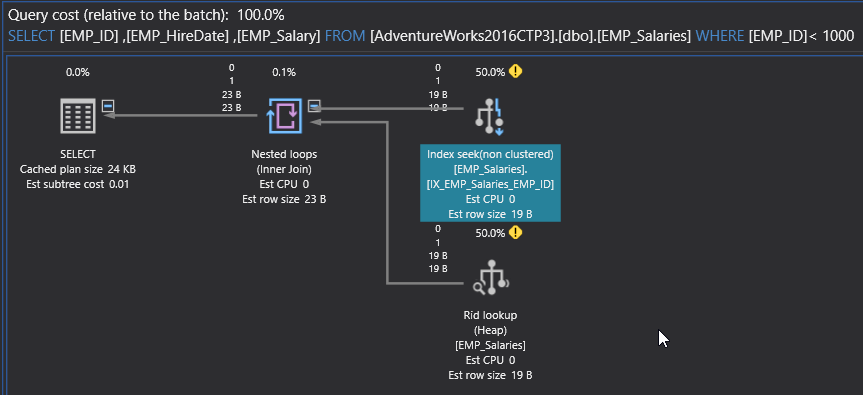

从生成的执行计划中可以看出,SQL Server Engine会直接在创建的索引中寻找请求的数据,无需扫描整个底层表,Index Seek的成本降低到50%。此外,从Index Seek运算符流向下一个运算符的记录数明显减少,从箭头的粗细可以看出,如下图所示:
检查执行计划的统计信息,将看到行数如何减少到2,而持续时间和CPU成本可以忽略不计,如下所示:
如果深入查看之前的计划,你会发现另一个性能问题的迹象,即额外昂贵的RID查找和嵌套循环运算符。SQL Server引擎使用非聚集索引检索EMP_ID列并返回基础表以检索其余列。这个问题可以通过创建一个覆盖索引来解决,它允许SQL Server引擎从该有序的索引中检索所有列,而无需检查基础表。

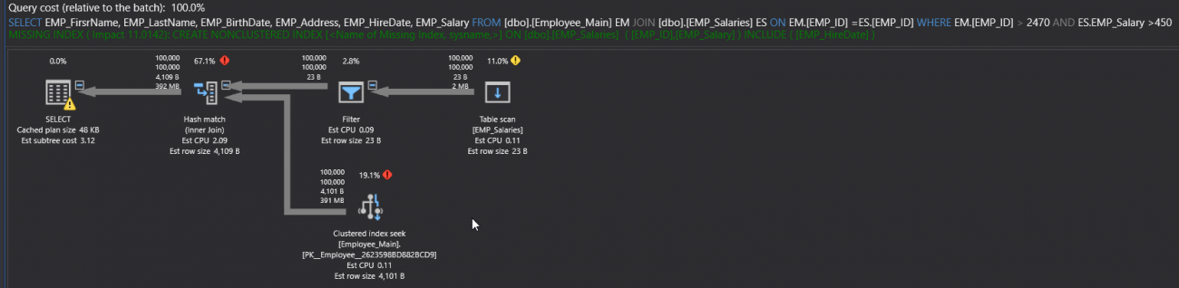

如果执行查询,你会从生成的计划中看到一些性能问题的迹象,比如Table Scan运算符,由于扫描了整个底层表;粗箭头,由于大量的行在运算符之间流动以及额外昂贵的运算符,例如Hash Match运算符,如下面的SQL执行计划所示:
查看查询的执行统计,会看到读取次数多,持续时间长,CPU消耗高,如下图:

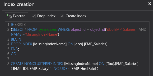

在执行计划的上半部分,将看到一条绿色的create INDEX语句,用于推荐的索引,这将提高查询的性能,如下所示:

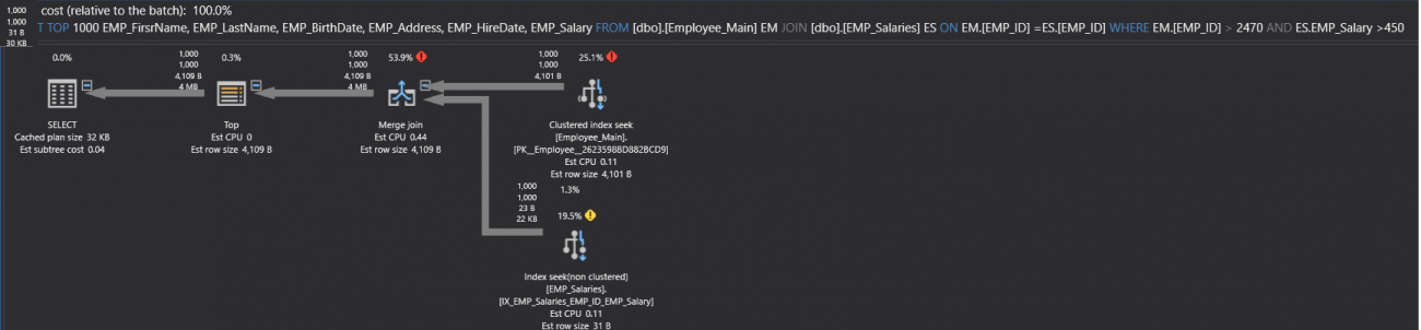

可以通过更好的方式编写查询来实现查询性能的增强。例如,可以使用限制返回行数的TOP子句来减小箭头的粗细。另一方面,可以通过使用以下create INDEX语句在EMP_Salaries表上创建新索引来删除过滤器运算符:
1
create NONCLUSTERED INDEX [IX_EMP_Salaries_EMP_Salary] ON [dbo].[EMP_Salaries] ([EMP_Salary] )
而生成的执行计划,经过这些修改后,将是这样的:
