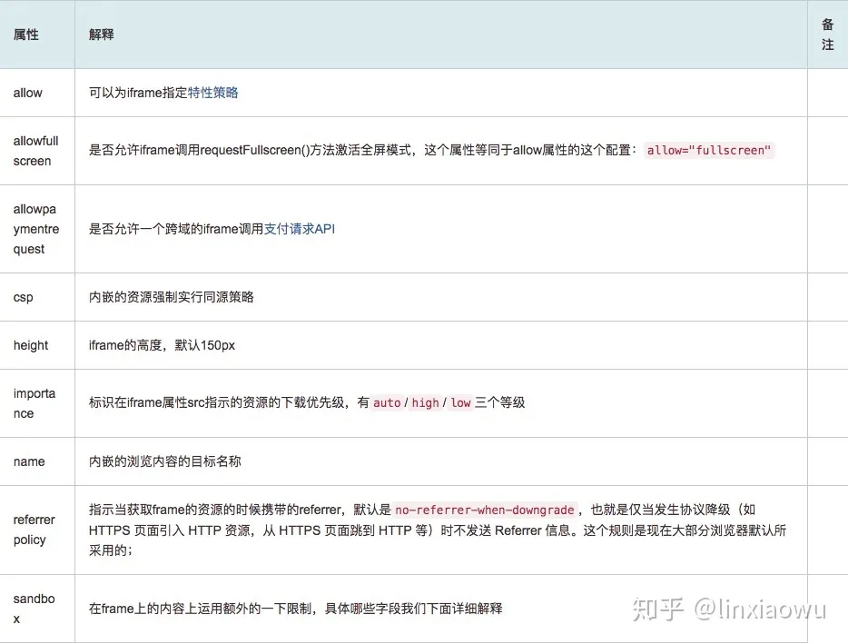

iframe的特性都是依赖参数配置实现的,现整理如下有用的属性:

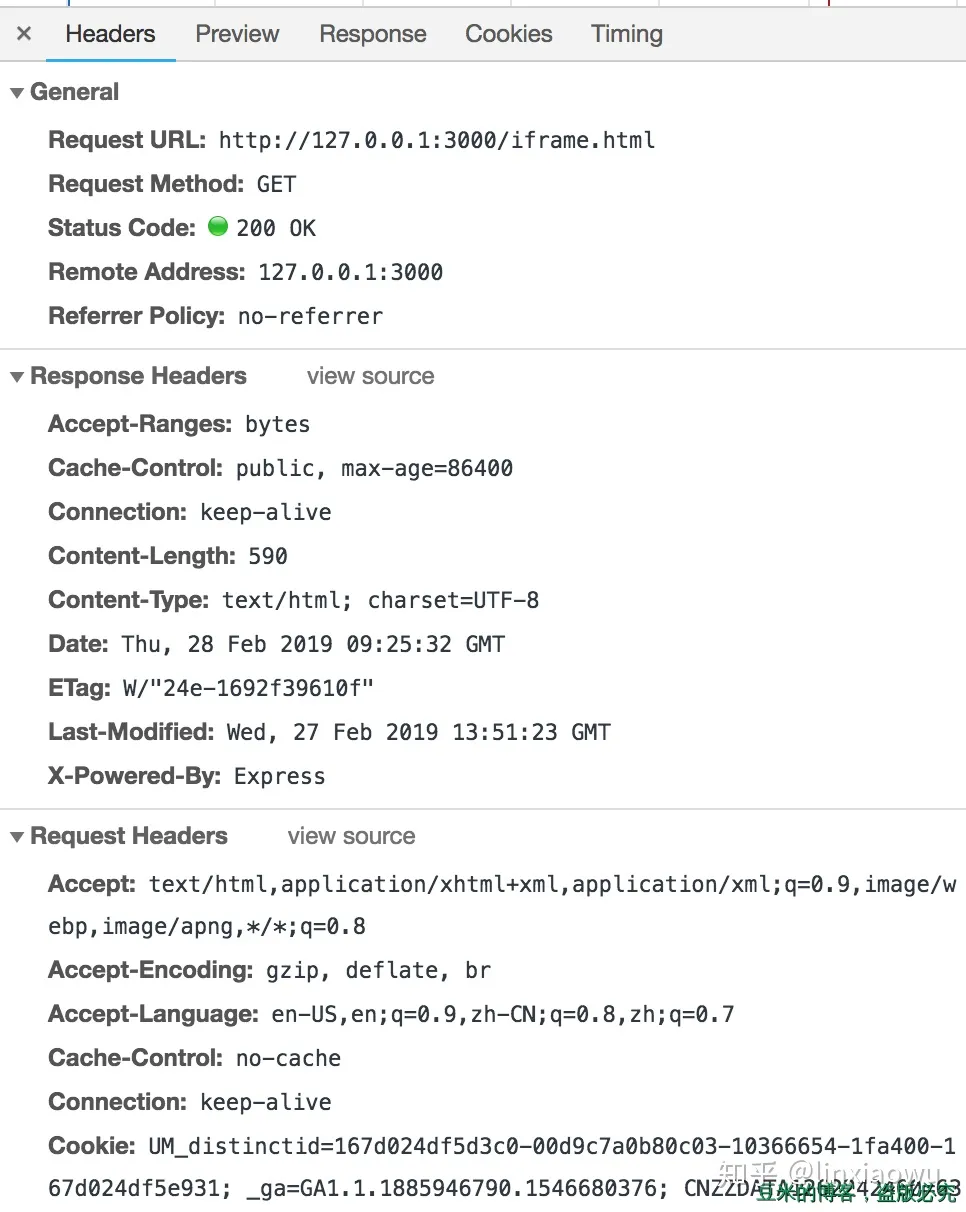

比如我们这样配置:
<iframe allow="fullscreen 'none'" referrerpolicy="no-referrer" src='http://127.0.0.1:3000/iframe.html'></iframe>
我们通过抓包可以看到对应的请求是这样的:

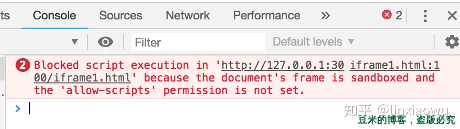

<iframe sandbox="" src='http://127.0.0.1:3000/iframe1.html'></iframe>
但是iframe1.html中却有对应的js脚本,那么在控制台下可以看到这样的报错:
Blocked script execution in 'http://127.0.0.1:3000/iframe1.html' because the document's frame is sandboxed and the 'allow-scripts' permission is not set.
所以当你的iframe有脚本的时候,基本上都会配置allow-scripts这个属性。

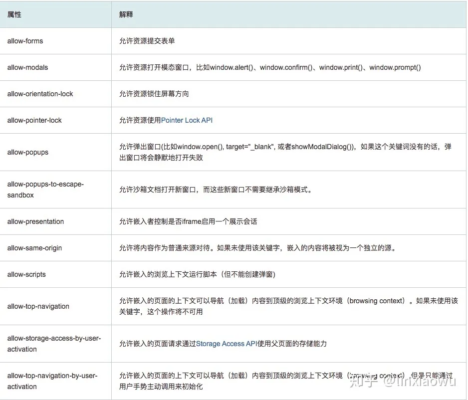

再比如你的页面会有form标签提交数据的时候,如果没有allow-forms,则会报这种错误:
Blocked form submission to '' because the form's frame is sandboxed and the 'allow-forms' permission is not set.
接下来解释一下各个配置的含义:
关于沙箱模式的注意点
  • 当被嵌入的文档与主页面同源时,强烈建议不要同时使用allow-scriptsallow-same-origin,否则的话将允许嵌入的文档通过代码删除sandbox属性。虽然你可以这么做,但是这样的话其安全性还不如不用sandbox。
  • 如果攻击者可以将潜在的恶意内容往用户的已沙箱化的iframe中显示,那么沙箱操作的安全性将不再可靠。推荐把这种内容放置到独立的专用域中,减小可能的损失。
  • 沙箱属性(sandbox)在Internet Explorer 9及更早的版本上不被支持

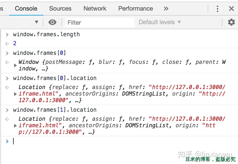

  1. window.frames
frames属性是一个类似数组的对象;因为frames实际上是window对象的别名,frames属性又是可以遍历的,所以它是一个类似数组的对象: window.frames.length === window.length;
frames属性的每一项是框架内的窗口,即框架内的window对象;frames属性的每一项并不是iframe的dom节点!!!若需要获取iframe的dom节点可以通过以下方法: frames[0].frameElement

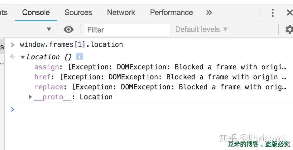

如果有一个iframe是处于沙箱模式,并且没有设置allow-same-origin,那么虽然你可以访问到window.frames的长度为2,但是当你获取window.frames[1].location的时候会有这样的错误:
DOMException: Blocked a frame with origin "http://127.0.0.1:3000" from accessing a cross-origin frame
配置了allow-same-origin的时候:
没有配置allow-same-origin的时候:
