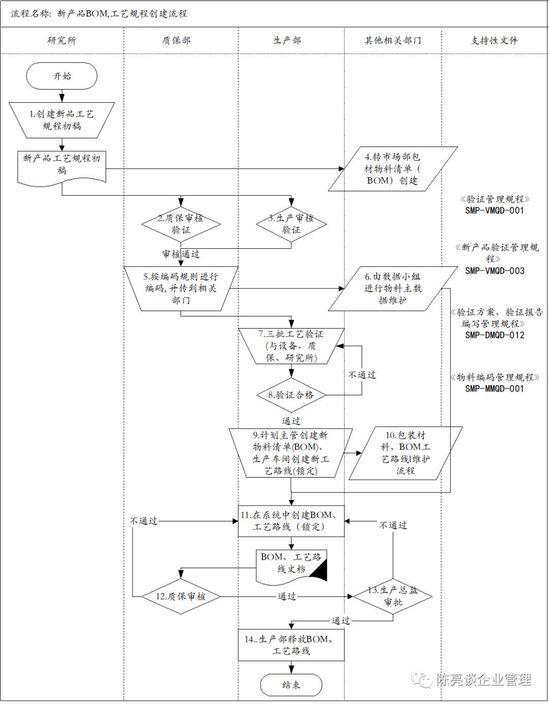

四、大致流程:
1、销售和运营计划:根据市场需求和销售预测,制定销售和运营计划,确定生产计划的目标和时间表。
2、物料需求计划:根据销售订单、预测需求和库存情况,自动生成物料需求计划,确定所需物料的数量和时间。
3、生产订单管理:根据物料需求计划,创建生产订单,并进行订单的发布、调度和跟踪。
4、生产执行:监控和管理生产过程,包括工序管理、物料移动、质量控制和产量记录等。
5、成本控制:跟踪生产成本,包括原材料成本、人工成本和制造费用等,进行成本控制和优化。
6、质量管理:进行质量控制和质检计划,确保产品符合质量标准和客户要求。
7、交付和结算:根据生产订单的完成情况,进行产品的交付和结算。

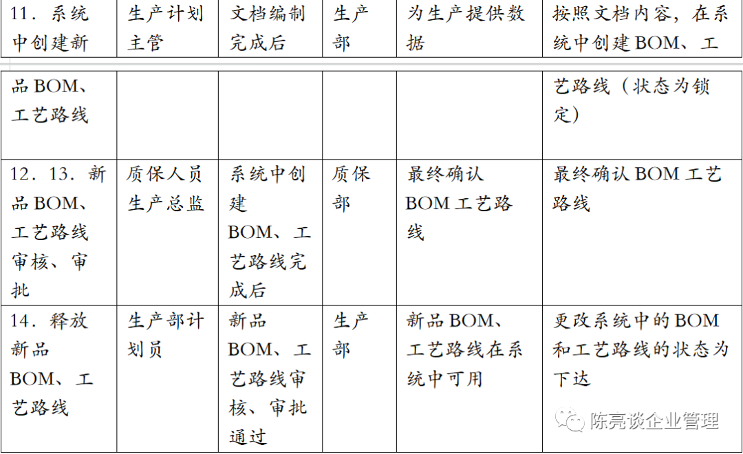

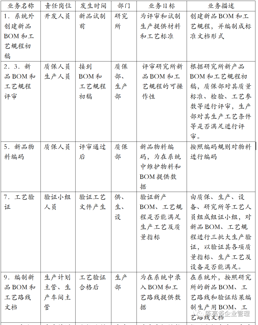

五、主要参考流程:
新产品BOM、工艺路线创建流程:
