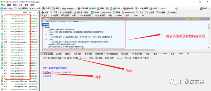

二、如何捕获http请求数据包?

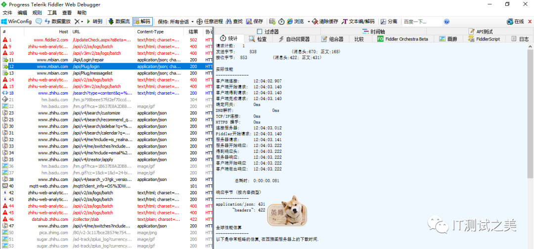

fiddler默认就可以抓取电脑的http请求,可以查看statistics信息,可以查看抓取包的开始时间及响应时间,Inspectors选项可以查看请求和响应的详细信息
Raw表示原数据格式,还可以查看fiddler日志等。

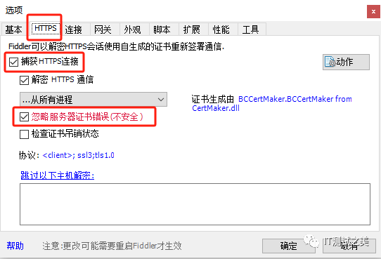

Fiddler默认是不可以抓取https协议的,需要进行配置,如果没有进行配置,在打开https协议的网页的时候会提示风险,所以为了能抓取互联网网页,可以先进行https配置
配置https协议:

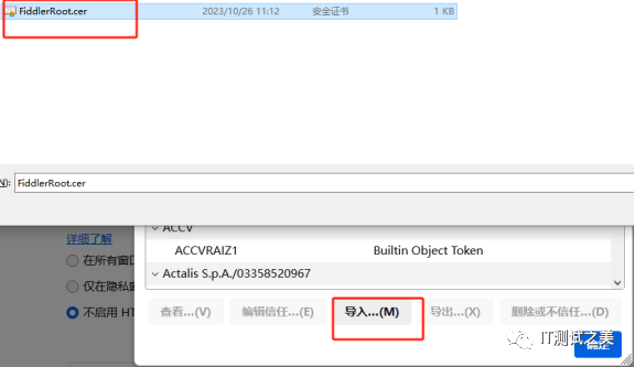

勾选这三个选项,然后点击actions,选择将证书生成到桌面上,再在浏览器的证书管理中,导入Fiddler的证书
通过以上步骤就可以抓取https的协议了。

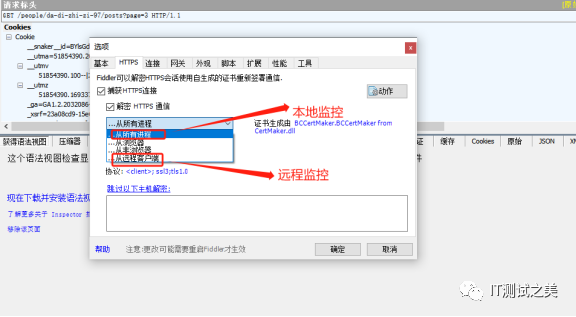

注意事项:
在进行本机抓取和远程抓取(手机)的时候注意这里的切换。

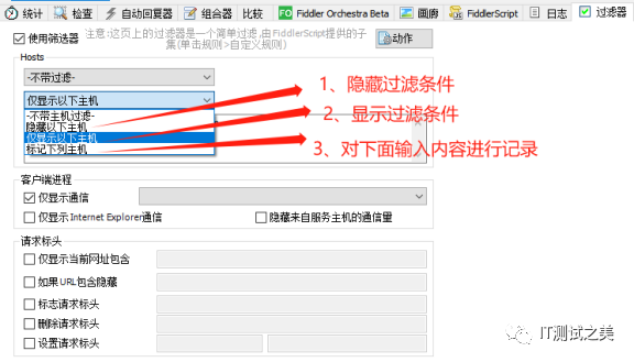

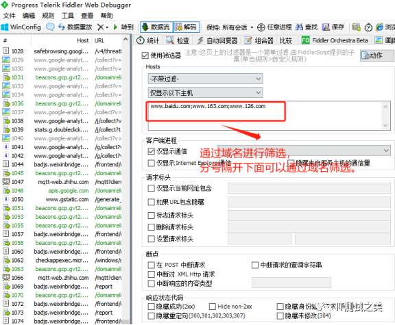

 四、过滤请求:
打开fiddler,找到Filters选项并点击打开。
设置完后需要在actions里面选择运行设置选项,不选其实也可以,另外在选择了域名筛选后,又选择了进程,有时候会抓取不出来域名的。
以上隐藏的意思是指在左侧不会显示抓取该域名的包请求,格式支持通配符*显示的话就是正常显示出来,标记的话就是在左侧会加粗显示这些域名的请求。
其它过滤还可以通过请求头,响应状态,响应头等条件进行筛选,但通常使用域名或者进程就完全足够了。
以上过滤时记在设置完过滤条件后一定要选择actions runfilterset now以马上生效。

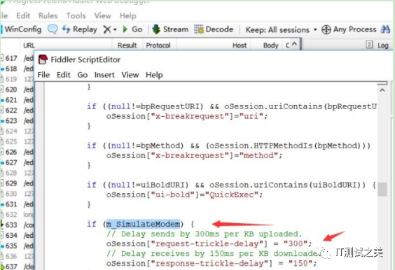

选择fiddler菜单 Rules → Performances → Simulate Modem Speeds :模拟调制解调器的速度。
然后选择Rules—>Cutomize Rules打开CustomRules.js 文档
在该文档中查找到m_SimulateModem,该方法就是用来设置弱网的。
更改原则 :
让我们来分析一下这几行代码:
首先来判断m_SimulateModem是否为true,也就是是否设置了弱网模式。
如为弱网模式。则分析代码oSession[“request-trickle-delay”] = “300”
注释的也很明白,Delay sends by 300ms per KB uploaded.上传1KB需要300ms,转化一下上传速度:1Kb/0.3s = 10/3(KB/s).
如果你想设置上传的速度为50KB/s,你则需要设置Delay 时间为 20ms同样的方法,也可以限制上传的速度,调整oSession[“response-trickle-delay”]即可。
