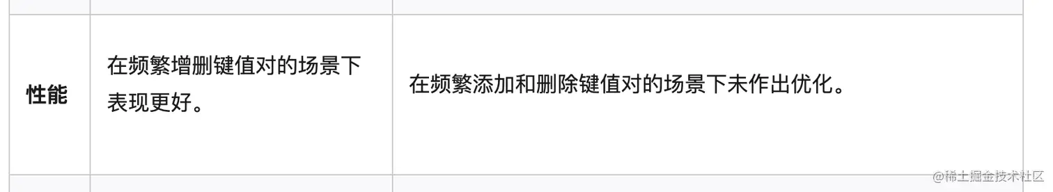

对于Object来说,增删键值对的性能比较差。而在MDN中,特别提到Map对象对增删键值对的操作进行了优化,如图所示:
为什么
这与Javascript虚拟机优化对象的方式有关,虚拟机通过假定对象的结构来优化代码执行效率。而Map是专门用于哈希映射的,其中键值是动态且不断变化的。那么至于为什么没有对Object对象增删键进行优化的原因感兴趣的小伙伴可以阅读这篇文章

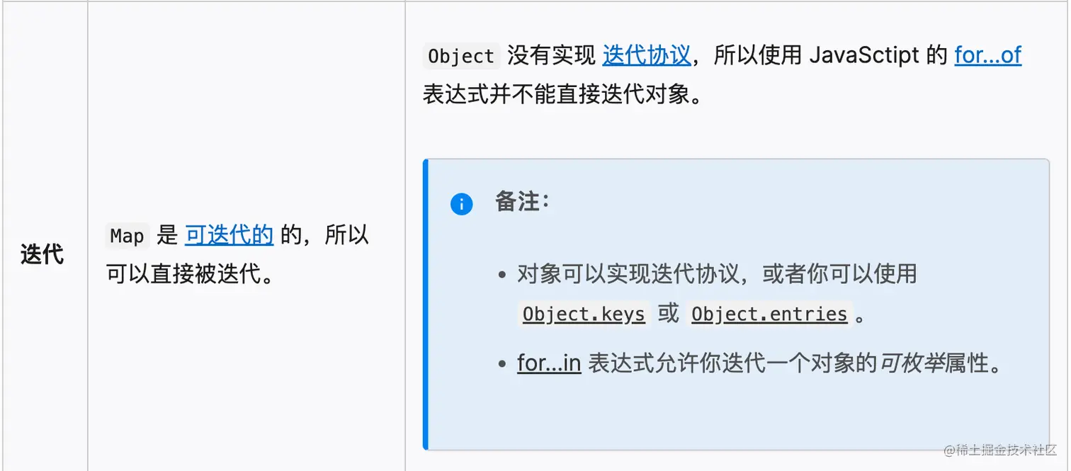

可迭代性
首先,首先,Object没有实现迭代协议,所以for…of语句并不能直接迭代对象。这一点在MDN中也有说明:
对象
对象的遍历
由于对象不能使用使用for...of,所以我们只能使用for...in来遍历,但是使用for...in的话,会有如下问题:
  • 会遍历对象所有的可枚举属性,包括原型链上的属性
  • 遍历顺序不一定按照对象属性定义的顺序
  • 遍历的索引为字符串类型的数字,并不能直接进行计算

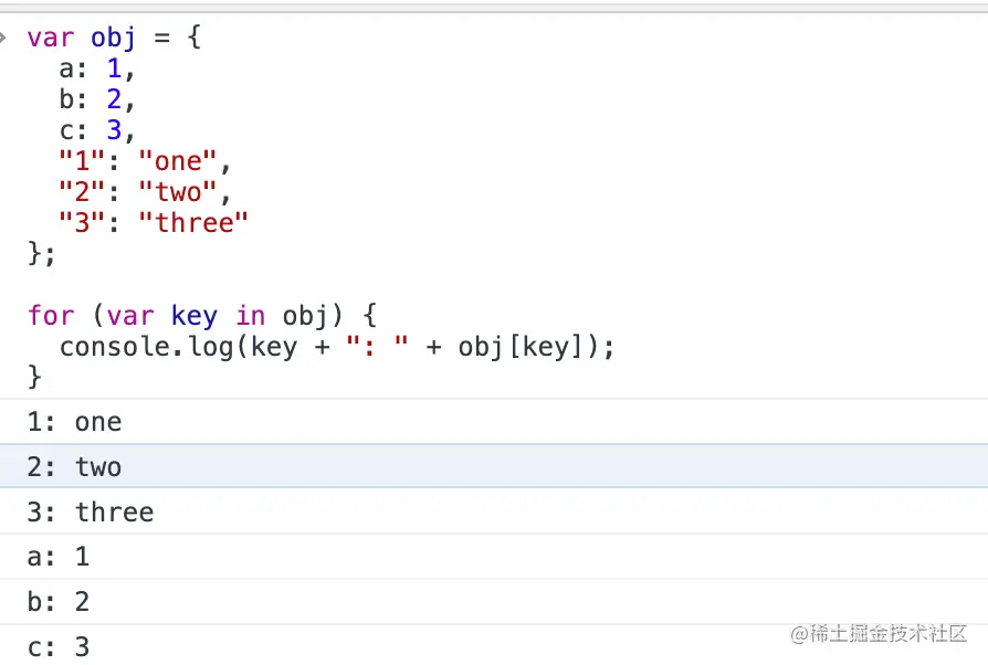

2. 遍历顺序不一定按照对象属性定义的顺序,例如:
const obj = {
  a: 1,
  b: 2,
  c: 3,
  "1": "one",
  "2": "two",
  "3": "three"
for (var key in obj) {
  console.log(key + ": " + obj[key]);
这个在谷歌浏览器中会先遍历数字类型的属性,如图:

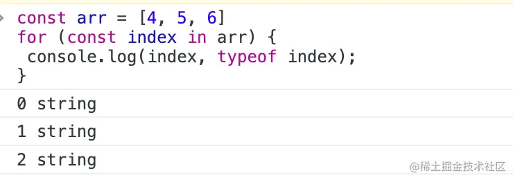

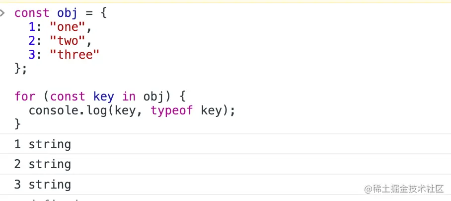

3. 遍历的索引为字符串类型的数字,并不能直接进行计算,例如
const obj = {
  1: "one",
  2: "two",
  3: "three"
for (const key in obj) {
  console.log(key, typeof key); // 1 string; 2 string; 3 string
const arr = [4, 5, 6]
for (const index in arr) {
 console.log(index, typeof index); // 0 string; 1 string; 2 string;

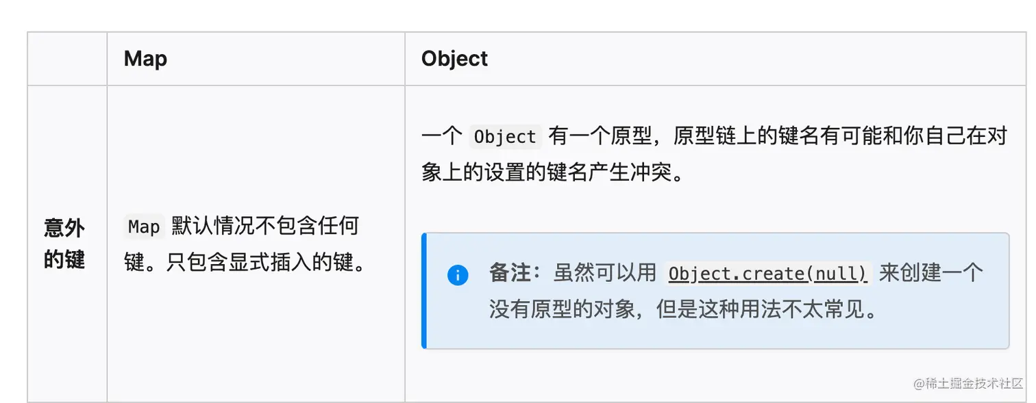

内置key
当我们这样创建一个对象时:
const myMap = {}
myMap.valueOf // => [Function: valueOf]
myMap.toString // => [Function: toString]
myMap.hasOwnProperty // => [Function: hasOwnProperty]
myMap.isPrototypeOf // => [Function: isPrototypeOf]
myMap.propertyIsEnumerable // => [Function: propertyIsEnumerable]
myMap.toLocaleString // => [Function: toLocaleString]
myMap.constructor // => [Function: Object]
尽管对象看起来是个空的,你也可以访问这些属性,在MDN中也提到了这个问题:

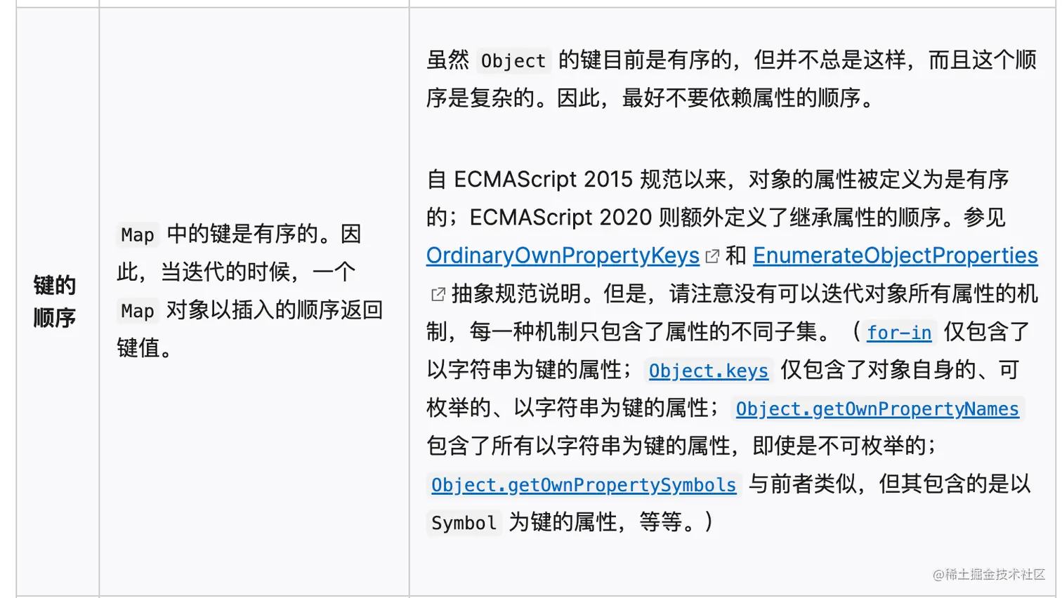

key的顺序
Map保留了键的顺序,我们可以根据它明确的顺序,直接结构出键值:
const [[firstKey, firstValue]] = myMap

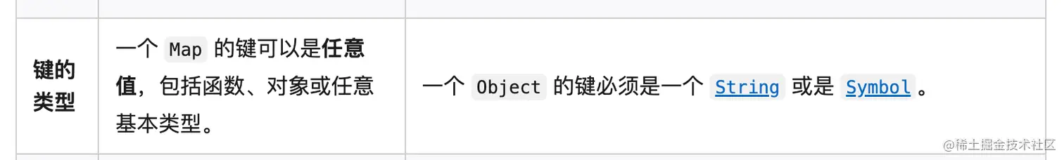

key的类型
Map甚至可以做一些对象实现不了的事情:
myMap.set({}, value)
myMap.set([], value)
myMap.set(document.body, value)
myMap.set(function() {}, value)
myMap.set(myDog, value)
Object中,key必须是字符串、数字或者Symbol类型,而在Map中则可以是任何类型,包括函数、对象或者任何原始值。这意味着,在Map中,我们可以用一个Object来作为一个元素的key

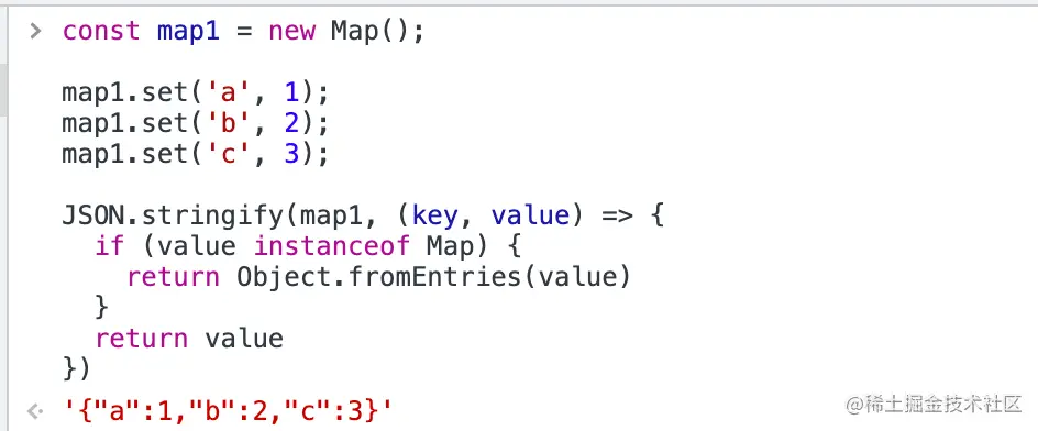

它被称为替换器,它允许我们定义任何自定义类型应该如何序列化。所以,我们可以轻松的将Map进行序列化:
JSON.stringify(obj, (key, value) => {
  // Convert maps to plain objects
  if (value instanceof Map) {
    return Object.fromEntries(value)
  return value

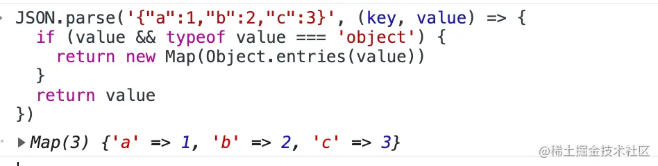

我们还可以用相反的方式将对象转回Map:
JSON.parse(string, (key, value) => {
  if (value && typeof value === 'object') {
    return new Map(Object.entries(value))
  return value
