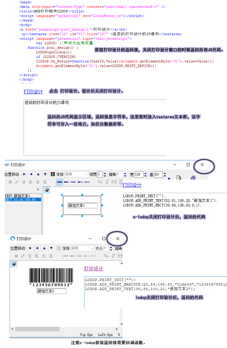

1.打印设计关闭后,获取打印设计代码的返回值,返回全部的JS代码:(下文中的图一)
<head>
<meta http-equiv="Content-Type" content="text/html; charset=utf-8" />
<title>WEB打印控件LODOP</title>
<script language="javascript" src="LodopFuncs.js"></script>
</head>
<body>
<a href="javascript:prn1_design()">打印设计</a><br>
<p><textarea rows="12" id="S1" cols="107" >返回的打印设计的JS语句</textarea>
   var LODOP; //声明为全局变量
   function prn1_design() {
       LODOP
=getLodop();
if (LODOP.CVERSION)
       CLODOP.On_Return
=function(TaskID,Value){document.getElementById('S1').value=Value;};
'S1').value=LODOP.PRINT_DESIGN();
</script>
</body>

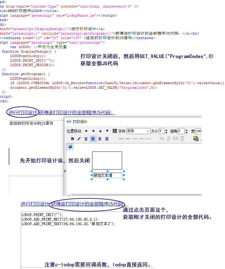

2.打印设计关闭后,然后用GET_VALUE("ProgramCodes",0)获取全部JS代码:(下文中的图二)
<head>
</head>
<body>
       LODOP
=getLodop();
if (LODOP.CVERSION)
       CLODOP.On_Return
</script>
</body><head>
</head>
<body>
<a href="javascript:DisplayDesign()">进行打印设计</a>
<a href="javascript:;" onclick="javascript:getProgram();">获得该打印设计的全部程序JS代码:</a><br>
   function DisplayDesign() {
       LODOP
=getLodop();
       LODOP.PRINT_INIT(
function getProgram() {
       LODOP
=getLodop();
if (LODOP.CVERSION) LODOP.On_Return=function(TaskID,Value){document.getElementById('S1').value=Value;};
'S1').value=LODOP.GET_VALUE("ProgramCodes",0);
</script>
</body>

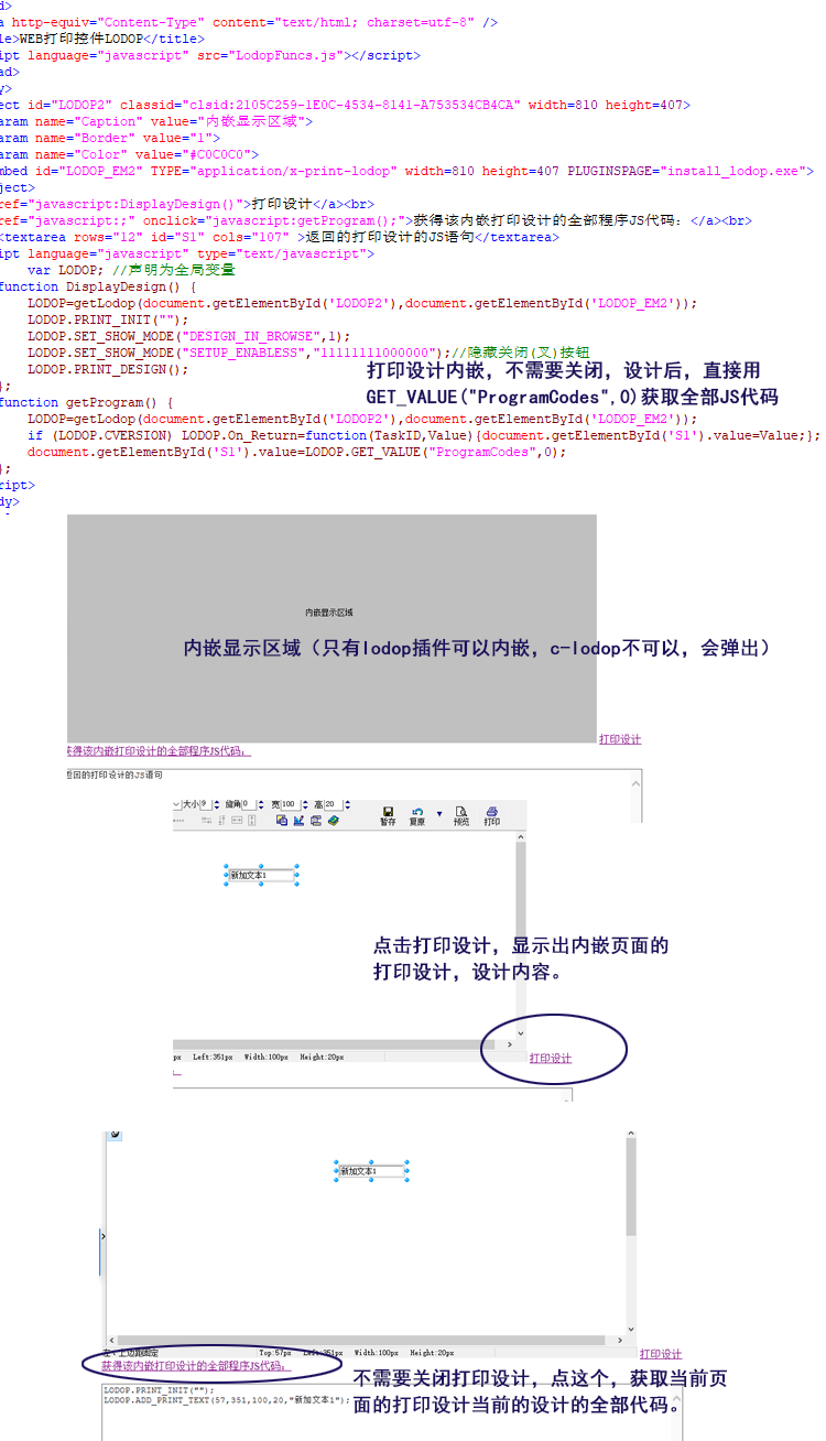

3.打印设计内嵌,不需要关闭,设计后,直接用GET_VALUE("ProgramCodes",0)获取全部JS代码:(下文中的图三)
<head>
</head>
<body>
<object id="LODOP2" classid="clsid:2105C259-1E0C-4534-8141-A753534CB4CA" width=810 height=407>
 <param name="Caption" value="内嵌显示区域">
 <param name="Border" value="1">
 <param name="Color" value="#C0C0C0">
 <embed id="LODOP_EM2" TYPE="application/x-print-lodop" width=810 height=407 PLUGINSPAGE="install_lodop.exe">
</object>
<a href="javascript:DisplayDesign()">打印设计</a><br>
<a href="javascript:;" onclick="javascript:getProgram();">获得该内嵌打印设计的全部程序JS代码:</a><br>
       LODOP
=getLodop(document.getElementById('LODOP2'),document.getElementById('LODOP_EM2'));
       LODOP.PRINT_INIT(
       LODOP.SET_SHOW_MODE(
"DESIGN_IN_BROWSE",1);
"SETUP_ENABLESS","11111111000000");//隐藏关闭(叉)按钮
       LODOP
</script>
</body>

图一:该方法直接返回打印设计的返回值,c-lodop用回调,lodop直接返回。
图二:该方法关闭打印设计,用GET_VALUE("ProgramCodes",0)获取打印设计的全部代码。c-lodop需要回调函数,lodop直接 返回,本文三个方法写法兼容c-lodop和c-lodop。
图三:打印设计内嵌,不需要关闭,设计后,直接用GET_VALUE("ProgramCodes",0)获取全部JS代码,
注意:该方法用到了内嵌,只有身为浏览器插件的lodop可以内嵌,c-lodop无法内嵌浏览器,高版本的火狐谷歌不再支持np插件,无法使用c-lodop,因此高版本的火狐谷歌无法实现内嵌效果。
