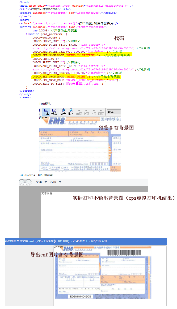

想要设置,预览包含背景图,打印不包含背景图,预览后弹窗导出图片,可以用如下方法设置:
//预览语句
LODOP.PRINT_INIT(""); //初始化
LODOP.ADD_PRINT_SETUP_BKIMG("<img border='0' src='http://s1.sinaimg.cn/middle/721e77e5t99431b026bd0&690'>");//背景图
LODOP.SET_SHOW_MODE("BKIMG_IN_PREVIEW",1);//预览包含背景图
//导出图片语句
LODOP.SET_SHOW_MODE("BKIMG_PRINT",1);//打印包含背景图
导出图片导出的是所有打印内容,而不是预览的内容,所以要设置打印包含背景图该句,然后进行导出。
   var LODOP; //声明为全局变量
   function prn1_preview() {
       LODOP
=getLodop();
       LODOP.PRINT_INIT(
"");//初始化
       LODOP.ADD_PRINT_TEXT(0,0,100,20,"文本内容一");//文本项
       LODOP.SET_SHOW_MODE("BKIMG_IN_PREVIEW",1); //预览包含背景图
       LODOP.PREVIEW();
       LODOP.PRINT_INIT(
"");//初始化
       LODOP.SET_SAVE_MODE("SAVEAS_IMGFILE_EXENAME",".emf");
       LODOP.SAVE_TO_FILE(
"新的矢量图片文件.emf");
</script>
