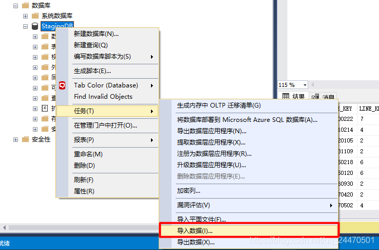

1. 选择要导入的数据库:

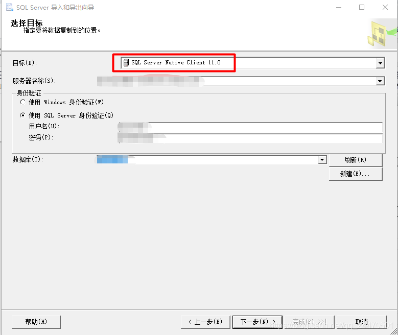

2. 选择源数据库,即:服务器101,数据库A
3. 选择目标数据库,即:服务器201,数据库B

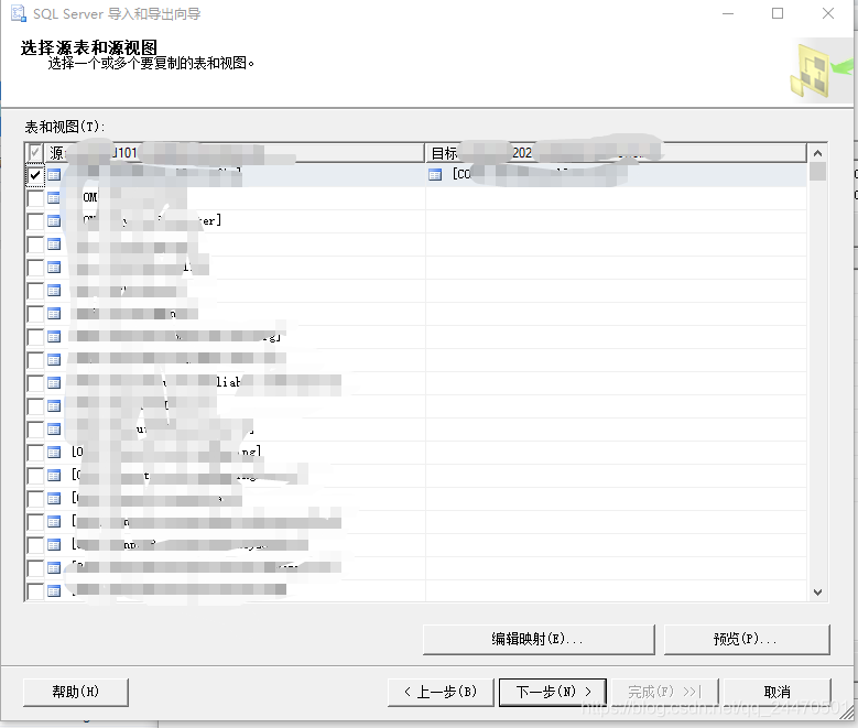

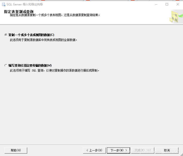

4. 选择导入方式,第一种可以直接去选择要同步那些表的数据,第二种可以使用SQL语句,这里使用第一种方式。
5. 勾选需要同步数据的表。

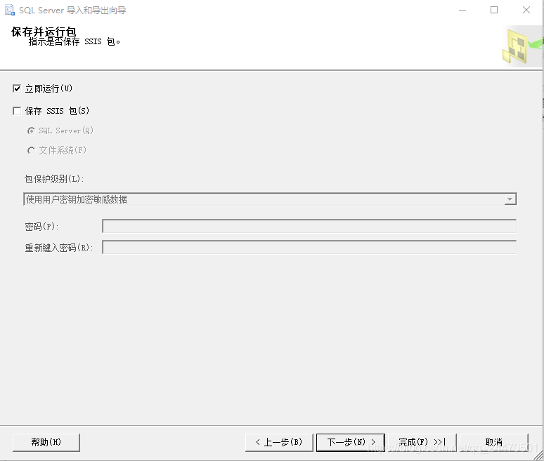

6. 直接点击下一步。
7. 点击下一步。

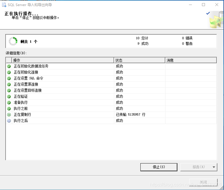

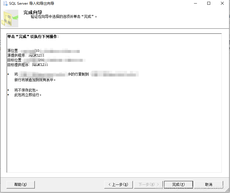

8. 执行同步操作。

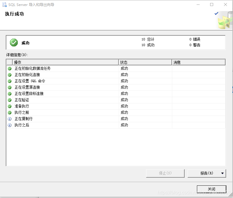

9. 完成。
