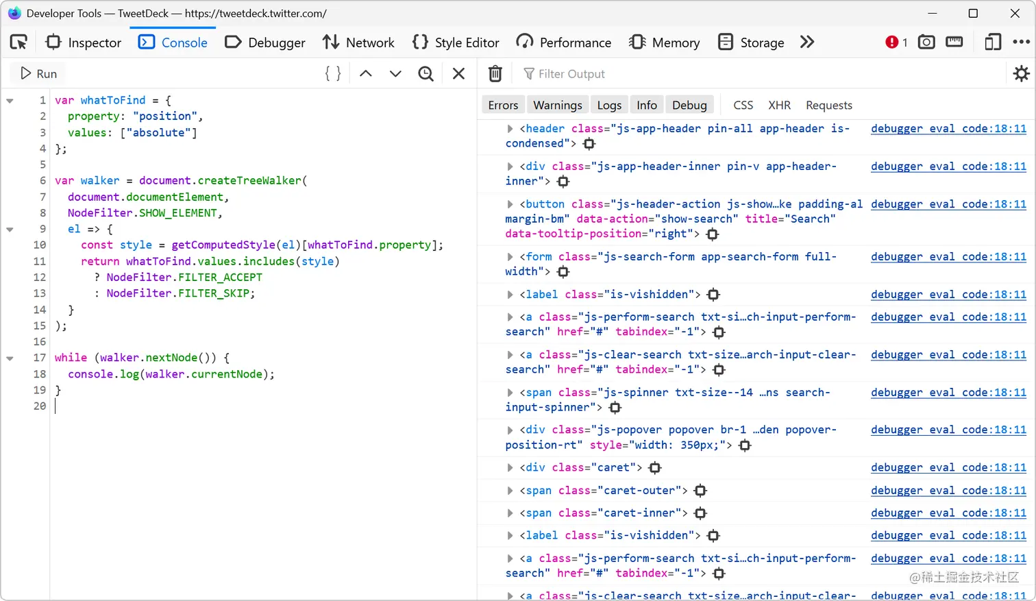

一种方法是在控制台中运行几行简单的 JS 代码,遍历所有的元素并检测他们的computedStyle来过滤出我们需要的元素。具体如下:
  1. 打开开发者工具的 控制台 / Console 面板。
  2. 复制下面这段代码到控制台中,把whatToFind对象改成你所需要过滤的样式。在这个例子中我们找的是所有绝对定位的元素。
var whatToFind = {
  property: "position",
  values: ["absolute"]
var walker = document.createTreeWalker(
  document.documentElement,
  NodeFilter.SHOW_ELEMENT,
  el => {
    const style = getComputedStyle(el)[whatToFind.property];
    return whatToFind.values.includes(style)
      ? NodeFilter.FILTER_ACCEPT
      : NodeFilter.FILTER_SKIP;
while (walker.nextNode()) {
  console.log(walker.currentNode);
  1. 按下回车键,控制台就会打印出网页中所有的绝对定位元素,如图所示:

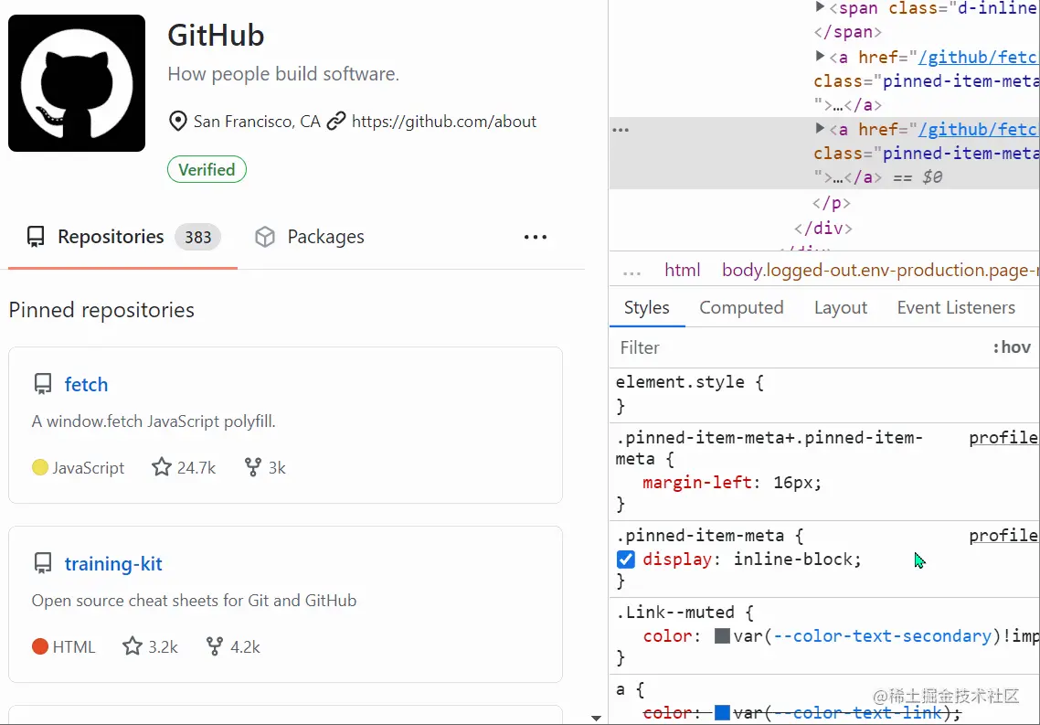

高亮所有匹配某条 CSS 规则的元素
如果你想知道除了当前选中的元素之外某条 CSS 规则还被应用到了哪些元素上,只要把鼠标 hover 在那条 CSS 规则上面一定的时间就可以看到了。

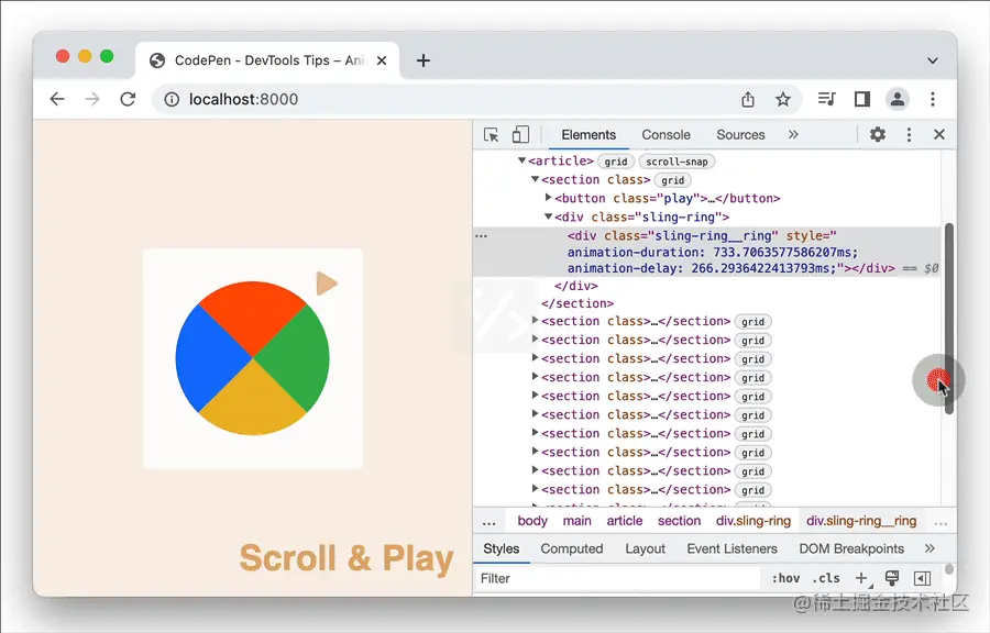

调试 CSS 动画
现代浏览器为调试和修改 CSS transitions 和动画提供了很方便的工具。我们不仅可以利用这些工具查看和调试动画,还能在其中直接修改动画的属性。具体的使用方法如下:
打开控制台的命令菜单(Cmd+Shift+PCtrl+Shift+P),输入 "Show Animations",按下回车键,就可以打开 Animations 工具了。
接下来,触发一个网页中的动画并在工具中录制它。Animations 工具从上到下包括了四个部分:
  1. 控制 / Controls: 在这个部分,你可以清除所有当前录制的动画,或者控制当前播放动画的速度。
  2. 概览 / Overview:在这里可以选择某个动画,从而在 详情 / Details 面板中对其进行修改。
  3. 时间线 / Timeline:在这里可以开始和暂停某个动画,或者跳转到动画中特定的时间点。
  4. 详情 / Details:查看和修改当前选中的动画,可以增加动画的延迟或者修改动画的持续时间。

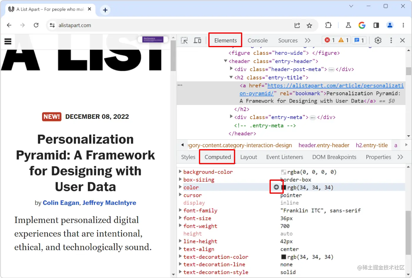

找到导致某个样式的 CSS 规则
想象这样一个场景:你知道某个样式被应用于你的网页中的某个元素,例如内边距,但你找不到是哪些 CSS 代码导致的。
这在大型项目中非常常见,在这类项目中,通常会有一堆 CSS 规则被应用于你正观察的这个元素。

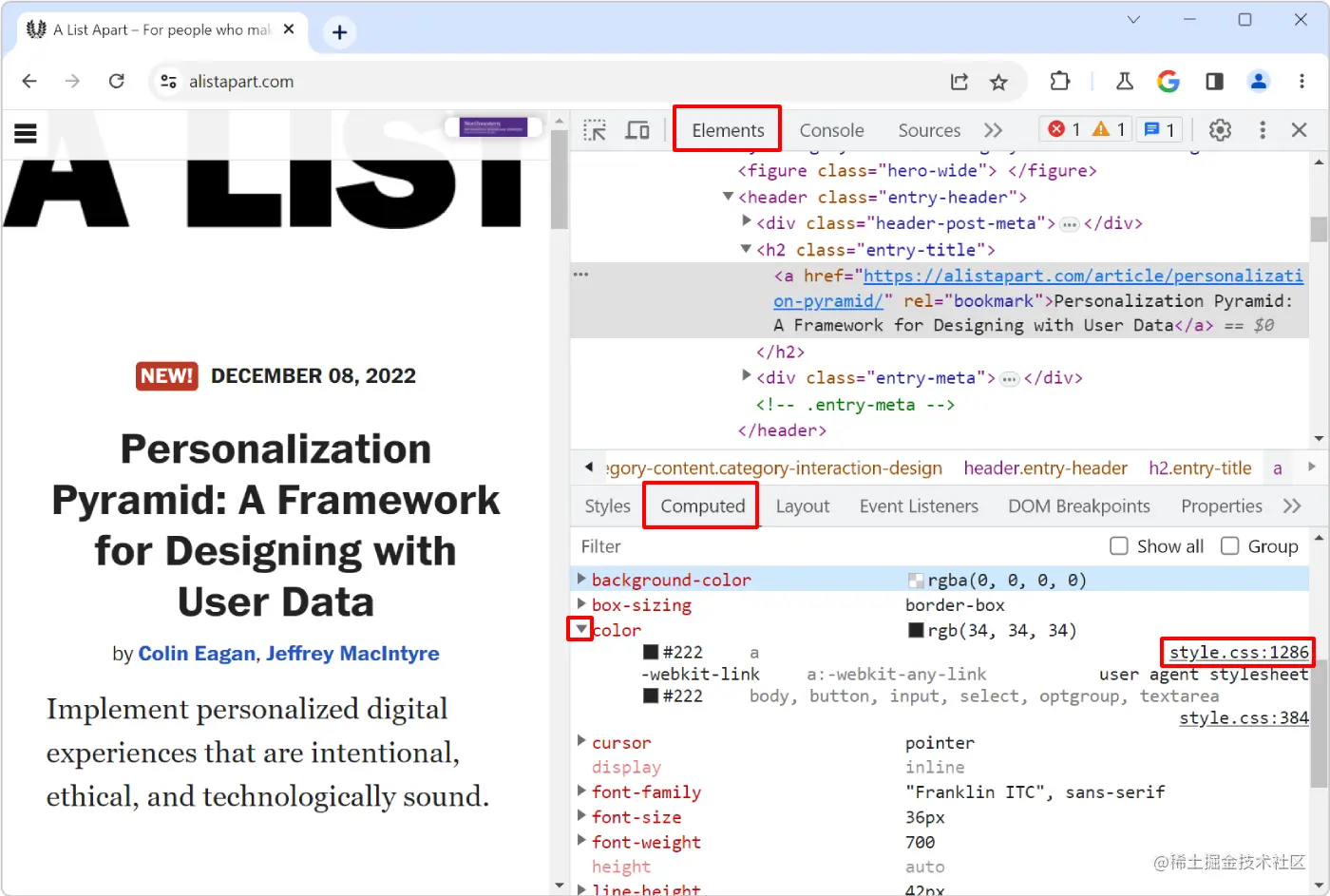

一种解决这个难题的方法是使用 Computed 面板:
  1. 打开开发者工具,在 Elements / 元素 面板选择你感兴趣的元素。
  2. 打开侧边栏中的 Computed 面板。
  3. 在列表中搜寻你感兴趣的 CSS 属性,例如padding-bottom
  4. 点击属性名称左侧的箭头展开详情,查看导致这个属性值的 CSS 规则。
  5. 点击最右侧的链接,跳转至对应 CSS 规则在代码中的具体位置,在 Chrome 中这会把你带到 Sources/源代码 面板。
你也可以通过点击属性名称右侧的按钮来跳转到 Styles/样式 面板中该 CSS 规则对应的位置。
