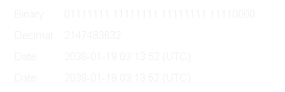

现在一个大问题来了,32位的有符号整数最大值是2147483647 ,只能让我们用到2038年1月19号 03:14:07 UTC
下面这个动图展示了整数溢出以后的效果:
这被称为Y2K38问题。
解决方案也非常简单,就像IPV6一样,用128位IP,可以给地球上每一粒沙子都赋予一个IP地址,并且还有大量剩余。
Unix Epoch time 可以把32位的整数变成64位。
使用64位整数,可以表示到接近290亿年后的时间,不知道那个时候地球还是否存在?
