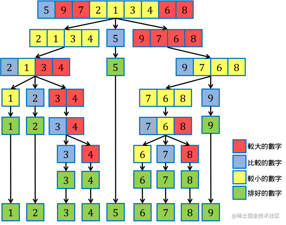

快速排序
概要
快速排序,使用的是分治法的思想。
通过选定一个数字作为比较值,将要排序其他数字,分为 >比较值 和 <比较值,两个部分。并不断重复这个步骤,直到只剩要排序的数字只有本身,则排序完成。
效果图

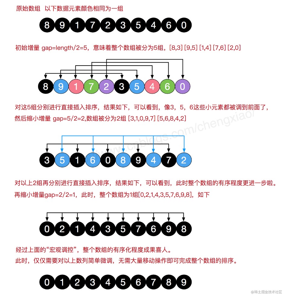

希尔排序
概要
希尔排序是一种插入排序的算法,它是对简单的插入排序进行改进后,更高效的版本。由希尔(Donald Shell)于1959年提出。
特点是利用增量,将数组分成一组组子序列,然后对子序列进行插入排序。
由于增量是从大到小,逐次递减,所以也称为缩小增量排序
效果图
解法
注意点
插入排序时,并不是一个分组内的数字一次性用插入排序完成,而是每个分组交叉进行。
执行插入时,使用交换法

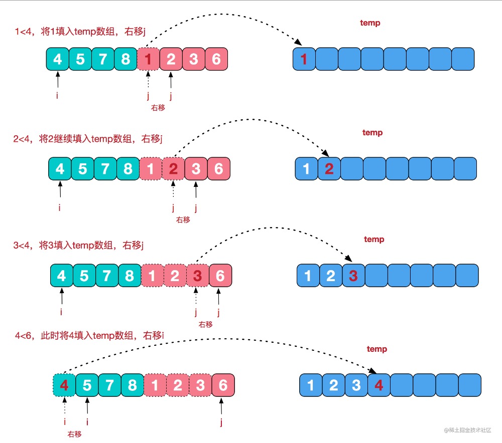

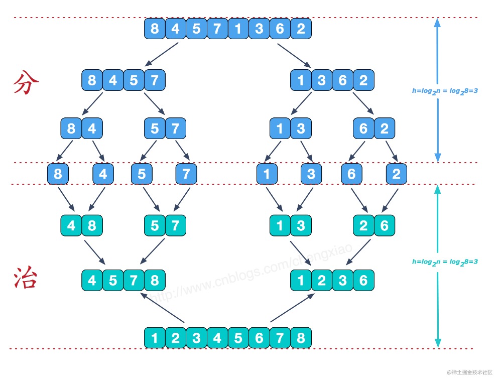

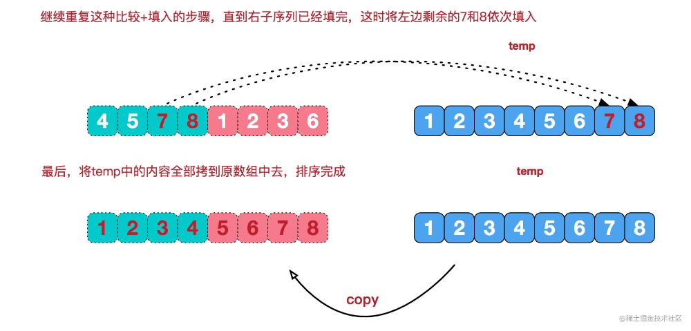

归并排序
概要
归并排序,利用分治思想,将大的数组,分解为小数组,直至单个元素。然后,使用选择排序的方式,对分拆的小数组,进行回溯,并有序合并,直至合并为一个大的数组。
效果图
小数组合并的过程
解法

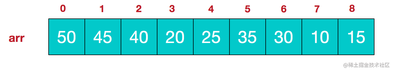

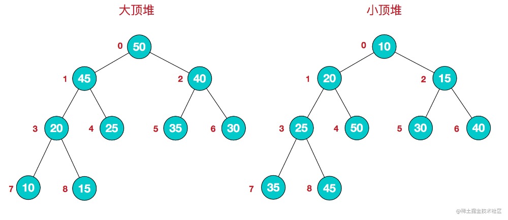

堆排序

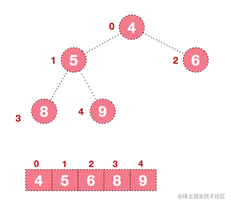

概要
堆的表示形式
逻辑结构的表示如下:
物理数据层的表示如下:
堆排序,是选择排序的优化版本,利用数据结构——树,对数据进行管理。
以大顶堆为例:
  1. 通过构建大顶堆
  2. 将堆顶的最大数拿出,与堆底的叶子节点进行交换
  3. 接着,树剪掉最大数的叶子
  4. 再对堆进行调整,重新变成大顶堆
  5. 返回步骤2,以此循环,直至取出所有数

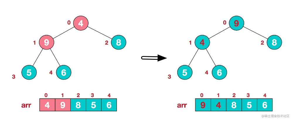

在实现代码时,构建大顶堆时,先保证左右子树的有序,再逐步扩大到整棵树。

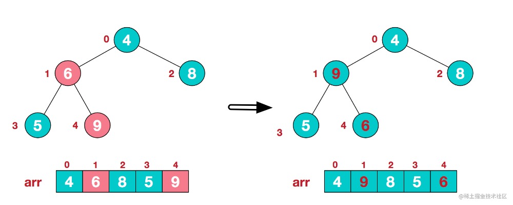

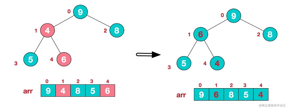

构建大顶堆
从第一个非叶子节点开始,调整它所在的子树
调整下标1节点的子树后,向上继续调整它的父节点(下标0)所在的子树
最后,完成整个树的调整,构建好大顶堆。

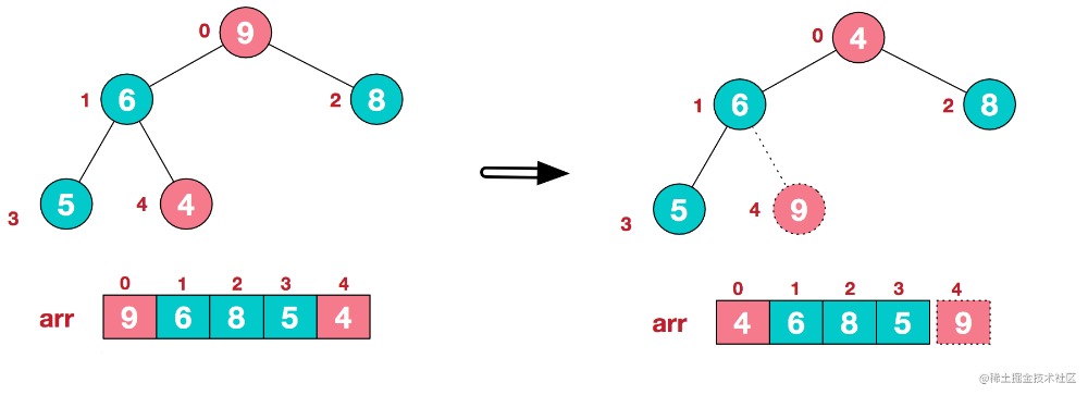

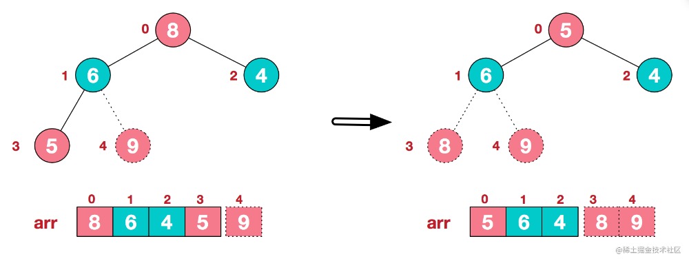

逐个抽出堆顶最大值
堆顶数字与最末尾的叶子数字交换,抽出堆顶数字9。

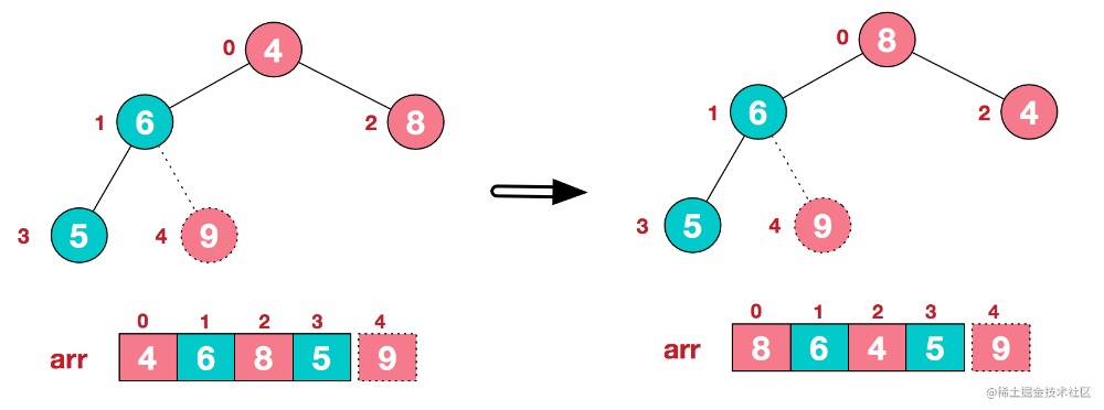

此时,数字9位置固定下来,树剪掉9所在的叶子。然后,重新构建大顶堆。
大顶堆构建好后,继续抽出堆顶数字8,然后再次重新构建大顶堆。
最后,所有节点抽出完成,代表排序已完成。

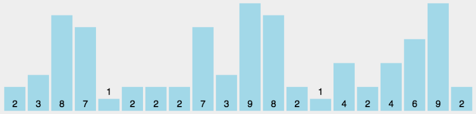

计数排序
概要
计数排序的要点,是开辟一块连续格子组成的空间,给数据进行存储。
将数组中的数字,依次读取,存入其值对应的下标中。
储存完成后,再按照空间的顺序,依次读取每个格子的数据,输出即可
所以,计数排序要求排序的数据,必须是有范围的整数
效果图

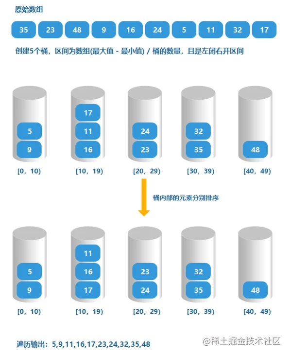

桶排序
概要
桶排序是计数排序的优化版,原理都是一样的:分治法+空间换时间。
将数组进行分组,减少排序的数量,再对子数组进行排序,最后合并即可得到结果。
效果图
解法
对桶内数字的排序,本文采用的是桶排序递归。其实它的本质是退化到计数排序

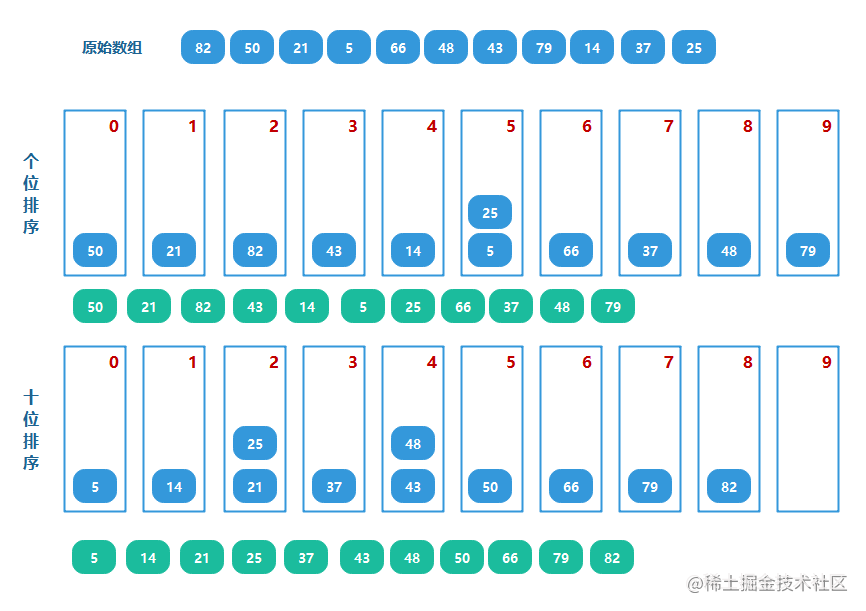

概述
基数排序,一般是从右到左,对进制位上的数字进行比较,存入[0, 9]的10个桶中,进行排序。
从低位开始比较,逐位进行比较,让每个进制位(个、十、百、千、万)上的数字,都能放入对应的桶中,形成局部有序。
为什么10个桶?
因为十进制数,是由0-9数字组成,对应的进制位上的数字,都会落在这个区间内,所以是10个桶。
基数排序有两种方式:
  • MSD 从高位开始进行排序
  • LSD 从低位开始进行排序
效果图
解法
当前解法,只适用正整数的场景。
负数场景,需要加上偏移量解决。可参考 计数排序 的解法。

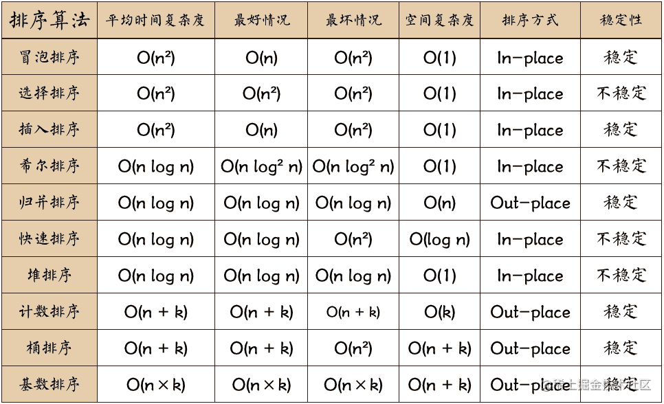

算法复杂度
