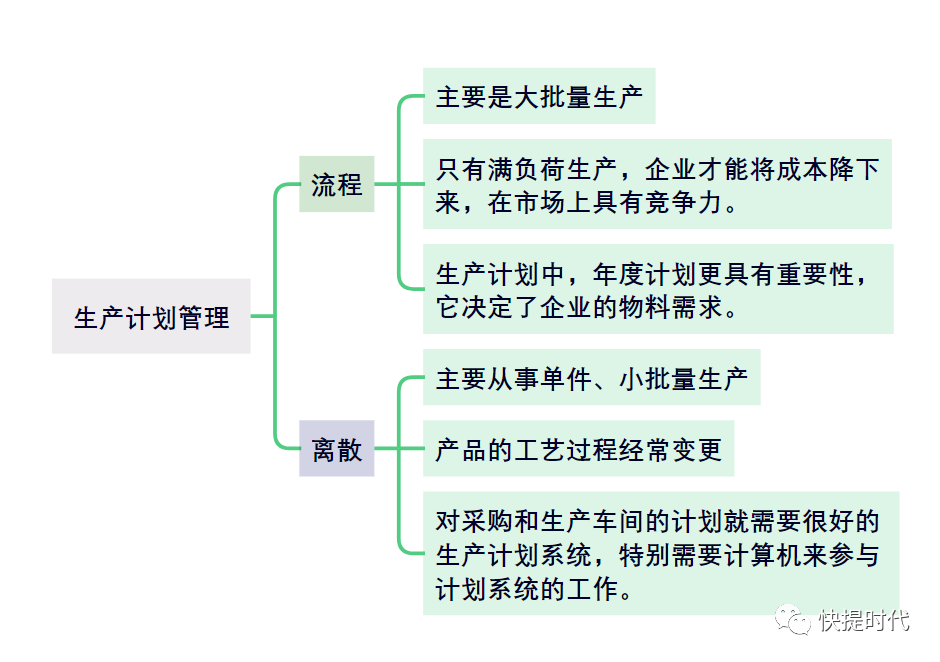

典型的离散制造业主要包括机械、电子、航空、汽车等行业,这些企业既有按定单生产,也有按库存生产,既有批量生产,也有单件小批生产。那么,注重生产计划的制定,生产的快速响应是离散行业MES系统应用的关键。
总结:流程行业MES重点是基于数据采集的过程控制,离散行业MES的重点订单的计划和排产的合理和响应速度。

在作业计划调度上,流程行业一般都是整体计划,以流水线为单元进行调度。而离散一般是根据派工任务分配单元进行调度,可能是某个工作中心,可能是某道工序,也可能是某个设备组或者设备。这个还是很容易分辨的。
流程在于流水线的控制,说白了就是利用自控系统进行排产控制,并将作业指令下达给流水线自动化设备来完成流水作业,离散则通过分配工作单元进行派工来完成作业指令,可以看出来,执行的部分就两步:作业计划调度和作业指令下达(分配工作单元)

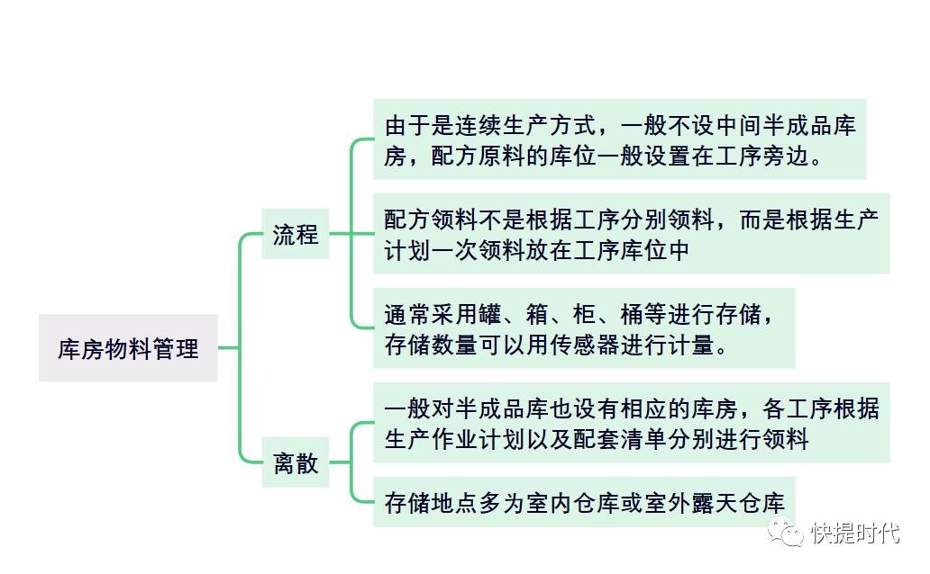

流程行业所有原料成批放在流水线前端,经过排队和等待后和流水线初次准备后,分批投入流水线,配料直接放在需用的工序旁边,即拿即用。而离散大家都很熟悉,领料或者自动领料,对应的是自动发料,存储地也就是库存所在地,一般是仓库,所以这里有时也通过WMS进行处理。

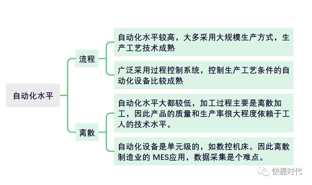

流程行业自动化水平较高,一般都是数控机床的大规模生产,工艺技术和标准相对成熟,甚至可以使用数字孪生来进行工艺设计优化和装配方案最优解,广泛使用过程控制系统,什么是过程控制系统,在MES里过程控制的方式就是采集设备运行数据和产线数据,过程控制系统也就是自控系统,比如DCS,,或者PLC等等,换句话说,流程行业的奥义就是数据采集,方方面面都依赖数据采集,当然不只是采集设备数据,所有和生产相关的数据都可以采集。
而离散行业的自动化水平较低,加工过程大多是离散加工,当然有时也包括流程加工,比如一些批量的零部件、配件、通用件等,但整体呈离散加工形式,也就是组装加工,自动化设备是单元级的,反过来说可能就懂了,不是单元级的叫自动化产线。离散行业的设备种类繁多,而且也会有相当一部分的老旧设备,对应的接口和协议种类繁杂,为毛?零部件种类多啊,每个工序对应的设备可能都不一样,有些可能都不是自动化设备,甚至不是机电设备,采集个锤子啊?即便可以采集,各种型号,林林总总的设备要全部采集到数据也不是一件容易的事情,对吧,比如那个搞家居的,典型的离散。

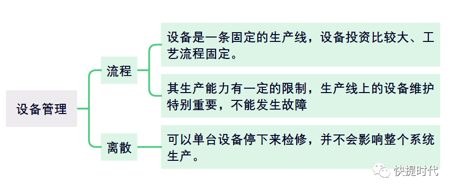

设备管理主要业务就是维护检修,还有设备固定资产等级,信息录入,流程的设备管理那就是保证产线设备正常运行,而离散的单个设备可以停下来检修维护,使用可替代的工作中心或者可替代的物料,并行工作是一个观念,适用于很多地方。很多大型企业的新项目换了一批又一批人,除了项目总负责人在,其他基本换了一截,什么概念呢:就是堆人头,人可以走,活不能停,发展的方向不会变。人生的奥义往往就出现在完全看不到希望的时候还能坚持。这样的人值得肯定,但必定是极少数,那换掉的一批又一批的人,你能说他们就不优秀吗?就没有未来吗?所以任何事情不能一概而论,也无对错之分。

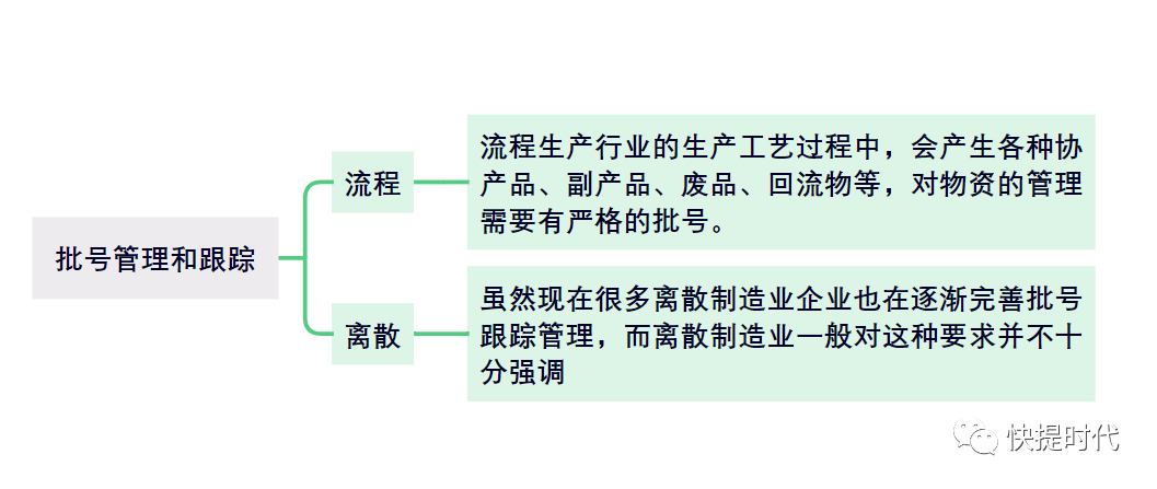

流程行业对于资源,不只是物料有严格的批号管理,管仓库和库存的小伙伴可以去看看是不是所有的物料、设备都有批号,有了批号,物料在整个供应链的流通情况都能追溯到,甚至可以追溯到细节,质量不是总有问题么?通过批号追踪去追溯过程数据,可以知道到底是哪个环节出现的问题,原则上只要每个环节都严格控制,它是不可能有问题的,系统化数字化其中的一个目的即是:通过数字化产生的数据来完成精细的过程控制。这里我们把MES过程控制的理念扩大到整个供应链,原理是一样的,就是过程控制,就是把过程数据全部记录下来并进行分析,看看到底是哪个环节不合理,哪些方面需要优化和改进,就这么点事情,非要搞得那么抽象干嘛?未来的管理都是基于数据或者数据分析的管理,基于细节的精细化控制,对于传统的管理制度是一项前所未有的挑战。换言之,精细要么体现在管理上,要么体现在控制上,个人比较支持:粗放管理,精细控制。表面上想干嘛干嘛,但实际上一切都是可控范围之内,这也是当代管理的一大特色。假如某个个体超出控制范围呢,解决方案通常只有两种:要么扩大控制范围,要么控制个体活动范围。
离散行业对于物料批号的管理和跟踪追溯体系也在逐步完善之中,因为不像流程行业,离散行业物料种类繁多,品类复杂,要全部进行批号跟踪是有一定的工作量的,但是最终还是会走到这个方向上来。
