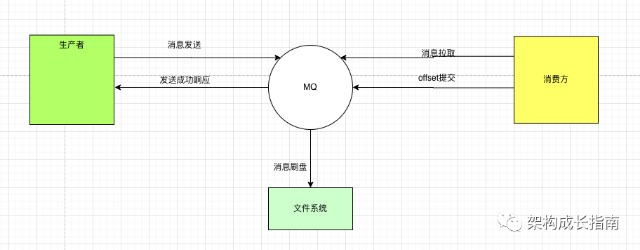

如果要保证MQ接收到的消息不丢,就要配置相关的同步策略或者刷盘策略
主从同步策略
建议主从同步建议设置为主从同步策略为主从同步完再响应,这样单个节点如果挂了,另一个节点的数据还会存在
刷盘策略
消息中间件为了提高效率,默认接收到消息不会立即刷盘,如果要主从同步策略是主节点接收到消息以后立即响应,这会正好主节点宕机,就会导致消息丢失,所以要特别注意下,虽然可以设置成同步刷盘,但是效率就会降低,所以还是建议设置主从同步策略

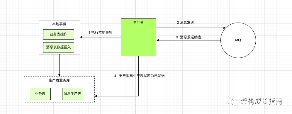

与本地业务表使用同一个事务,提交则一起提交,回滚则一起回滚,因为使用的同一个事务所以是强一致的,再事务提交以后进行消息数据的发送,发送成功以后则更改消息状态为已发送,具体流程请查看图1
图1 消息正常发送流程
这里可能还有一点还要考虑,就是在图1的第2步、第3步、第4步会出现失败,具体描述如下:
  1. 1. 如插入本地库成功,但是发送MQ失败
  2. 2. 消息发送成功,但是响应失败,比如超时,其实这会MQ已经接收发送方的消息了,但是发送方不清楚
  3. 3. 消息发送响应都成功了,但是更改本地表状态为已发送失败了。

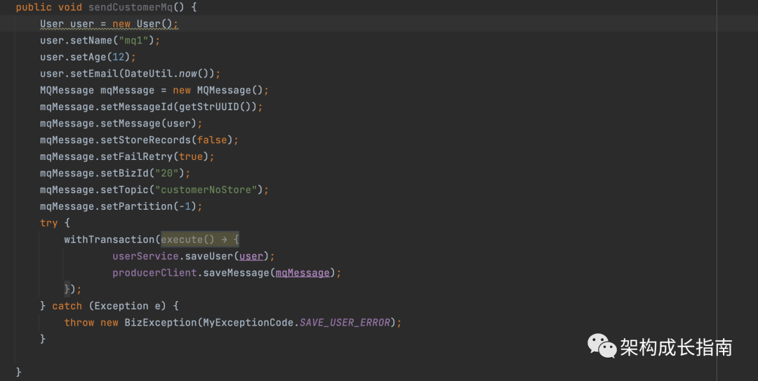

持久化相关代码
图3 消息数据保存

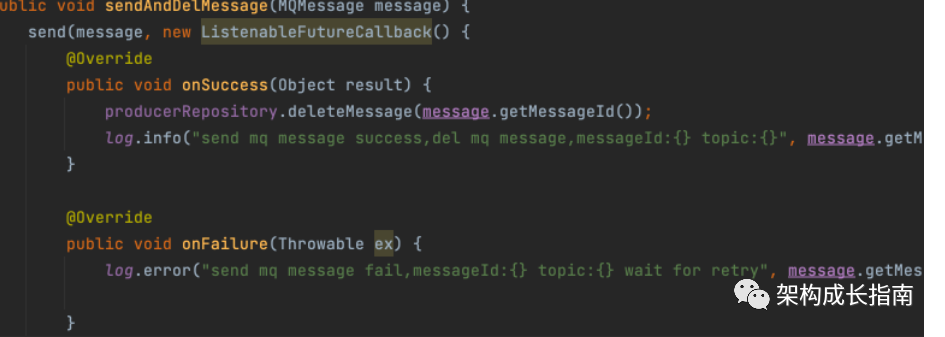

图4,集成Spring的事务管理器,重写事务提交后发送消息
图4 消息数据发送

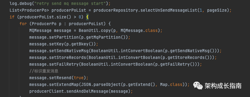

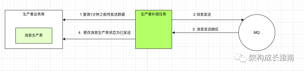

3.2 消息补偿设计
以上这三个问题就需要引入补偿任务来处理了,具体查看图5,补偿任务会根据发送状态查询对应的数据,然后进行发送,这里有一点特别注意,消费方要必须做幂等处理,因为图1的第3步、第4步消息都已经发送到MQ了,只是发送方不清楚,所以还会重复发送,另外99.9%的场景是能立即发送成功的,只有很小部分需要做补偿:
图5 消息补偿流程
补偿代码
查询待发送的数据,这里为1分钟之前的,定时任务用的是elastic-job,用其他定时任务也可以

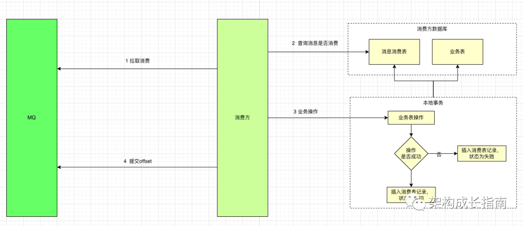

此表也要与业务表处于同一个事务,如果不是一个事务,会出现业务表操作成功、消息表插入失败,如果出现消息重复发送就会出现重复消费的问题,具体查看图6
图6 消费方处理流程图

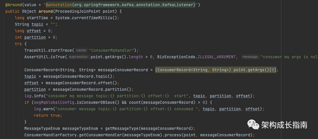

消费方代码
这里是kafka的消费代码,通过动态代理,封装KafkaListener类,在处理前进行消息重复判断,在处理后进行消费表的插入,这里需要特别注意一点,业务处理不能把异常自己吃掉,否则上层捕获不到,会认为业务处理成功,从而插入脏数据
图7 消费方部分核心代码

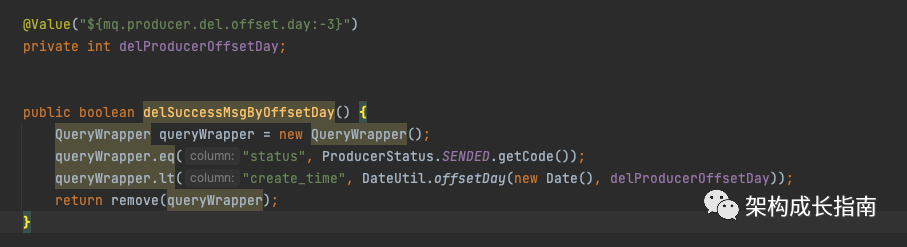

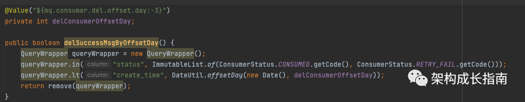

5. 历史数据清理
通过前面介绍,我们创建了2张表,分别为消息发送表、消息消费表,这两张表要特别注意下,如果业务量比较大,数据量会快速增长,所以需要删除已经处理成功的数据,通过配置两个定时任务,保留一定的时间数据,其他时间的数据就可以删除了,代码如下:
图8 发送方清理数据代码
9 消费方清理数据代
