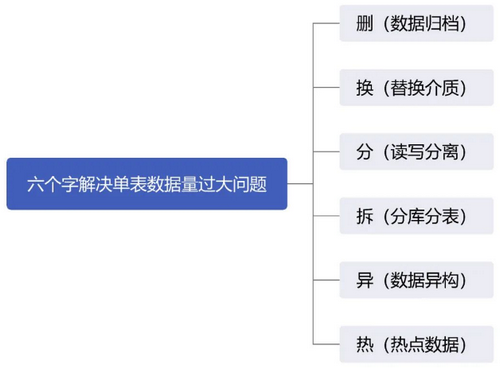

总体来说上述操作都较为耗时,速度和内存相比有着数量级的差距,当数据量过大磁盘这一瓶颈更加明显。那么应该怎么办?处理单表数据量过大有以下六字口诀:删、换、分、拆、异、热。
删是指删除历史数据并进行归档。换是指不要只使用数据库资源,有些数据可以存储至其它替代资源。分是指读写分离,增加多个读实例应对读多写少的互联网场景。拆是指分库分表,将数据分散至不同的库表中减轻压力。异指数据异构,将一份数据根据不同业务需求保存多份。热是指热点数据,这是一个非常值得注意的问题。

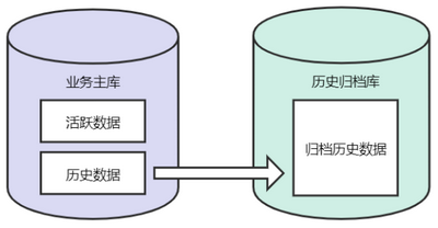

2 删
我们分析这样一个场景:消费者会经常查询一年之前的订单记录吗?答案是一般不会,或者说这种查询需求量很小。
根据上述分析那么一年前的数据我们就没有必要放在单表这张业务主表,可以将一年前的数据迁移到历史归档表。
在查询历史数据表时,可以限制查询条件如必须选择日期范围,日期范围不能超过X个月等等从而减轻查询压力。
处理历史存量数据比较简单,因为存量数据一般是静态的,此时状态已经不再改变了。数据处理一般分为以下两个步骤:
(1) 迁移一年前数据至历史归档表
(2) 根据主键分批删除主表数据
不能一次性删除所有数据,因为数据量太大可能会引发超时,而是应该根据ID分批删除,例如每次删除500条数据。

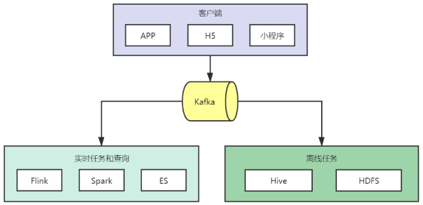

这些海量数据可以存储至Kafka,因为其本质上就是分布式的流数据存储系统。使用Kafka有如下优点:
第一个优点是Kafka社区活跃功能强大,已经成为了一种事实上的工业标准。大数据很多组件都提供了Kafka接入组件,经过生产验证并且对接成本较小,可以为下游业务提供更多选择。
第二个优点是Kafka具有消息队列本身的优点例如解耦、异步和削峰。
假设这些海量数据都已经存储在Kafka,现在我们希望这些数据可以产生业务价值,这涉及到两种数据分析任务:离线任务和实时任务。
离线任务对实时性要求不高,例如每天、每周、每月的数据报表统计分析,我们可以使用基于MapReduce数据仓库工具Hive进行报表统计。
实时任务对实时性要求高,例如根据用户相关行为推荐用户感兴趣的商品,提高用户购买体验和效率,可以使用Flink进行流处理分析。例如运营后台查询分析,可以将数据同步至ES进行检索。
还有一种分类方式是将任务分为批处理任务和流处理任务,我们可以这么理解:离线任务一般使用批处理技术,实时任务一般使用流处理技术。

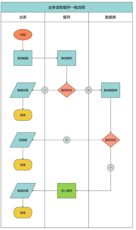

缓存穿透和击穿从最终结果上来说都是流量绕过缓存打到了数据库,可能会导致数据库挂掉或者系统雪崩,但是仔细区分还是有一些不同,我们分析一张业务读取缓存流程图。
我们用文字简要描述这张图:
(1) 业务查询数据时首先查询缓存,如果缓存存在数据则返回,流程结束
(2) 如果缓存不存在数据则查询数据库,如果数据库不存在数据则返回空数据,流程结束
(3) 如果数据库存在数据则将数据写入缓存并返回数据给业务,流程结束
假设业务方要查询A数据,缓存穿透是指数据库根本不存在A数据,所以根本没有数据可以写入缓存,导致缓存层失去意义,大量请求会频繁访问数据库。
缓存击穿是指请求在查询数据库前,首先查缓存看看是否存在,这是没有问题的。但是并发量太大,导致第一个请求还没有来得及将数据写入缓存,后续大量请求已经开始访问缓存,这是数据在缓存中还是不存在的,所以瞬时大量请求会打到数据库。
我们可以使用分布式锁加上自旋解决这个问题,本文给出一段示例代码,具体原理请参看我之前的一篇文章:缓存穿透与击穿问题解决方案

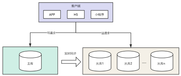

4 分
我们首先看一个概念:读写比。互联网场景中一般是读多写少,例如浏览20次订单列表信息才会进行1次确认收货,此时读写比例就是20:1。面对读多写少这种情况我们可以做什么呢?
我们可以部署多台MySQL读库专门用来接收读请求,主库接收写请求并通过binlog实时同步的方式将数据同步至读库。MySQL官方即提供这种能力,进行简单配置即可。
那么客户端怎么知道访问读库还是写库呢?推荐使用ShardingSphere组件,通过配置将读写请求分别路由至读库或者写库。

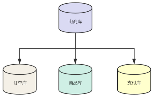

5.1 垂直拆分
垂直拆分就是按照业务拆分,我们将电商数据库拆分成三个库,订单库、商品库。支付库,订单表在订单库,商品表在商品库,支付表在支付库。这样每个库只需要存储本业务数据,物理隔离不会互相影响。

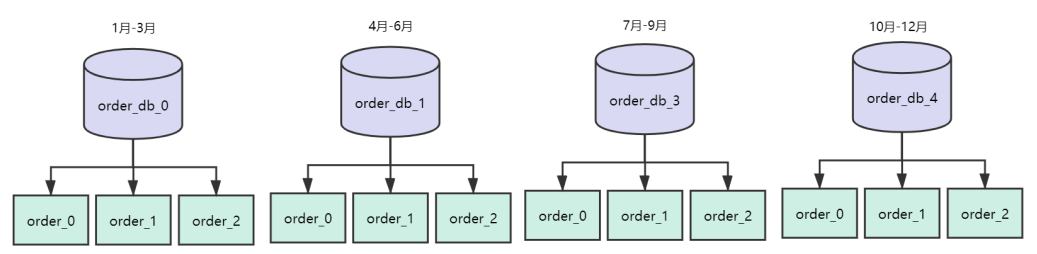

5.2.1 范围分片
现在我们要对订单库进行水平拆分,我们选择的ShardingKey是订单创建时间,拆分策略如下:
(1) 拆分为四个数据库,分别存储每个季度的数据
(2) 每个库三张表,分别存储每个月的数据
上述方法优点是对范围查询比较友好,例如我们需要统计第一季度的相关数据,查询条件直接输入时间范围即可。
但是这个方案问题是容易产生热点数据。例如双11当天下单量特别大,就会导致11月这张表数据量特别大从而造成访问压力。

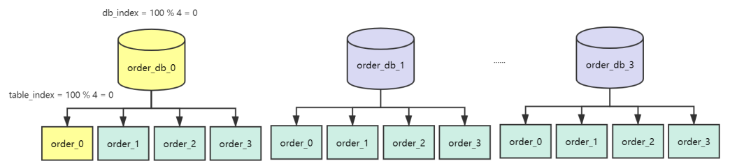

5.2.3 哈希分片

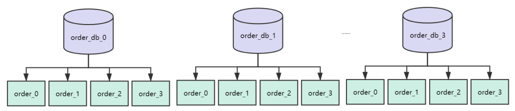

现在比较流行的分片方法是哈希分片,相较于范围分片,哈希分片可以较为均匀将数据分散在数据库中。我们现在将订单库拆分为4个库编号为[0,3],每个库4张表编号为[0,3],如下图如所示:
我们现在使用orderId作为ShardingKey,那么orderId=100的订单会保存在哪张表?我们来计算一下:由于是分库分表,首先确定路由到哪一个库,取模计算得到序号为0表示路由到db[0]
db_index = 100 % 4 = 0
库确定了接着在db[0]进行取模表路由
table_index = 100 % 4 = 0
最终这条数据应该路由至下表
db[0]_table[0]
最终计算结果如下图所示:

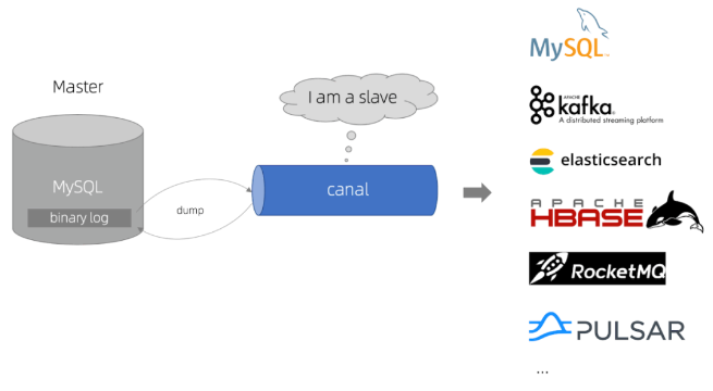

现在又引出一个新问题,业务不可能每次都将数据写入多个数据源,这样会带来性能问题和数据一致行为。怎么解决老库和新库数据同步问题?我们可以使用阿里开源的canal组件解决这个问题,看一张官网介绍canal架构图:
canal组件的主要用途是基于MySQL数据库增量日志解析,提供增量数据订阅和消费服务,工作原理如下:
(1) canal伪装成为MySQL slave模拟交互协议向master发送dump协议
(2) master收到canal发送的dump请求,开始推送binlog给canal
(3) canal解析binlog并发送到存储目的地,例如MySQL、Kafka、Elasticsearch
canal组件下游可以对接很多其它数据源,这样给业务提供了更多选择。我们可以像上述实例中新建用户维度订单表,也可以将数据存在ES中提供运营检索能力等等。
