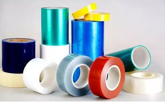

相信保护膜材料在模切作业中,是屡见不鲜的材料了,很多师傅也十分了解,但是在使用过程中经常会遇到保护膜脱胶、残胶的情况,今天小易就为大家详细地分析保护膜脱胶、残胶的原因及解决方法。
保护膜的使用过程中,由于不能专业地选择用膜,很容易造成保护膜残胶、脱胶。其主要原因有两种
