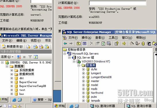

本人的实现环境介绍:

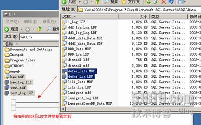

步骤2:将分离再来的MDF及LDF文件复制到 2005机器上:
步骤3:在2005机器上执行以下命令:将复制的文件附加到数据库中即可:

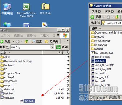

步骤2:将备份文件复制到 SQL 2005的机器上:将生成的DB1.BAK复制到对方机器上:

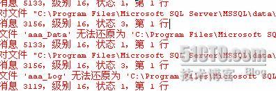

   但如果是将2005中的数据使用此方法导到2000则会报错:
为备份或还原操作指定的设备太多;只允许指定 64 个设备。
服务器: 消息 3013,级别 16,状态 1,行 1
RESTORE DATABASE 操作异常终止。

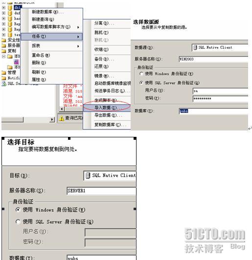

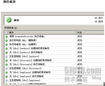

方法三:导入导出:

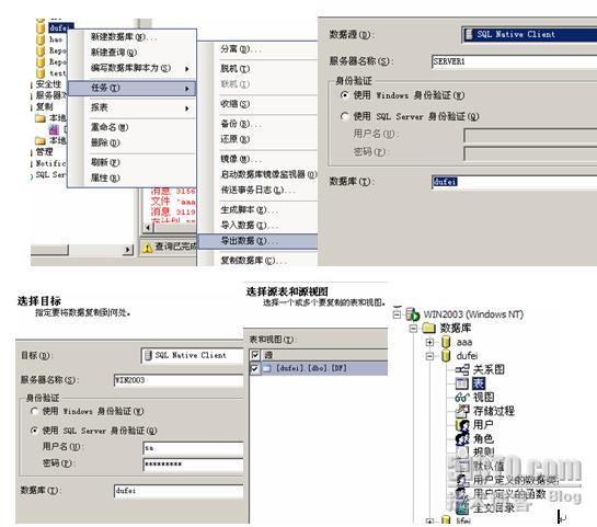

          实例:将 2005中的数据库DUFEI导出到SQL 2000中
步骤1:
成功!

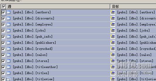

反之从 SQL2000导到SQL 2005也是一样的:例如将PUBS导到2005中
