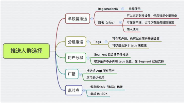

Tag\Alias
Tag
Tag,或者叫标签,是用户的一种属性,在给某些用户设置某类标签后就可以针对推送。比如给喜欢『编程』的人打上『编程』的标签,就可以只给他们精准推送。
通常情况下,一个设备(在一个App里)可以设置多个标签。标签与别名类似,其对应关系也是保存在推送服务器侧的。
Alias
Alias,或者叫别名,是对已经安装某应用的用户取个别名进行标识,在对该用户消息推送时,就可以用此别名来进行推送。设置了别名后,推送时服务器端指定别名即可。推送服务器端来把别名转化到设备ID来找到设备。
Tag和Alias他们的共同点在于,提供对用户的精确推送。
