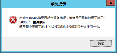

进入Windows系统时提示启动点晴MIS信息通后台服务错误,检查是否重复使用端口58000,如何解决?

出现这个错误提示的原因有两个:
原因一:重复打开点晴MIS信息通后台服务程序。
解决方法:
无须理会,直接关闭即可。由于本程序支持以Windows服务方式运行,所以用户可能会反馈没有看到有打开多个后台服务程序,实际上打开Windows任务管理器,就可以看到有两个“CS_Service.exe”进程在运行中,其中一个就是重复打开的。
原因二:此服务器上安装了多套点晴MIS系统,在配置第二个点晴MIS信息通后台服务程序时提示此错误。

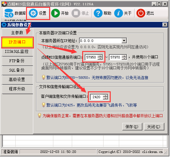

解决方法:
先关闭第一个点晴MIS系统,然后再打开本后台服务程序,然后进入以下设置页面,更改端口:
在以上界面,将“点晴MIS信息通服务端口”从58000~58050改为其他,例如58100~58150,“客户端信息和文件传输端口”改为其他,例如2420,总之,这两组端口号不能与第一个点晴MIS系统的端口重复,否则就会报以上错误。设置完毕后,彻底退出本程序,重新打开所有后台服务程序即可正常运行多个后台服务程序了。
