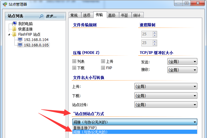

:flashfxp两个FTP站点对传复制备份时提示错误:Illegal port range rejected(非法端口范围拒绝),如何解决?
找到以下位置,改为“间接(与协议无关)”即可:
