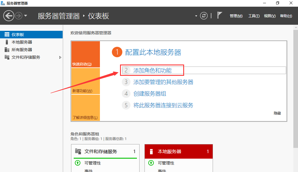

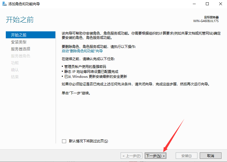

2、打开仪表板-》配置此本地服务器,点击“添加角色和功能”:

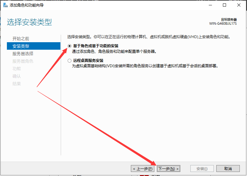

点击下一步:

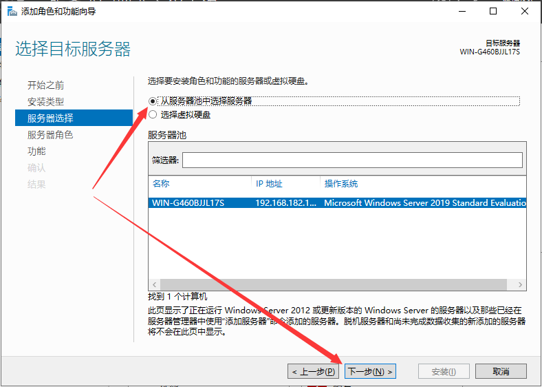

点击下一步:
点击下一步:

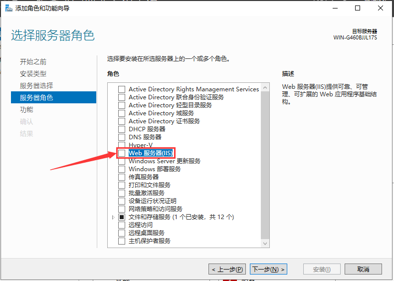

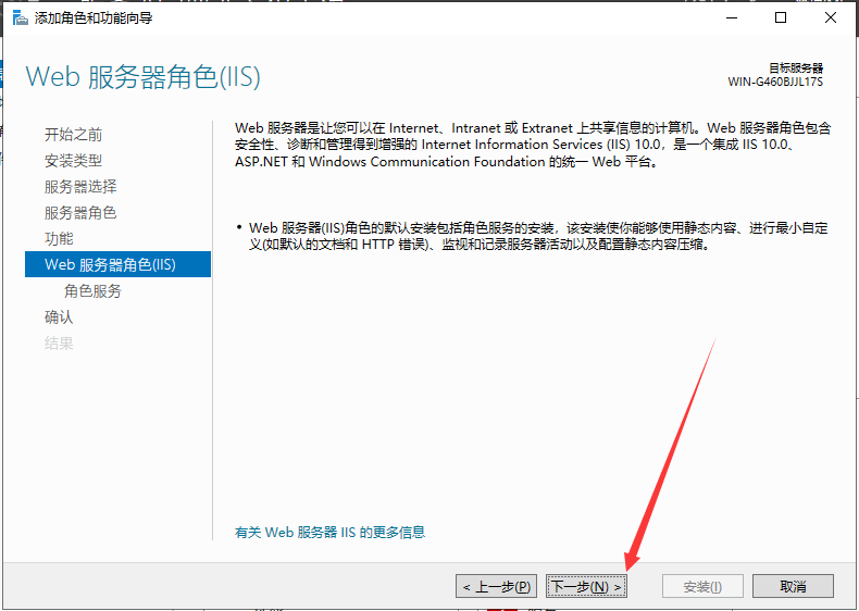

点击下一步,勾选“WEB服务器(IIS)”:

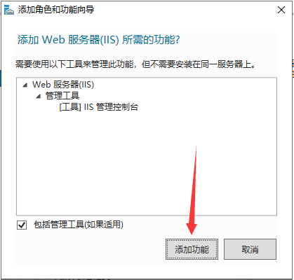

在弹出页面上点击“添加功能”:

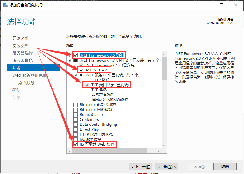

点击下一步(本位置Windows Server 2016版为.NET Framework4.6、ASP.NET4.6;Windows Server 2016版为.NET Framework4.7、ASP.NET4.7):
点击下一步:
点击下一步:

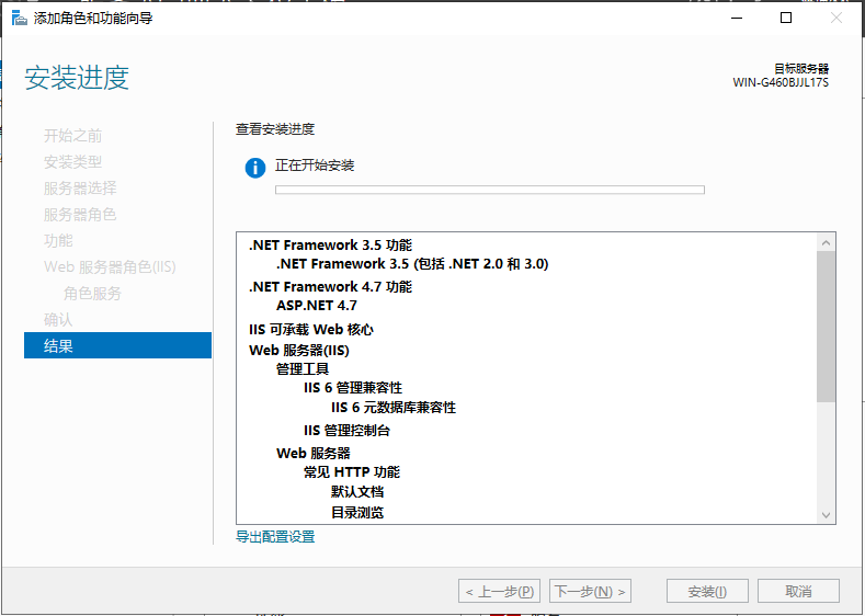

本步骤为最核心步骤,必须严格按照以上项目勾选,切勿遗漏任何一个,否则系统运行铁定出错!!!

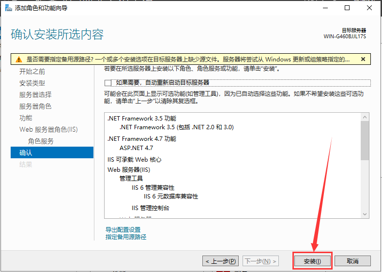

点击下一步:

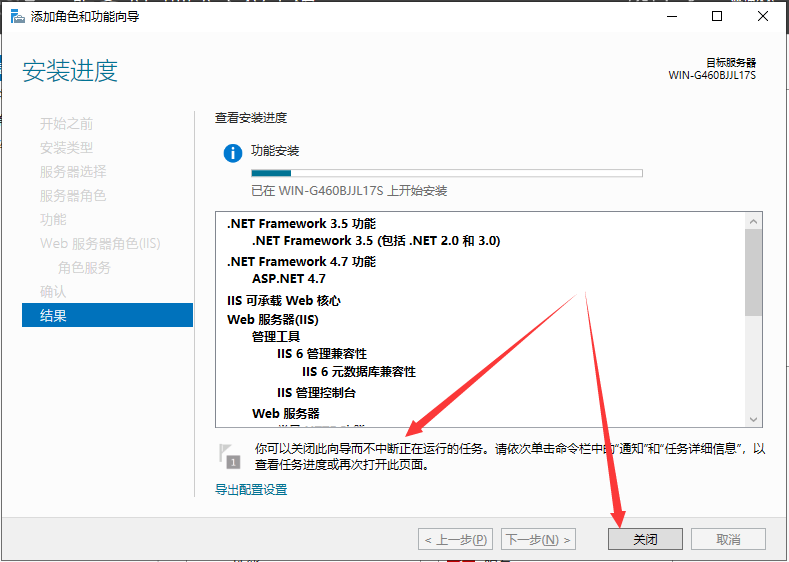

点击“安装”:
等待安装完毕后,点击关闭即完成Windows Server的IIS管理器安装了,然后继续进行下面的操作设置。
