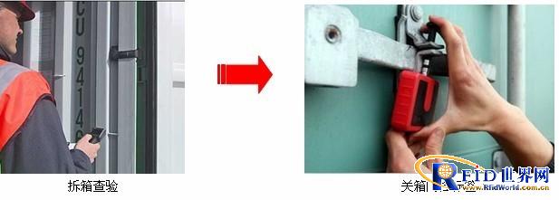

  在拆箱查验点,查验者确认集装箱的安全状态后,授权打开标签,拔出标签上的钢栓开箱门,读写器自动识别标签并将开箱门的时间和地理位置(结合GPS定位器)等动态信息主动上传至服务器,物流信息显示在网页上,查验结束后关上箱门,在授权状态下将钢栓插入标签完成挂标签。
图5 拆箱查验
