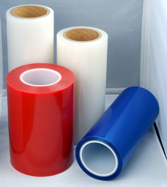

离型膜是热转印常用到的一种材料,底材是PET,经过涂布硅油而成所以也叫硅油膜。常规厚度从25um至150um。有冷热撕和光哑面之分,经过防静电和防划伤处理,产品具有很好的吸附性和贴合性离型膜。
离型膜现已被广泛应到包装、印刷、丝印、移印、铭板、薄膜开关、柔性线路、绝缘制品、线路板、激光防贴合、电子、密封材料用膜、反光材料、防水材料、医药(膏药用纸)、卫生用纸、胶粘制品、模切冲型加工等行业领域。
