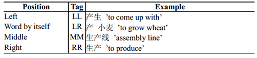

基于字标注的分词法基本思想是根据字所在词的位置,对每个字打上LL、RR、MM和LR四种标签中的一个。四种标签的具体含义如下:
类似于词性标注中的POS(part-of-speech) tags,我们称上述字标签为POC(position-of-character) tags。这样,我们将分词问题转变成对汉字进行序列标注的问题。例如:
POC tags反映了的一个事实是,分词歧义问题是由于一个汉字可以处于一个词的不同位置,而汉字的位置取决于字的上下文。

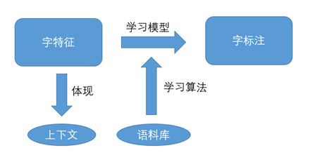

字标注本质上是训练出一个字的分类器。模型框架如图1所示。
图1 字标注训练模型框架
设计字特征的关键是包含足够的上下文关系。黄昌宁等人在《中文分词十年回顾》中提到,在[3]中所有语料库99%以上的词都是5字或5字以下的词。因此,使用宽度为5个字的上下文窗口足以覆盖真实文本中绝大多数的构词情形。进一步,该文提到了一个确定有效词位标注集的定量标准——平均加权词长。其定义为:
是i≥k时的平均加权词长,是语料中词长为k的词次数,K是语料中出现过的最大词长,N是语料库的总词次数。如果k=1,那么代表整个语料的平均词长。
经统计,Bakeoff-2003和Bakeoff-2005所有语料库的平均加权词长在1.51~1.71之间。因此,5字长的上下文窗口恰好大致表达了前后各一个词的上下文。

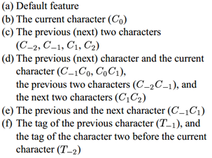

Xue在[6]文给出了如下的特征模板。
学习算法是指监督机器学习算法,常用的有最大熵算法、条件随机场(CRF, Conditional Random Fields)、支持向量机(SVM, Support Vector Machine)、平均感知机(AP, Averaged Perceptron)等。
基于字标注的分词方法是基于统计的。其主要的优势在于能够平衡地看待词表词和未登录词的识别问题。其缺点是学习算法的复杂度往往较高,计算代价较大,好在现在的计算机的计算能力相较于以前有很大提升;同时,该方法依赖训练语料库,领域自适应较差。基于字标注的分词方法是目前的主流分词方法。

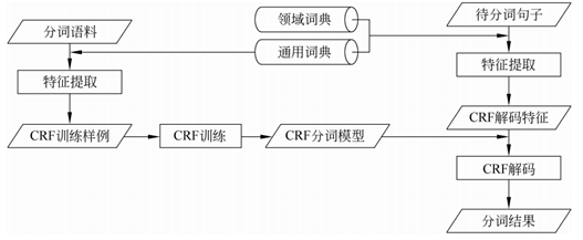

张梅山等人在《统计与字典相结合的领域自适应中文分词》提出通过在统计中文分词模型中融入词典相关特征的方法,使得统计中文分词模型和词典有机结合起来。一方面可以进一步提高中文分词的准确率,另一方面大大改善了中文分词的领域自适应性。[7]
图2 领域自适应性分词系统框架图

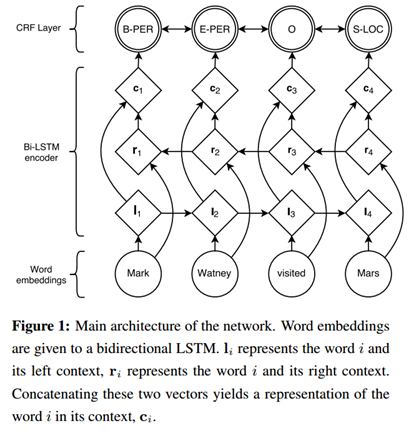

Neural Architectures for Named Entity Recognition》一文中提出了一种深度学习框架,如图3,利用该框架可以进行中文分词。具体地,首先对语料的字进行嵌入,得到字嵌入后,将字嵌入特征输入给双向LSTM,输出层输出深度学习所学习到的特征,并输入给CRF层,得到最终模型。[9]
图3 一个深度学习框架

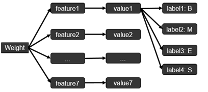

由于感知机的基本形式是二分类的,而字标注为四分类(多分类)。为了基于感知机实现多分类,将每个字的某一特征权重设计为长度为4的向量,向量的每个分量对于某一分类的权值,如图4所示。
图4 字的特征设计

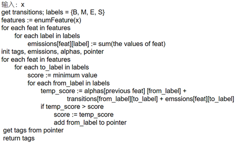

对于预测算法而言,如果是简单的序列标注问题,那么取得分最高的标签即可,但是在中文分词问题中,当前字的标签与前一个字的标签密切相关,例如若前一个字标签为S(单字成词),则当前字的标签只可能为S或B(词首),为了利用上述信息,我们引入状态转移和Viterbi算法。预测算法的伪代码如图5所示。
图5 预测算法伪代码

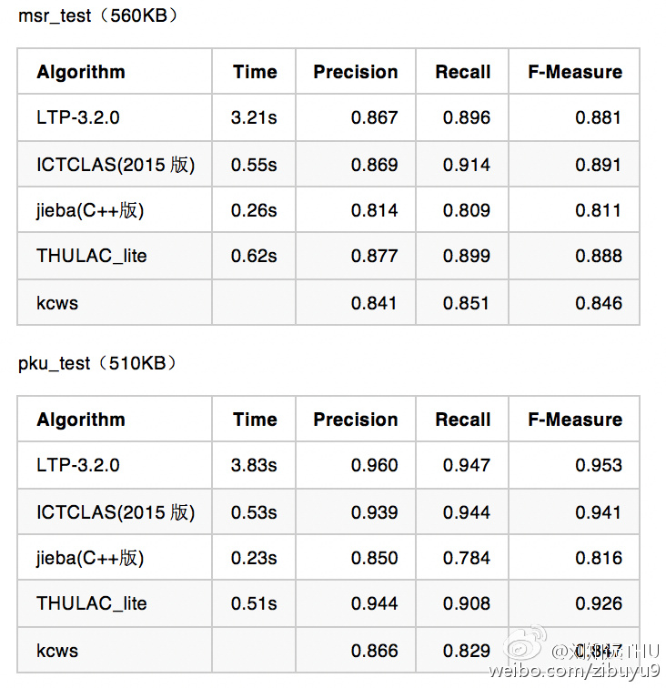

另附常见分词系统评测结果如下(图片来源见水印):
