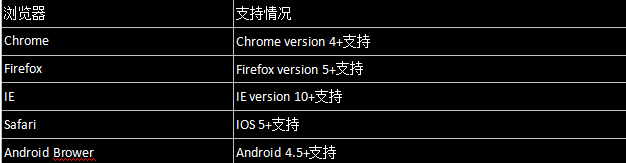

2:开始之前我们先来看看哪些浏览器支持websocket:

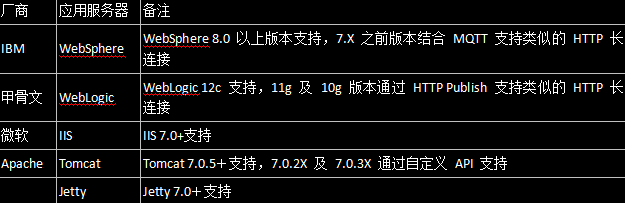

3:接下来我们使用的是C#控制台程序来实现客户端直接通信的实施推送第一步服务器端:

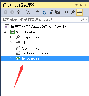

打开VS2015 创建项目Webshoufa(如下图)
服务器端示例展示:
打开主程序入库Program.CS
写入主要链接推送代码如下展示

以上代码:尤为重要的注意【Fleck我们此次实例中服务端使用的是Fleck如下解释:
Fleck是C#中的一个WebSocket服务器实现。Nugget项目分支出来 ,Fleck不需要继承,容器或其他引用。代码示例如下(以下是一个将回显给客户端的例子。,在实现之前.NET平台必须是在4.5之上才能运行,
上面开始已经提到。例子中定义引用WebSocketServer服务写入端口路劲,格式方法是固定的。参照写入即可。

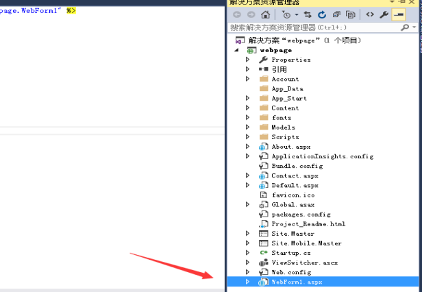

1:新建客户端项目,以web页面或者webform页面均可。
2:我的示例是以webform来创建如下图展示:

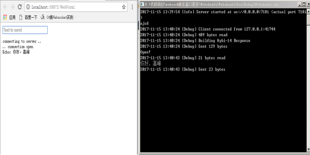

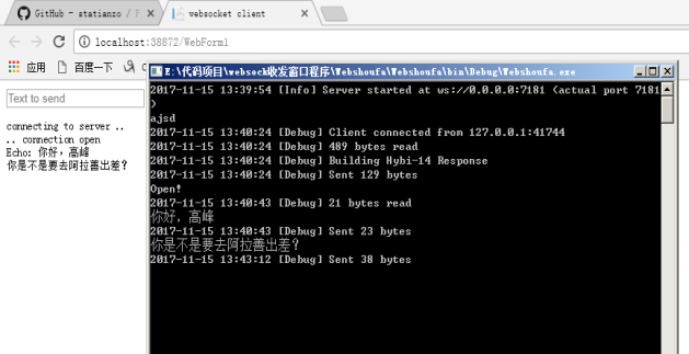

好了,到了这里将两个项目生成无误之后逐个启动不分顺序,注意需要都启动方可进行测试验证:如下图效果。
启动客户端页面和控制台程序(然后刷新下客户端页面即可)
在客户端和服务器端交互时输入:你好,高峰或者XXXX信息,几乎在零误差时间内服务器端收到数据。然后也可在服务器端窗口输入信息,例如:你是不是要去阿拉善出差?
成功了,呵呵,是不是很神奇,现在可以添加自己喜欢的接口业务逻辑在里面了,是不是觉得前后台通信变得简单了?强不强大?爽不爽!!!!
