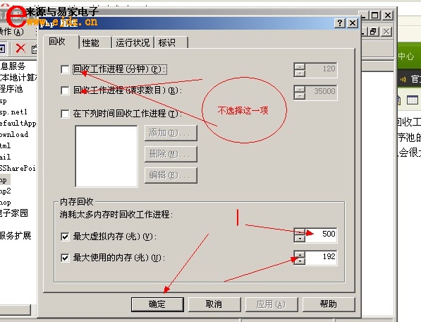

一、回收
1、回收工作进程(分钟):选中,值为1740
2、回收工作进程(请求数目):不选(原先设置为35000)
3、在下列时间回收工作进程:不填
4、消耗太多内存时回收工作进程:全不选。(2、3、4项可能避免了在访问量高的时候强制回收进程可能引发的服务器响应问题,猜的^-^)服务器内存够大,豁出去了给它用。

一、回收
3、在下列时间回收工作进程:不填
4、消耗太多内存时回收工作进程:全不选。(2、3、4项可能避免了在访问量高的时候强制回收进程可能引发的服务器响应问题,导致iis假死不响应)
